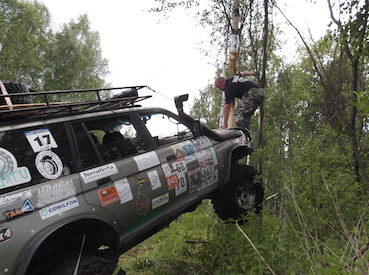

Dimmm писал(а):есть варианты когда и лебедка не поможет.
несколько раз так прилипал..
лучше джек и силовые пороги)
в качестве ответа
