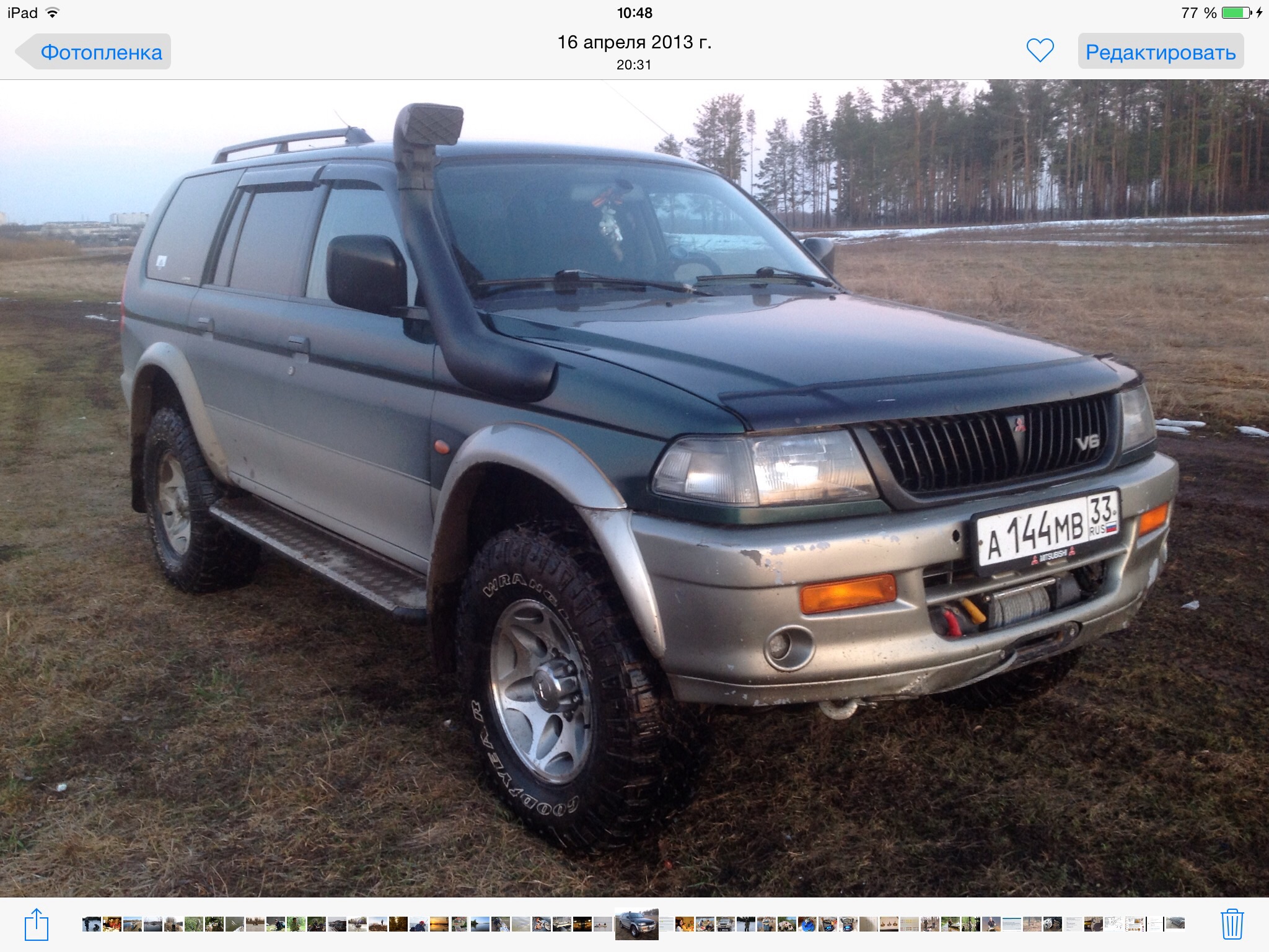

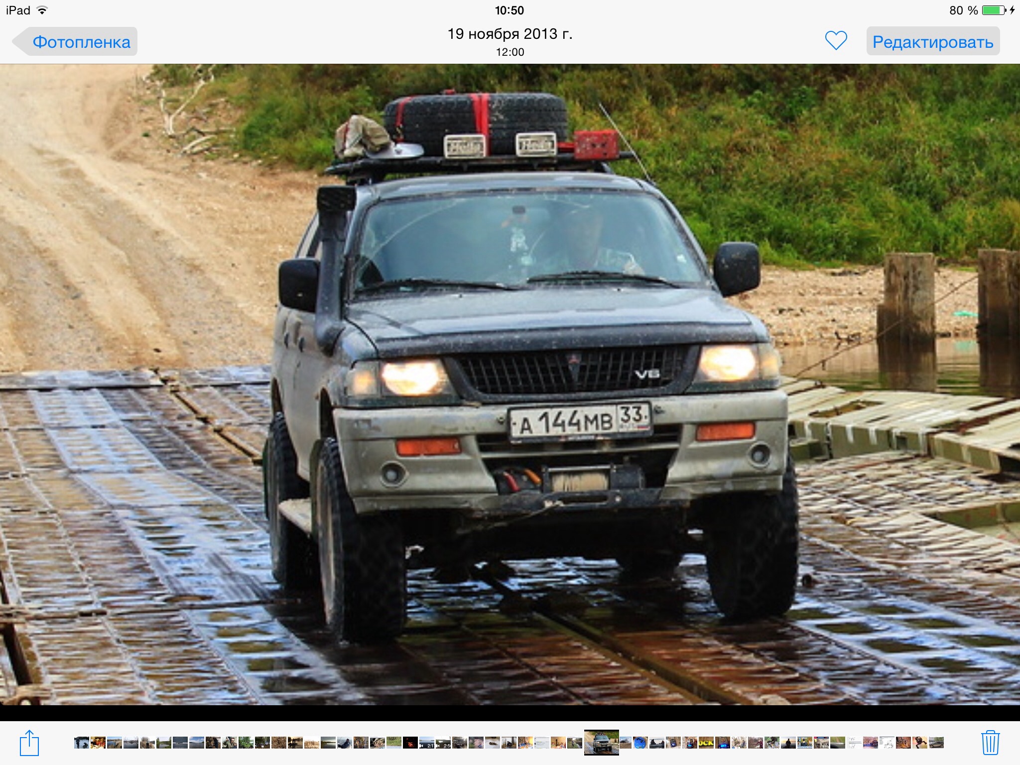

Тоже одна машина в семье. Все выхи и отпуск(делю на четыре части)провожу на рыбалке.К1207 писал(а):Добрый день, одноклубники!
Это может показаться банальным, но …
Машина одна в семье, на которой и по городу, и в отпуск с семьей, и на охоту, и на рыбалку, и в путешествия с семьей по матушке - России, в общем, без нее никуда.
В связи с этим у меня есть несколько вопросов именно к тем владельцам машин, у которых это единственная машина в семье и при этом все же установили лебедку в штатный бампер.
Вопрос все-таки актуален потому, что установка лебедки не дешевое занятие, а машина одна.
Вопросы следующие:
1. Приходилось ли Вам пользоваться установленной лебедкой в штатный бампер? И как часто?
2. А можно ли было обойтись в этих ситуациях без лебедки?
3. Можно установить лебедку стоимостью за 20-25 т.р. ? И будет ли она работать?
4. Или все-таки разориться на лебедку за 40 т.р., есть ли смысл?
1.приходилось,но не так уж часто.
2.можно,но очень далеко идти за трактором либо долго упражнятся с домкратом,на рыбалку времени не останется.
3.у меня работает.
4.если пользовать как я,то смысла не вижу(тут от кошелька зависит)
Свободу лебёдка дарит огромную. Куда я один раньше побоялся бы лезть,с лебёдкой смело иду в перёд.

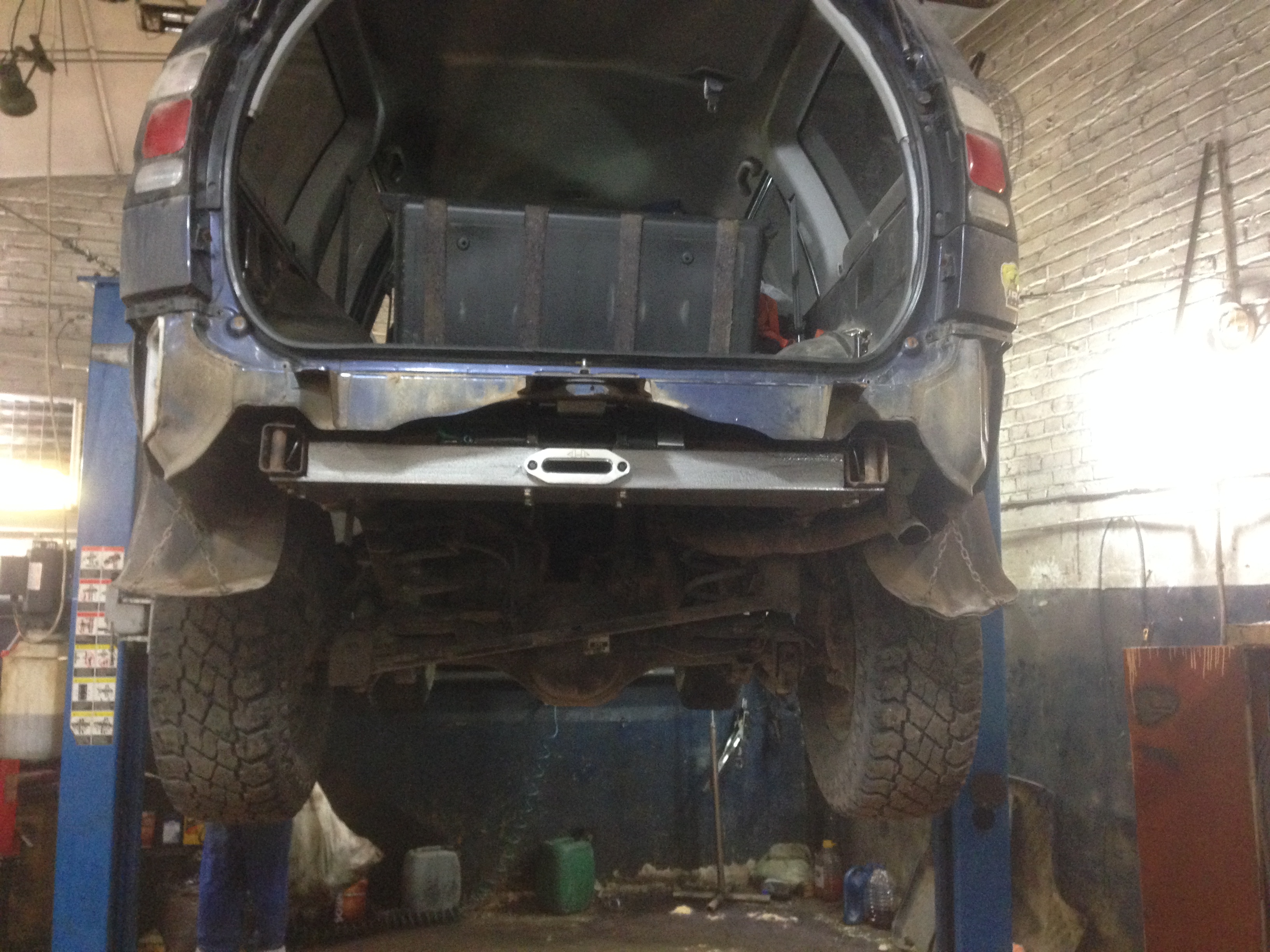

Квадрат отмёл сразу. Десять раз возьмёшь с собой,а на одиннадцатый забудешь и обязательно засядишь. С подвеской ничего не делал.

Я же написал чем не мил мне квадрат. Да и в багажник есть чего положить кроме лебёдки со станиной.
С доступом проблем никаких,да и площадка защищает бампер. П. С. За площадку и поддомкратить можно.

Re: Нужна ли лебедка в штатный бампер
SNOOPER писал(а):Дизайн, огонь.....
На ньюшку думаю не пойдёт
MPS 99г,6G72 24W,МКПП,265х75 R16 нокиан аутпост,бодик 3см,защита шериф, SS,ГП4,875 с пневмоблоком.
