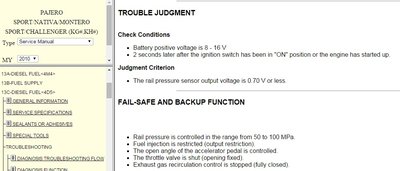

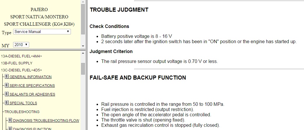

Hidemon писал(а): :=-O: :
500 бар = 50 Мра
