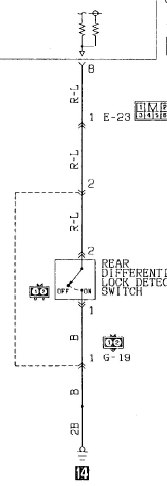

Добрейшего времени суток, уважаемые паджероводы! Проблема в следующем. При выключенной БЗД мигает лампа на панели, включение происходит норм, компрессор гудит три сек, БЗД включилась, работает (проверял) лампа загорелась. Датчик на мосту рабочий, прозванивал при выкл не звонится, при включенной звонится, забава в том, что на него идет питание 11,7V, это норм? Провода до входа в салон звонятся норм. Не может эта х.ня из за отключенной ABS быть? Последнюю отключил вытащив силовой пред. Уже мозг кипит в чем дело то?! Буду признателен дельному совету!

Прозвонил проводку до датчика, питание есть, прозвонил датчик, на включенной БЗД прозванивается, на отключенной нет. ЧТО ЕЩЁ МОЖЕТ БЫТЬ?!
почему ещё лампа мигать может на отключенной БЗД, есть опыт у кого в этом направлении? Буду признателен

Может провод красный с жёлтой полосой где-то сидит на массе?
Проверь на выводе 8 блока БЗД напряжение. При отключенной блокировке там должно быть напряжение, при включенной - 0.
