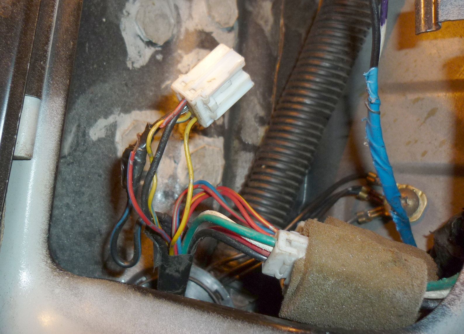

Вооо, блин! Сёдня вроде разобрался с десятой попытки.
Суть такая, что переставляю с донора лочный задний мост на машину, где стоял с простым дифом (комплектации машин см. в подписи).
Разъём блока нашёл в штатном месте под задней сидушкой, но что смутило, на разъёме была заглушка с одной единственной перемычкой.

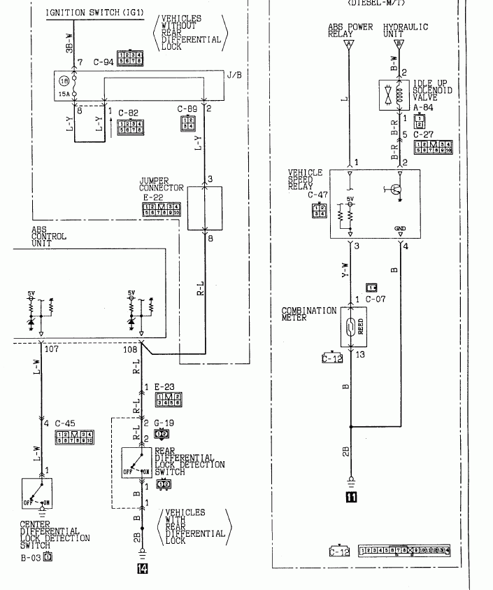

Несколько раз пересматривал схему, не мог в толк взять, на кой леший эта перемычка. И главное, в схеме не нашёл. Она замыкает 3 и 8 контакт разъёма. №3 - это питание, №8 - вход блока управления БЗД с датчика блокировки (на мосте). Датчик в этой комплектации не установлен, самого блока тоже нет, нахрена тогда перемычка? :*SCRATCH*:
И вот сёдня меня только стукнуло открыть схему АБС :*WALL*: Вот она причина, и вот она, перемычка! :*YAHOO*:
Видимо когда блок БЗД установлен, то с него идёт вольт-добавка при разомкнутом датчике, а без блока её не хватает, что сказывается на работе АБС.
Так что перемычка выкидывается и в этот разъём преспокойно подключается блок БЗД. А вот при обратной процедуре нужно ставит перемычку.

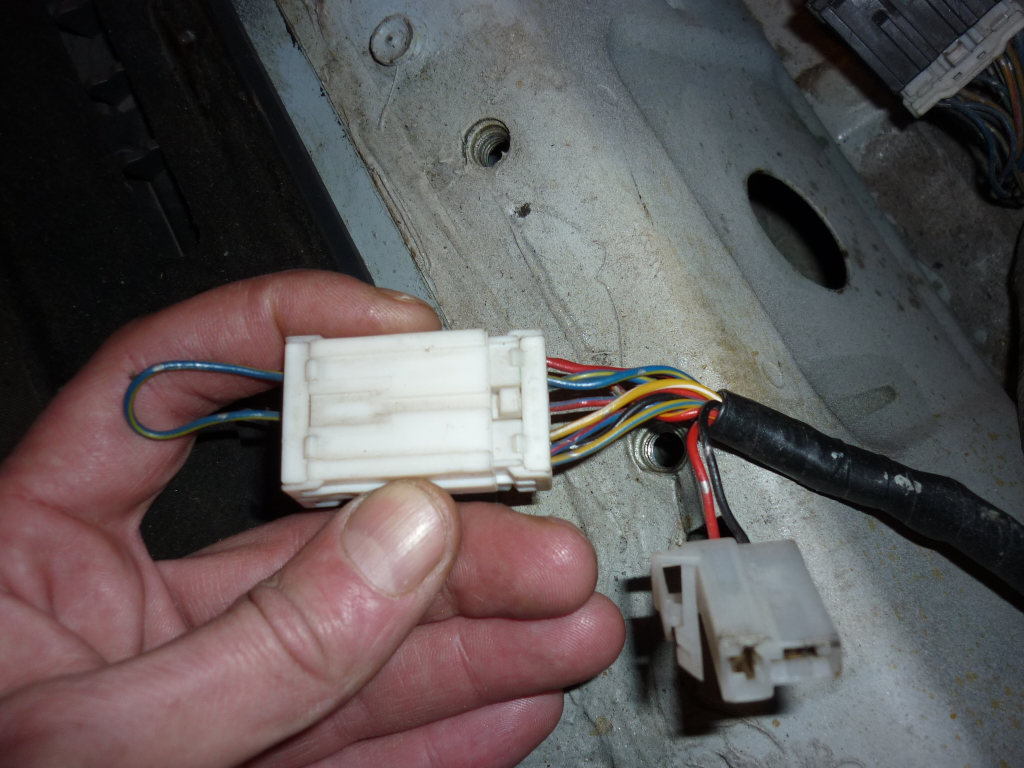

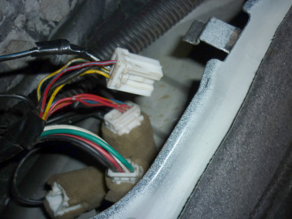

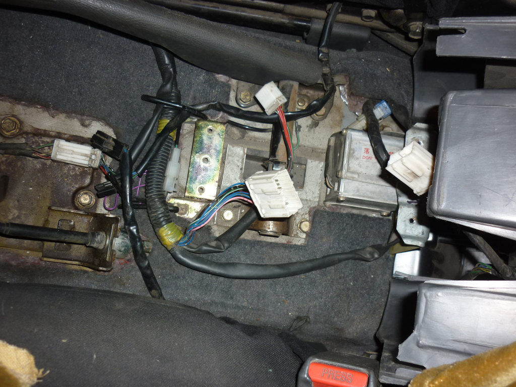

Итак, продолжение темы возникло, когда я начал далее заниматься косой (проводкой и разъёмами).
Оказалось, рано я обрадовался, когда нашёл разъём блока управления. Это была лишь вершина айсберга.
Вторым этапом стало- подключить датчик блокировки, тот что стоит на мосте. На новой машине не было ответной части его разъёма (на раме возле рычага).
А шлейф этот должен идти от разъёма E-23, что находится в левом лючке под сиденьем второго ряда. Там три похожих разъёма, один из них тот, что нужно. Ориентироваться лучше всего по кол-ву ножек (В этой машине одинаковые разъёмы рядом не располагают, свой не своё место воткнуть не получится).
И вот разочаровение- "Ботинок есть, а ребёнка в нём нет" (с) :*NO*: , т.е. Со стороны блока управления провода и клеммы есть, а в от в ответной части их не хватает.
Ну датчик- полбеды, обрезать разъём датчика, два проводка кинуть и посадить на скрутку- плёвое дело. Но как же с остальными проводами?
Вскрываю пластик центральной консоли, нахожу на нём разъём D13, через который должна быть подключена кнопка RD/L, вижу подобную картину. Со стороны БЗД провода подходят, а в ответной части пусто.
(на фото ответная часть не показана, она на пластике консоли осталась)
Остались провода, идущие в панель на датчик скорости и лампочку индикации, а так же провод от датчика блокировки центрального диффа. Вызвонил их, и О!!! Счастье! Все эти сигналы подключены оказались. :*YAHOO*:
Т.е. колхозить нужно только с датчиком и кнопкой!

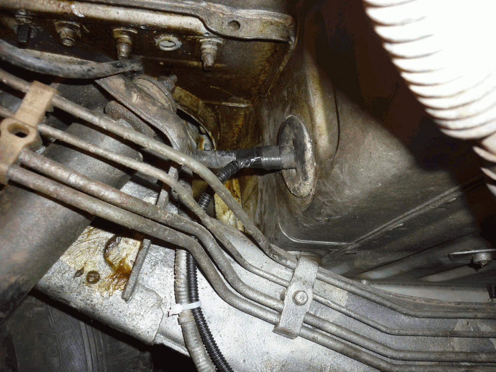

У меня всё решилось проще.
Кнопка включения RD/L осталась в пластике консоли, а пластик я весь лишний на дачу увёз. Пришлось ехать за ней. А когда забирал, стукнуло в голову- а чего я ерундой занимаюсь? Надо снять проводку с пластика и поменять местами с теперешней!
Так и сделал.
У провода от датчика отрезал разъём, нарастил провода (тупо- скруткой), и завёл в кузов под сидушку.
На разъёме Е-23 нашёл красный провод с синей полосой, откусил его от разъёма, и так же на скрутку... Второй вывод - рядом на массу.
Всё работает, всё подключается, чему я очень рад! :*YAHOO*:

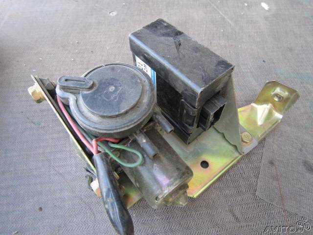

Вместе с мостом ты должен был как минимум приобрести ещё и компрессор, который будет включать блокировку.
Как он выглядит, см. фотку ниже.
Дык вот чёрная коробочка рядом с самим компрессором, это и есть блок управления.
Судя по всему, ничего этого у тебя нет, так что придётся наведаться на разборку. Без компрессора никак...

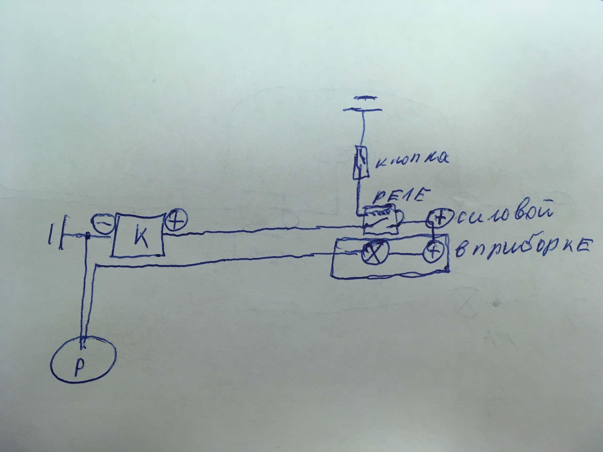

Ты можешь взять просто один компрессор. Схема будет самая простетская (нарисую) - просто тупо один тумблер/ выключатель, ну может ещё подсветка, и сигнал от датчика на мосте.
Такая схема будет работать жёстче, чем с блоком управления, но в принципе всё работать будет. Судя по твоей квалификации такой вариант (без блока управления) наверно даже будет лучше.

На следующей неделе нарисую.

Смирнов писал(а): 03 июн 2019, 06:07 +1... жосткие минималисты могут и без тумблера схему реализовать...
И без компрессора, можно ротом дуть в трубочку... или ж..й, как страшно стало - блокировка включилась ::-D:
Я вот так подключал, датчик вывел на неиспользуемую лампу индикации полного привода:

Patrik84 писал(а): 03 июн 2019, 11:14 Я вот так подключал, датчик вывел на неиспользуемую лампу индикации полного привода:
Во-во! Правильно!
Только не забываем, чтоб силовая цепь была предохранителем защищена...
Так-то и релюшку можно выкинуть, если тумблер достаточно мощный.
