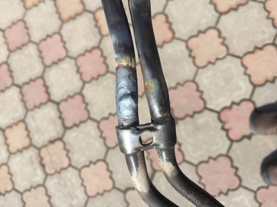

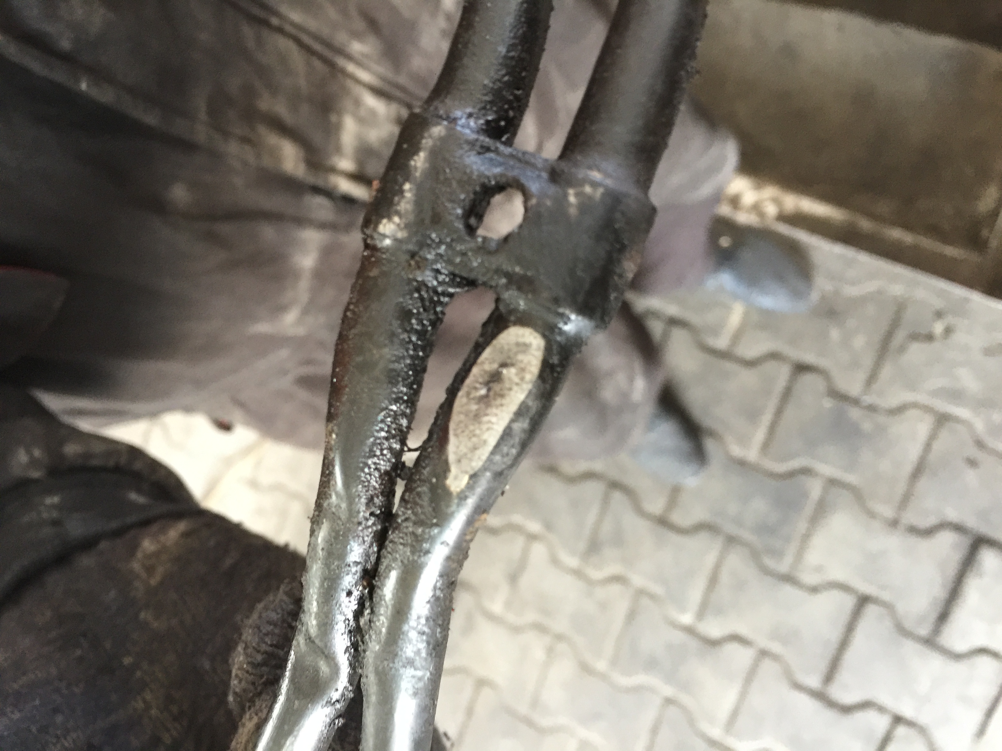

Обошлось без ругани, к счастью. Вообще СТОшка неплохая, поэтому то я туда и езжу. И маркерный диск они мне поменяли не за 500 р, конечно, но и не за 10 тыс.
В общем показали мне в чем дело. Произошло вот это: Выличелось вот таким способом: В общем перетерлась трубка. Ее сняли, заварили, воткнули на место, подложили резиночки, во избежании повтоного инцидента. Залили жижу в коробас.
Вероятнее всего это стечение обстоятельств, так как смысла в подбной схеме ради "развода" просто не вижу.

да нет, конечно, какой тут развод.
но раз даже это в таком состоянии, придется тебе изрядно попотеть пока машину приведешь в полный порядок... и пролезть ее всю постепенно "до последнего болта".
там наверное уже задняя печка подгнившая, и трубки кондея... а может и тормозные магистрали. про горловину бензобака я и вовсе молчу...
