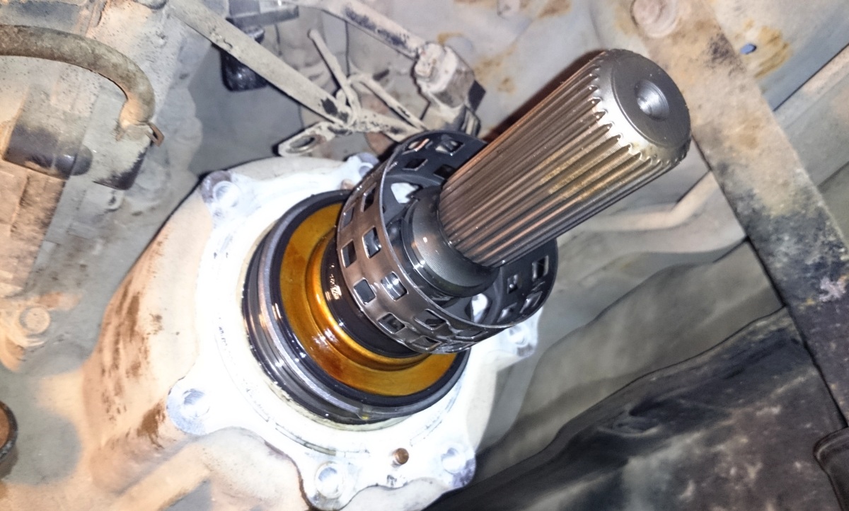

Всем привет.
Всегда на этом форуме находил ответы на интересующие меня вопросы, но не в этот раз. Поэтому решил узнать у знающих. :)
У меня Паджеро 3 Левый руль (араб) с 6G72 и суперселектом. Постигла меня участь растянутой цепи. Но вышло так что в наших краях не оказалось цепи в наличии, только на заказ, и ждать три недели. Уже было думал заказать, но попалась мне БУ раздатка от дизеля (японец правый руль какой двиг ХЗ). Встала как родная, машина едет, в гору ползет, по снегу на брюхе ползает, все включается и полный, и блокировки, и понижайка. Казалось бы все хорошо, но есть один момент. Спидометр врет. По показаниям 80, а на самом деле 60 (сравнивал с GPS спидометром на телефоне).
Как я понял дело в датчике скорости (датчик остался мой). Но это значит что раздатки на бензине и дизеле все-таки отличаются? Или в чем еще может быть дело, кто знает, подскажите.

Там дело в задающем диске в хвостовике раздатки.
http://www.japancats.ru/Mitsubishi/Part ... A/T%20CASE
Вот тема, где это уже обсуждали: http://www.pajero4x4.ru/bbs/phpBB2/view ... 9&t=121001
У меня по каталогу ротор MR 486082, у бензинки 3.5 GDI MR 446391
Дело не в датчике, а в маркерном диске.
И не раздатки разные, а разные коэффициенты главных пар в дифференциалах. Отсюда и разница в этих дисках.
Он стоит в хвостовике (такой с прорезями). Переставь со своей старой раздатки. Только стопорный шарик не проимей в процессе... Он вываливается, когда снимаешь диск с вала.
Ссылку верно дали, там подробнее обсуждалось.

Огромное спасибо за ссылки за фотку с объяснениями. Буду разбираться и попробую из двух собрать одну, так чтобы все было как надо.

Воткнули маркерный диск с моей старой раздатки. Теперь спидометр все показывает как надо. Спасибо за инструкции!

SNOOPER писал(а): Кстати раздатку то как меняли, со съёмом АКПП или без?
Как я понял из сообщения, поменяли не раздатку, а сам маркер (что логично):
Astronom писал(а): До того как поменяли маркерный диск все было прекрасно, а теперь начала пинаться коробка. Причем прям на ходу "выскакивает" передача. Похоже чем-то на стертое сцепление на механике. Но вроде только на первой или на первых двух. Надо либо стоять и ждать когда она включится, либо подать газа, тогда она втыкается с диким пинком.
Другой вопрос, - его могли поменять со съемом коробки+раздатки. Это же гораздо интереснее, а главное - денежнее!
Какой дурак на СТО будет менять маркер за 20 минут и 500р., когда можно этому уделить полдня драгоценного рабочего времени и подоить клиента тыщ на 10 :)
И вот если они реально сдергивали АКПП или отдельно раздатку - чудес там теперь в маслопроводах может быть сколько угодно...
