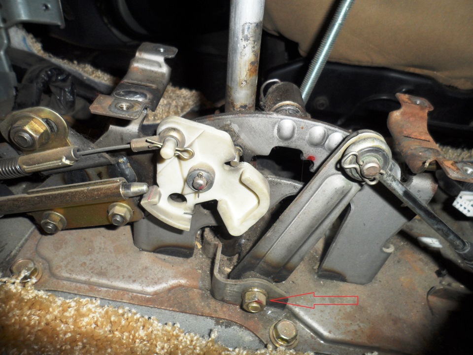

По поводу блокировки селектора от педали тормоза и блокировке ключа нашел ответ:
У меня нет шпильки от ручки селектора на сектор..
