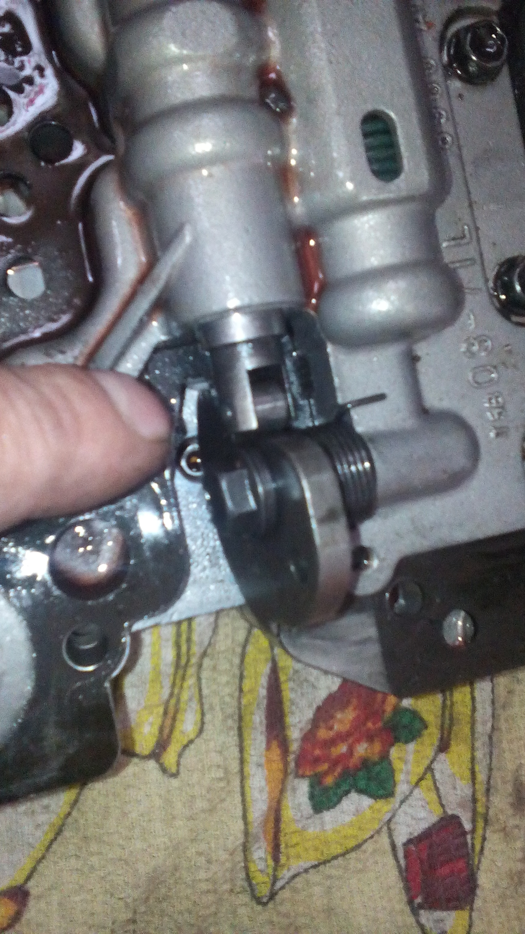

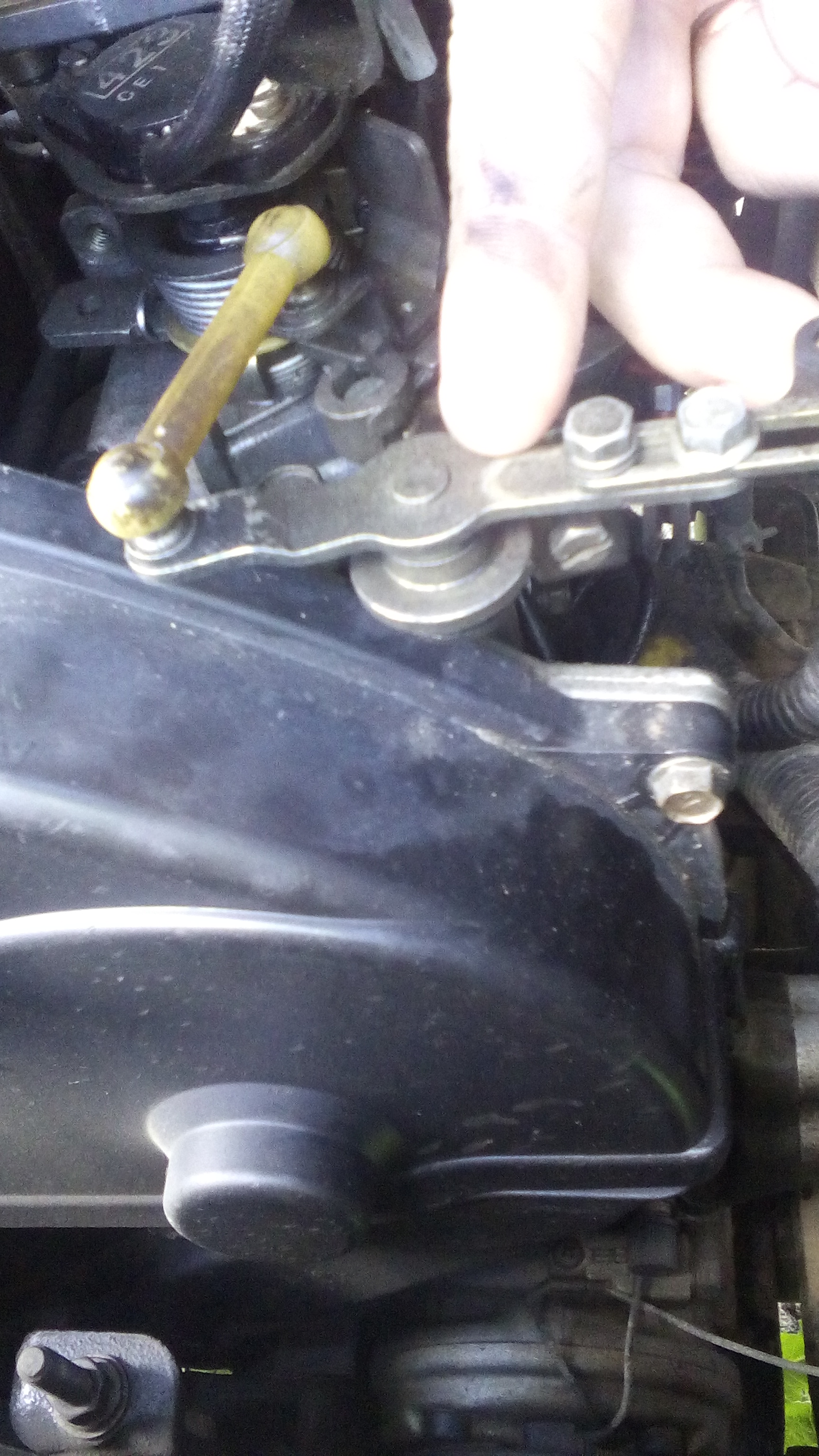

Доброго времени суток, заменил тросик , не чего не поменялось, так и запаздавает переключения.
Может быть дело в гидроплите, там куда крепится трос как то туговато ходит, побывал на другой коробке легче, ещё сомнения где соединён с акселератором, там шток болтается как фтулка разбита, может попробовать гидро блок разобрать, или другой поставить?

паша15, в этой части гидроблока стоит клапан подпружиненный с 2х сторон. Снимите эту часть гидроблока и вытащите клапан основного давления и клапан кикдауна. Клапана должны ходить под своим весом в корпусе, если не- то клапана надо полировать 1200 и 2000 шкуркой. Но делать это аккуратно.

Здравствуйте, вобщем снял почистил клапан, прокладку поставил," старая правдо как пересохла" трос отрегулировал, передачи включаются все, но при вкулбчении задней чувствуется толчек, в перед таких толчков нет ни на D 2 L , и ещё один нюанс при наборе скорости на третьей передаче, идёт как с затежением, набирает около 3000 оборотов, скорость 80 и происходит как будтобы двойное переключение, как блин 5 передачи, я вот думаю может блокировка не срабатывает гидротрансформатора?

паша15, 3ю затягивает. 100% проблема в клапане 3-4 в гидроблоке, его подклинивает. Снимайте гидроблок и мойте-проверяйте все клапана. Гидромеханика такого не любит.
