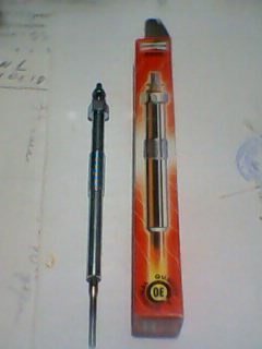

На всяк случай приобрел свечи накала US-0034690 Champion CH263/002 , длина 170 -годятся для 4м41 коммон рейл?
US-0034690 Champion CH263002 Свеча накаливания.jpg (8.94 КБ) 2848 просмотров

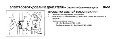

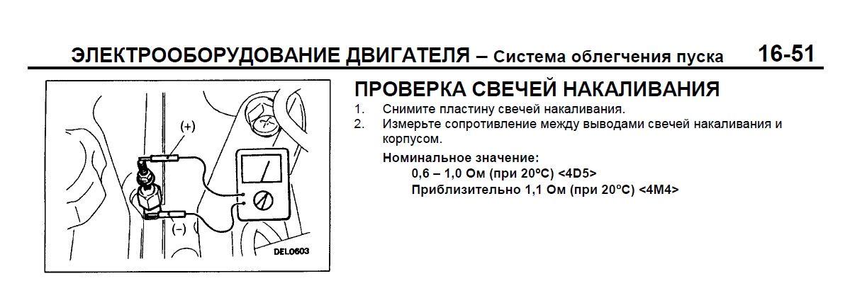

Добрый день .Ребята подскажите как определить конченую свечу.у меня крякнула либо одна либо две.заводишь начинает троить и долбит как отбойный молоток.какое сопротивление должно быть.подавал напряжение от аккумулятора на каждую все берут ток .искрят.думал что если сгоревшая то искрить не будет.Облом получился.теперь репу чешу какая и рабочие лежат а заменить не знаю какую
drcham
Сообщения: 14461
Откуда: Москва ЮЗАО
Благодарил (а): 63 раза
Поблагодарили: 232 раза
Re: Свечи накала-помогите!!!
Сообщение drcham »
Можно замерить сопротивление на каждой свечи. Я не помню уже сколько должно быть но примерно равное у всех. В некоторых случаях придется снимать и смотреть как греется. Мне всегда помогал замер сопротивления.

Сопротивление померял на новых, прибор показал 0.9 Ом. а может 9 Ом. Попробовал к АКБ на прямую подсоединить -греется жало до красна быстро.
Урал
Сообщения: 1417
Зарегистрирован: 07 дек 2010, 21:04
Двигатель:: 4D56 эфи 116л.с.
Мой автомобиль(и):: МПС-2008
Откуда: уфа
Откуда: урал
Благодарил (а): 265 раз
Поблагодарили: 72 раза
Сообщение Урал »
дед61 писал(а):Сопротивление померял на новых, прибор показал 0.9 Ом. а может 9 Ом. Попробовал к АКБ на прямую подсоединить -греется жало до красна быстро.
так и д.б.
