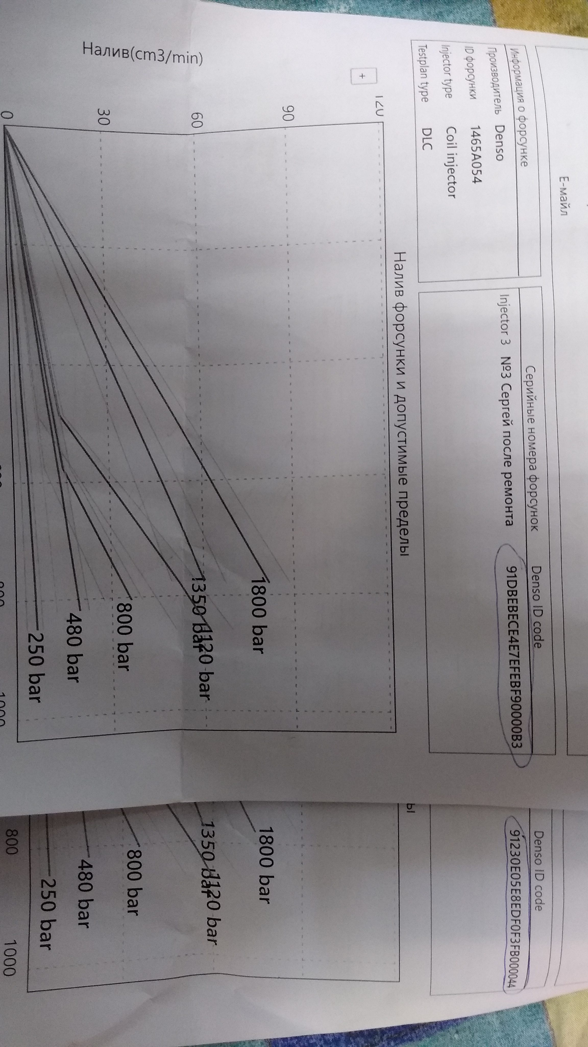

Здравствуйте.
Паджеро 4 4m41 2008г
Отдал форсунки в ремонт. Пришли с ремонта с документами в которых указан новый ID форсунок.
Проблема в том что код 24 значный, понял когда уже прописывать стал. С человеком который делал пообщались на повышенных тонах (очень трудно разговаривать со "спецами с опытом"). Он посмотрит в записях на оборудовании ещё раз результаты.
Вопрос у меня такой, судя по формату записи не может быть такого что программа не записала часть нулей которые идут в конце? Я добавил шесть нулей до последних двух цифр и коды прописались. Я так понял помледние два знака контрольная сумма? Надеюсь понятно написал.
PS двигатель после ремонта форсунок работает без замечаний.

Да, похоже программа игнорирует шесть нулей.
