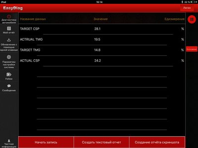

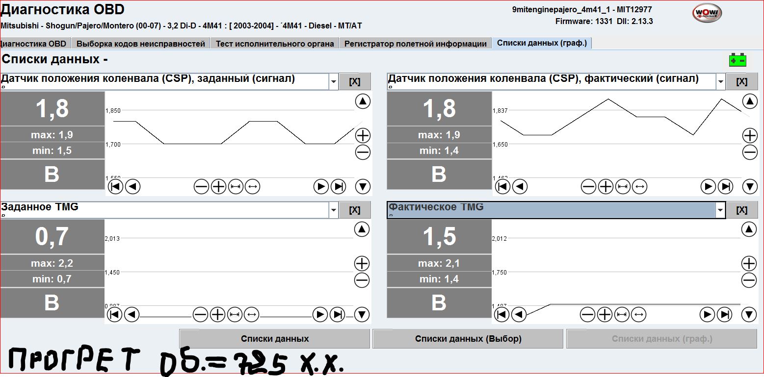

Вложил фото, на нем видно что тайминги разные, это говорит что насос подкачки не продавливает. И такое только на горячую, плюсом на этом скрине не хватает показателя температуры топлива. Но на этом насосе топливо разогревалось до 76, что в принципе не должно быть. При всем при этом, пуск и на горячую и на холодную одинаков в районе 0,8 секунды. И да переодически начиналась пляска на драйве, как только температура топлива переваливала за 68 градусов

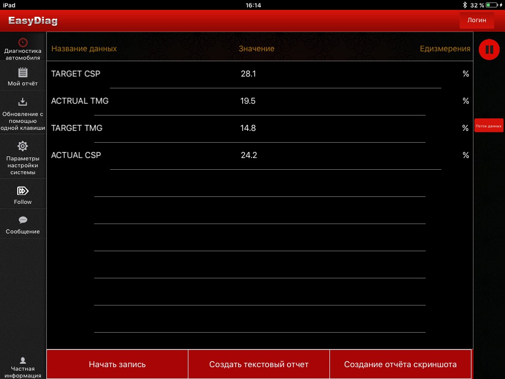

а это не мог быть слабый подсос воздуха?
вот, я снимал заметный подсос воздуха (как потом определил хозяин)
Там таргет ТМГ ~14%, актуал ТМГ ~30%
При печальном состоянии CSP ~36%.

Это только на норячую, на холодную после пуска он идет ровно, а вот как прогреется начинает отставать. А у человека как было? Подсос он на холодную лучше заметен.
И да подсос воздуха я бы исключил, так как поменяно все, начиная от шайб обратки, до бака.
