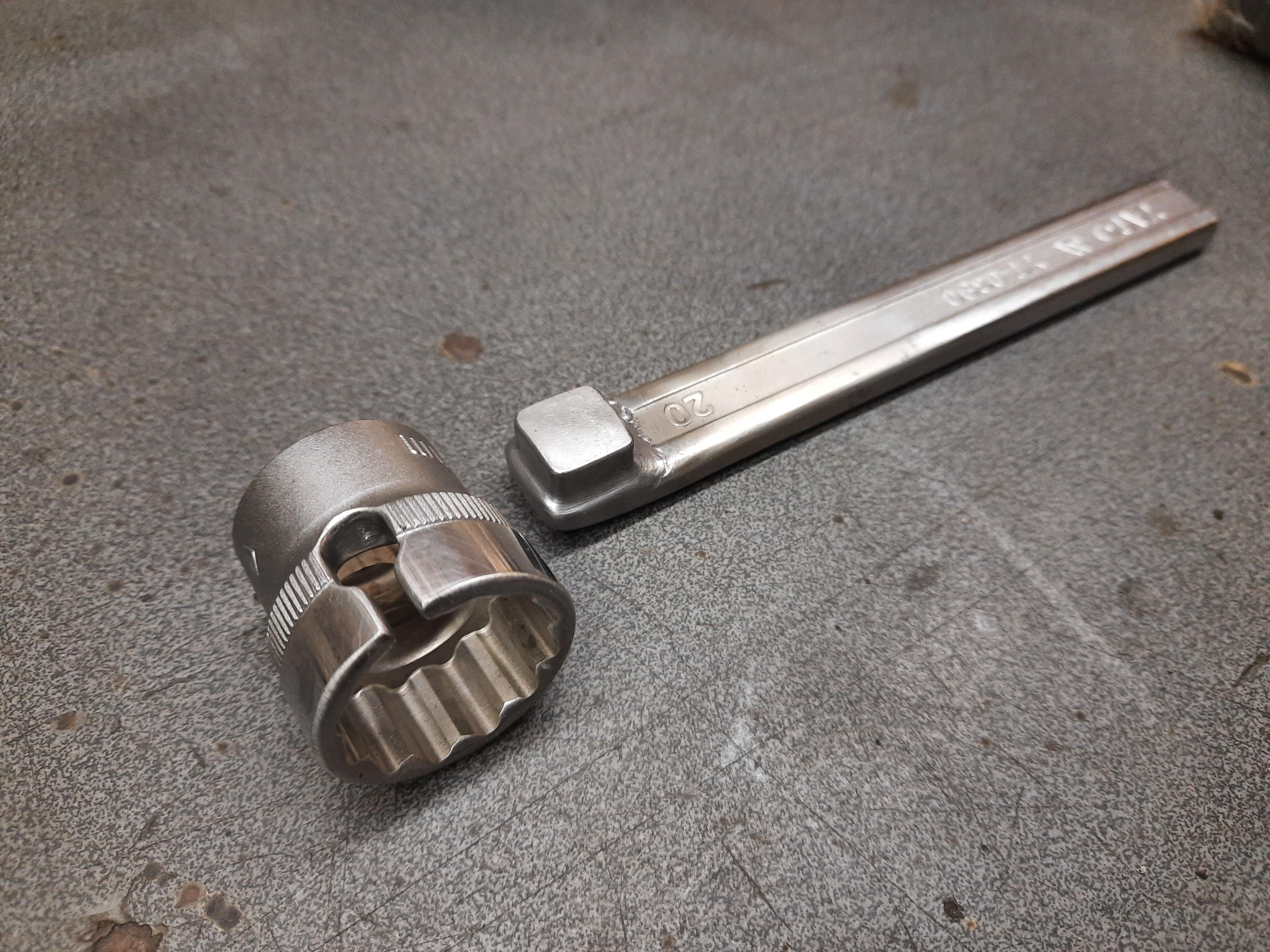

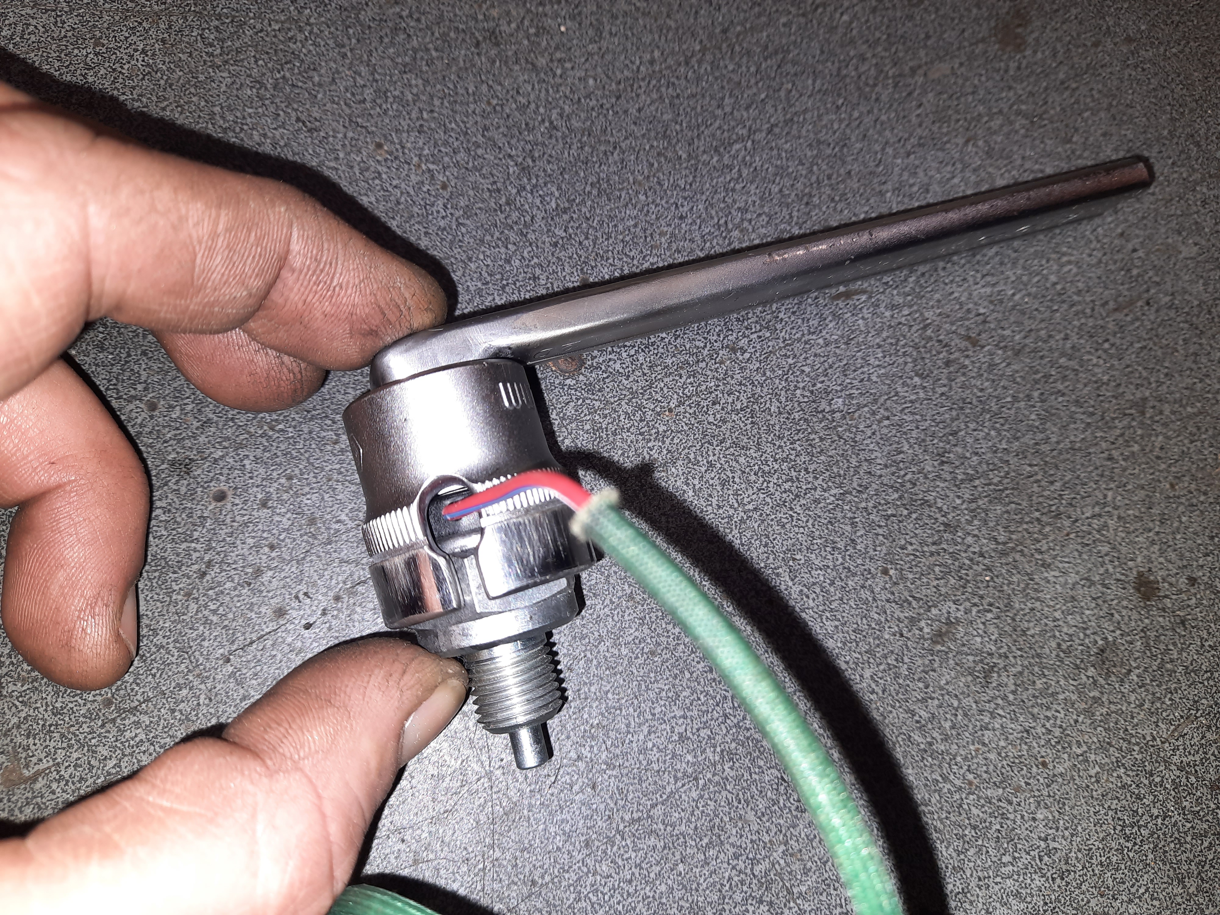

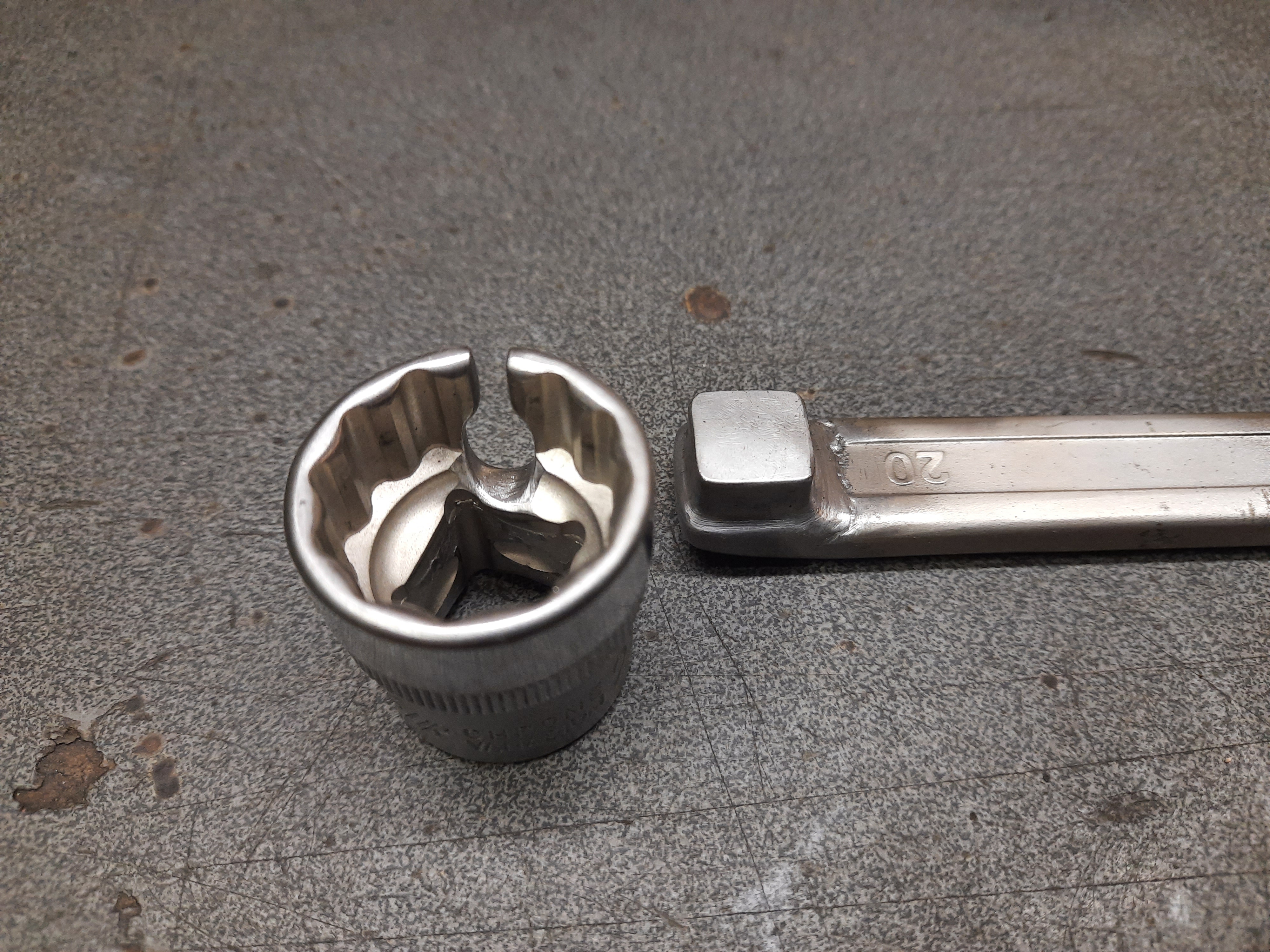

Надоело мучиться, изготовил ключик для снятия этих датчиков. Масштабы проблемы растут с каждым годом, а ключик здорово экономит время.
З.Ы. Сама головка на 22, если что.
З.З.Ы. Вороток имеет такую малую высоту, чтобы можно было выкручивать датчики из салона, не опуская раздатку и не ползая под машиной. Однако лючок для доступа к верхней части РК имеют только автомобили с МКПП, владельцам АКПП придется осваивать мицусутру.
