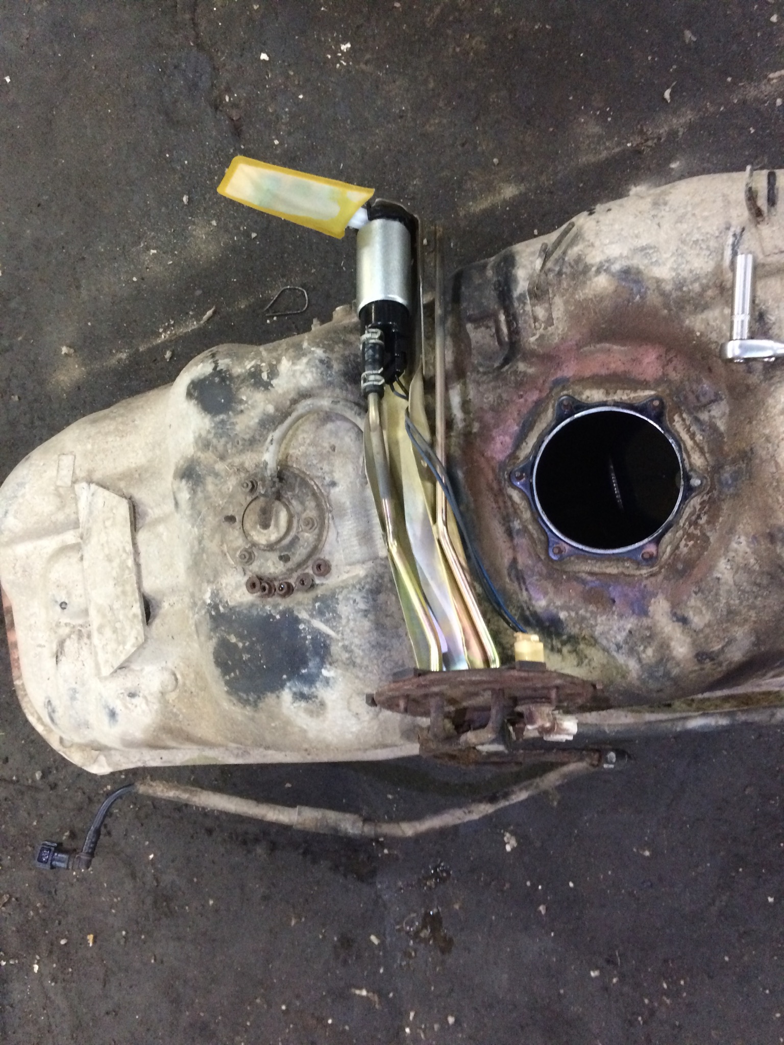

Re:трубки самого стакана бензонасоса живые?-> мастеровые что-то шаманили (то ли укоротили, то ли пролудили) , но сказали, что всё надёжно. Заказан впрок https://m.aliexpress.ru/item/4000132291 ... b201603_60
Будет нужда - заменю на него, нет - продам.
Re:бак в самом бензине не растворялся-> Я взял этот бак, т.к. у коллеги по машине такой бак два года живёт. И в известном сервисе в Химках посоветовали именно такое решение проблемы

У кого бак снятый в доступе? Или кто размеры с него снимал? Нужны диаметры посадочных фланцев бензонасоса, датчика указателя уровня топлива и дыхательных клапанов.
Собираюсь весной бак из нержи мастрячить. :*MOIL*: Хотелось бы подготовиться к процессу в плане материалов. :*WRITE*:

Да нельзя так. Толщина металла всего 2мм. Фланец со шпильками должен толще быть и жёстче, чтобы своей плоскостью прижать прокладку к плоскости насоса, датчика уровня и дыхательных клапанов.
