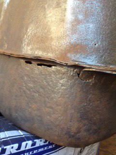

проблема достала уже - ржавеет бак ,чистка надолго не помогает ,забиваются форсы, троит . как можно выйти из положения без больших денежных вливаний ? бу брать -не многим лучше ,новый как чугунный мост . может есть аналоги , пластиковый бак где купить ? спасибо

Присоединюсь к вопросу. Только у меня проблема снаружи. Только заварю очередную дыру - начинает течь бенз в другом месте. Задолбало. Подскажите, может кто ставил себе другие баки?

Заказывать себе из нержавейки в тюнинг конторах

Как вариант вместо нержи - алюминий. Либо б/у в хорошем состоянии искать. Покрывать чем либо изнутри бесполезно, форсунки тогда можно уже и не пытаться чистить.

а если хорошо почистить ( болтами + преобразователь ржавчины или элетролит ) кто нибудь делал как результат

::-D: Не-не-не, это уже скорее случай на грани клинического! ::-D: Искать просто надо лучше: когда бак в сборе на МПС стоил 70-75тыр, я себе нашёл за 28. :) Новый, оригинал, в сборе со всей чепушнёй. С учётом объёма работ и гимора по установке бака от другой машины имхо даже дешевле бака от газели. Так то если не оригинал, то имхо из нержи надо ставить и не париться больше по этому поводу.

Искать надо, всё верно! Они действительно очень сильно гниют. Но можно поставить от Челенджера. Как правило они приходят в идеале.

Chumahod писал(а): Покрывать чем либо изнутри бесполезно, форсунки тогда можно уже и не пытаться чистить.
чойто :=-O:
пажызни байкеры эпоксидкой баки изнутри покрывали.
разводишь пажыжэ ацетоном, и булькаешь бак как шейкер ::-D:

ввиду отсутствия присутствия денежных средств, обратился в контору, где старый бак зачистили, и в несколько слоев залепили какой-то ерундой типа жидкой резины, пока все нормально (3*тьфу).

Теперь могу по собственному опыту рекомендовать питерский пластиковый бак на Монтеро Спорт 2002. Заменили вчера. Бак по внешним и присоединительным размерам полностью соответсвует родным ПаджСпорт 1 (монтеро спортовый имеет несколько больший диаметр заливного патрубка) один размер, который уходит в минус на 10 мм - расстояние от привалочной плоскости фланца крепления погружного топливного насоса до дна приёмной ванночки (не знаю, есть ли она на дизельном баке). Внутри бака есть внутренние перегородки, как в оригинале. Единственное, мне пришлось укоротить "ногу" бензонасоса на 10 мм. Причина проста - толщина материала бака 5 мм. Поэтому 5 мм дно + 5 мм приходится на приёмную ванночку, которая "приварена " к днищу бака.
Доклад закончил
