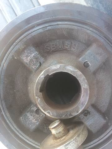

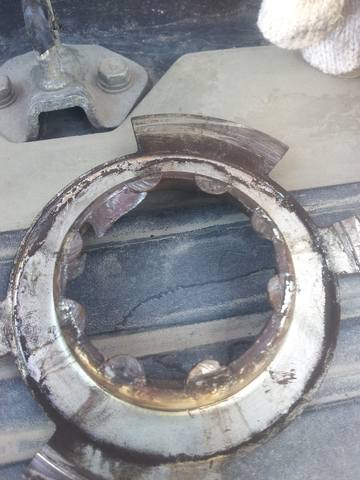

Ну вот все. Полный п..... Поехал к офицалам. Те стали разбирать и увидели такую картину. Шкив провернуло на шпонке. При выкручивание болта он обломился в коленке. Почитал форумы и понял, что это из-за криворуких мастеров, которые меняли ГРМ. Толи не дотянули, толи перетянули. Хз. Сами понимаете какая мысль появилась, когда увидел ЭТО. Самая первая пойти найти "ШМЕЛЬ" и засадить в открытые ворота сервиса. Теперь вопрос: Могло ли сбиться газораспределение из-за этого и двигатель дымил на холостых, хотя тяга особо не пропала. И КАКИЕ ЗАПЧАСТИ ПОНАДОБЯТСЯ ДЛЯ ЗАМЕНЫ ( Самое худшее, если не удасца вывернуть болт, оставим). Я так понимаю ремни опять под замену?? Шкив стоит брать с разборки??? Обещают с Белорусии привезти. Само сабой болт, 2 пластины, а шестерни нужно менять?

Ой какой интересный шкив...
Найди свой на картинке https://www.google.ru/search?q=%D1%88%D ... 66&bih=638
А шпонка к нему как выглядит? Боюсь даже представить ::-D:

А шпонка к нему как выглядит? Боюсь даже представить ::-D:[/quote]
Выглядит она акуительно, как и у всех, кто через это прошел! ::-D: ::-D: ::-D:

кв то целый?темку про аналоги хюндая глянь.Там с хюндая много чего подходит.

В позапрошлой годе у меня обрывало болт колена, сам выдрать не смог, пытался привариться,высверлить, ни как :*WALL*: пришлось снимать колено и везти в "иномотор" шейку шкивом подрало, наварили и резали новый паз под шпонку :)

У меня слава богу не срезало болт. При откручивании сломало. Шкив немного провернуло. На валу визуально ни одного задира. Я вот думаю разве из за этого могли сбиться фазы газораспределения. Ведь звездочки то на месте или это взаимосвязано?

на звездочке тоже метка есть, по ней и посмотреть. Или звездочки тоже срезало шкивом?

Похоже что шкив или не твой, или его так прорезали в ремонтных целях, раз носок кв целый. Ну это мне так кааа-цца :)

После праздников поеду посмотрю. Шкив вроде мой отметина от краски осталась я смотрел.
