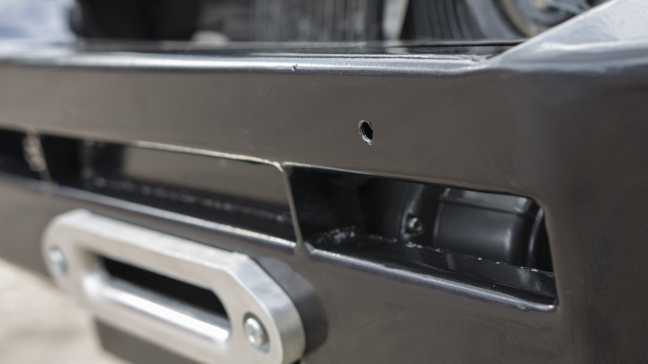

И еще для меня странные отверстия под номерной знак - они диаметром примерно 9мм (без резьбы) и абсолютно глухие.
Как номер вешать?
Ничего не придумал иного, как нарезать резьбу М10 и попрошу изготовить втулки на какую нибудь резьбу М5. Втулки посажу на эпокс. состав.

ViGor201 писал(а):И еще для меня странные отверстия под номерной знак - они диаметром примерно 9мм (без резьбы) и абсолютно глухие.Как номер вешать?
Размер под вытяжные заклепки М6.

bulasan писал(а): Размер под вытяжные заклепки М6.
Спасибо!
Сейчас засажу заклепки)

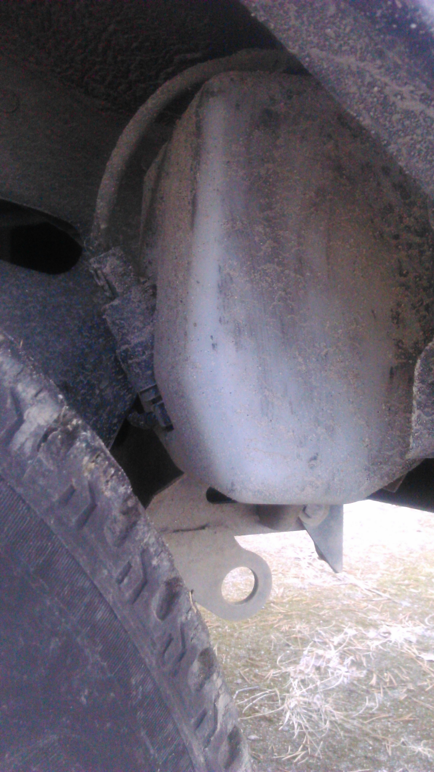

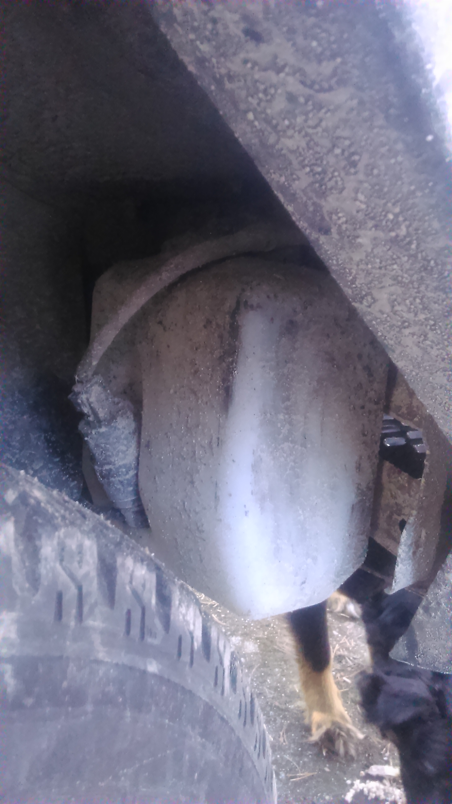

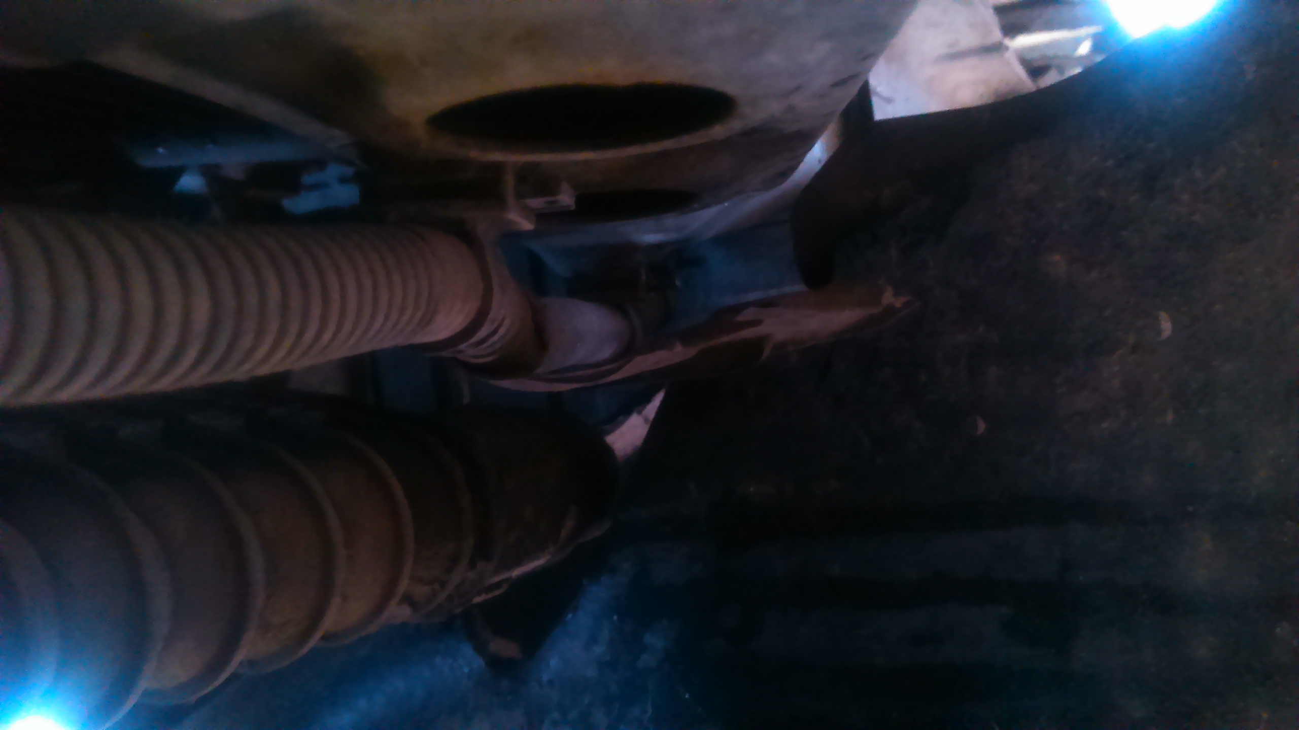

как то так
немного гофрированного шланга и заливается со штатного места
где крепеж бампера к раме

А как вода заливается?)

antonn, ничоси, нет боязни в говнолине бачок потерять? или артикуляции подвески нет совсем?

Пока стоит не потерял, боязни нет никакой 100 рублей бачок, 150 насос. Зато под капотом простор, и можно батарею аккумуляторную танковую запихать.
Вода заливается со штатного места, кусок гофрированного шланга и дырка в крышке бачка.

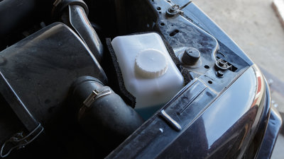

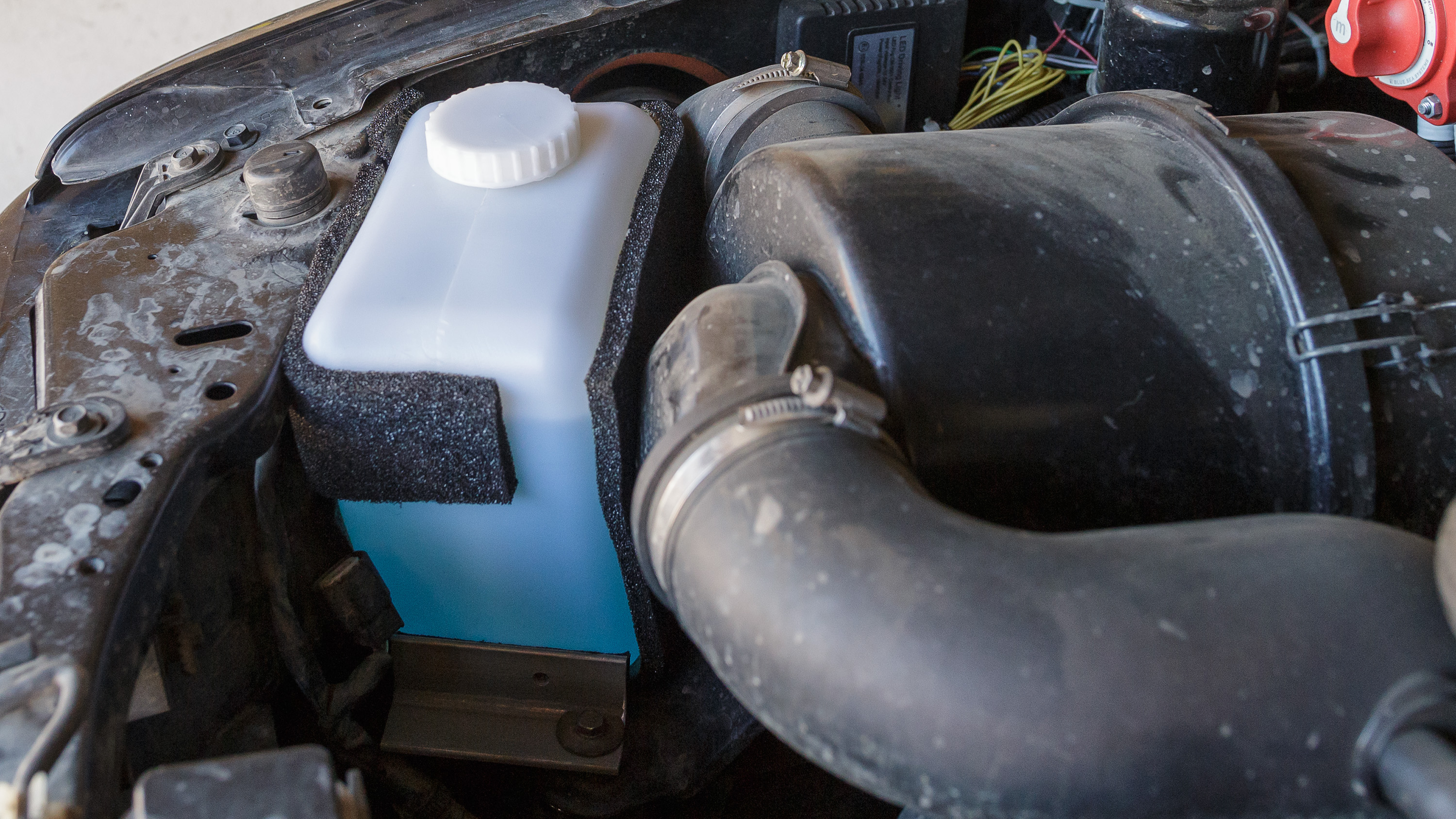

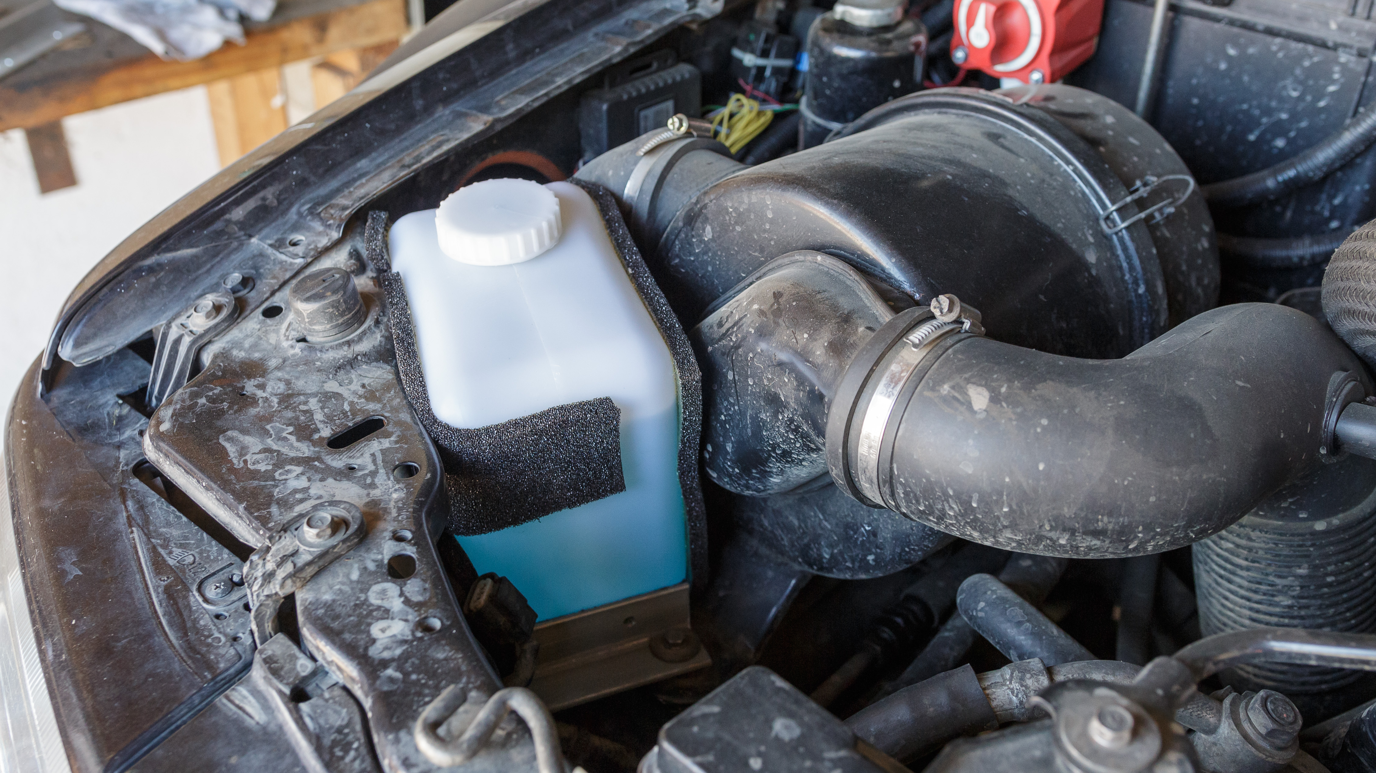

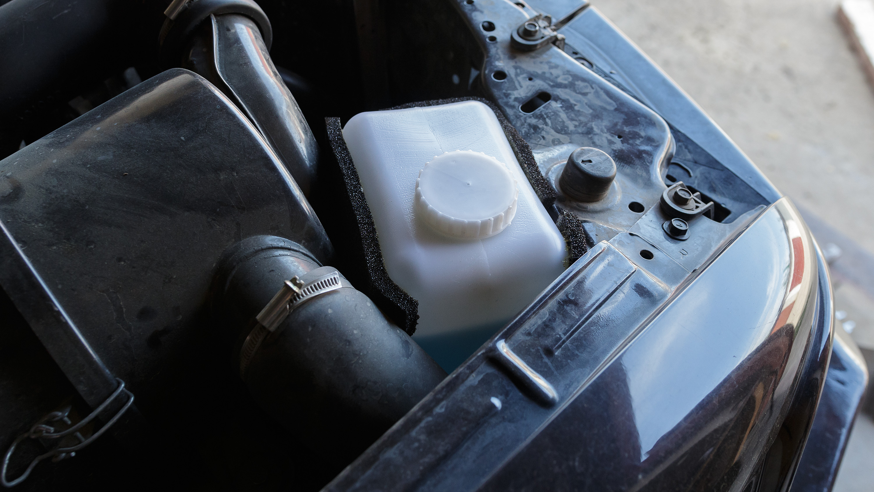

Год прокатался без омывайки лобовухи, как то это иногда стремно и неудобно и тут в магазине попался маленький бачек от, якобы, Оки (или классики) на 2,2л - 2101-21213-Ока, плюс моторчик к нему от 2108 1.5атм, итого 300 руб.
Зато он идеально встал между воздуханом и передней частью (фарой), моторчик со стороны фары, еще обклеил шумкой с боков и снизу, чтоб не протерало бачек - сидит оочень плотно. Снизу уголок на всякий, что б точняк не соскакивал. Клемма к моторчику подошла без доработок :)

Вот :*VICTORY*: главное горячку не пороть, а поискать немного.....Кто ищет, тот найдет ! Молодец ! :*VICTORY*:
