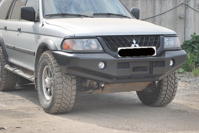

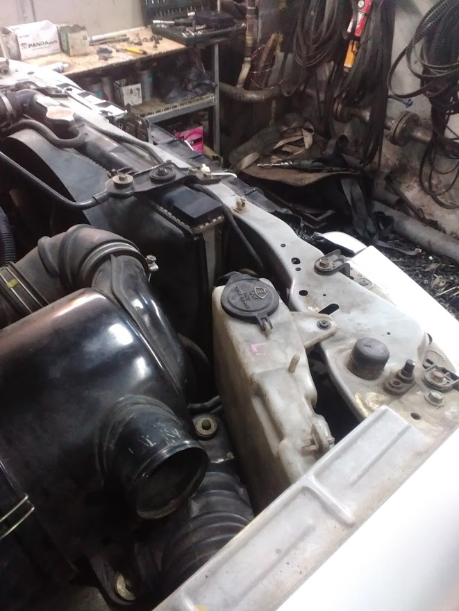

Перенос бачка стеклоомывателя на 4D56
Сообщение ViGor201 »
Пробежался бегло поиском, но так и не нашел - были ли такие темы. Если есть, тыкните, пожалуйста.
Суть - установка силового переда, бачек мешается - под снос. Но куда люди ставят замену? Видел, ставят от 9ки бачек, но куда крепят и как - не понял, под капотом места нет, если только между фарой и воздушным фильтром вставлять. А может, какой другой норм встает и даже у бампера?
Просветите :*HELP*:

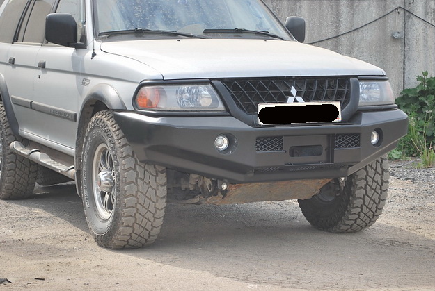

Re: Перенос бачка стеклоомывателя на 4D56
FEDOR писал(а):Как то так...
А что за крепежная плата?
Проводку удлинять, я так понимаю?
Бампер из СпБ Тамерлан.

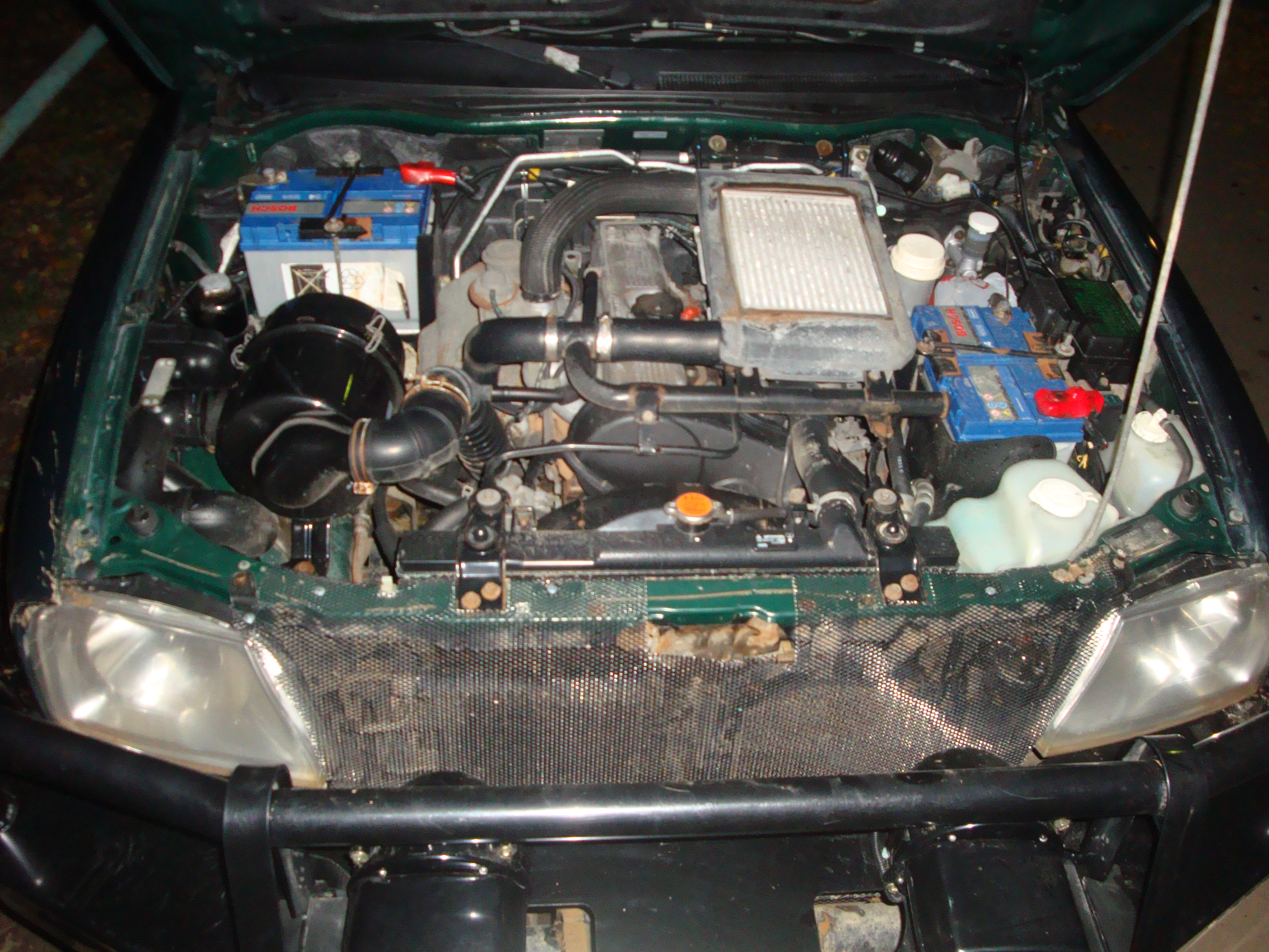

Сообщение FEDOR »
Фото машины моего приятеля. Бачки ваз, кроңштейны согнуты по месту из алюминия. У меня один аккум 100а/ч а справа вебасто и бачек омывайки. Могу сфоткать.
Был бы благодарен.
Но у меня 2 аккума, с двумя ваш вариант не прокатит?
FEDOR
Сообщения: 1513
Зарегистрирован: 04 мар 2009, 16:15
Двигатель:: 4D56U
Мой автомобиль(и):: Паджеро Спорт II
Откуда: .....
Благодарил (а): 75 раз
Поблагодарили: 171 раз
Сообщение FEDOR »
Со вторым аккумом как у меня не прокатит. Ваш вариант на фото - плюс полет для творчества. :;-):

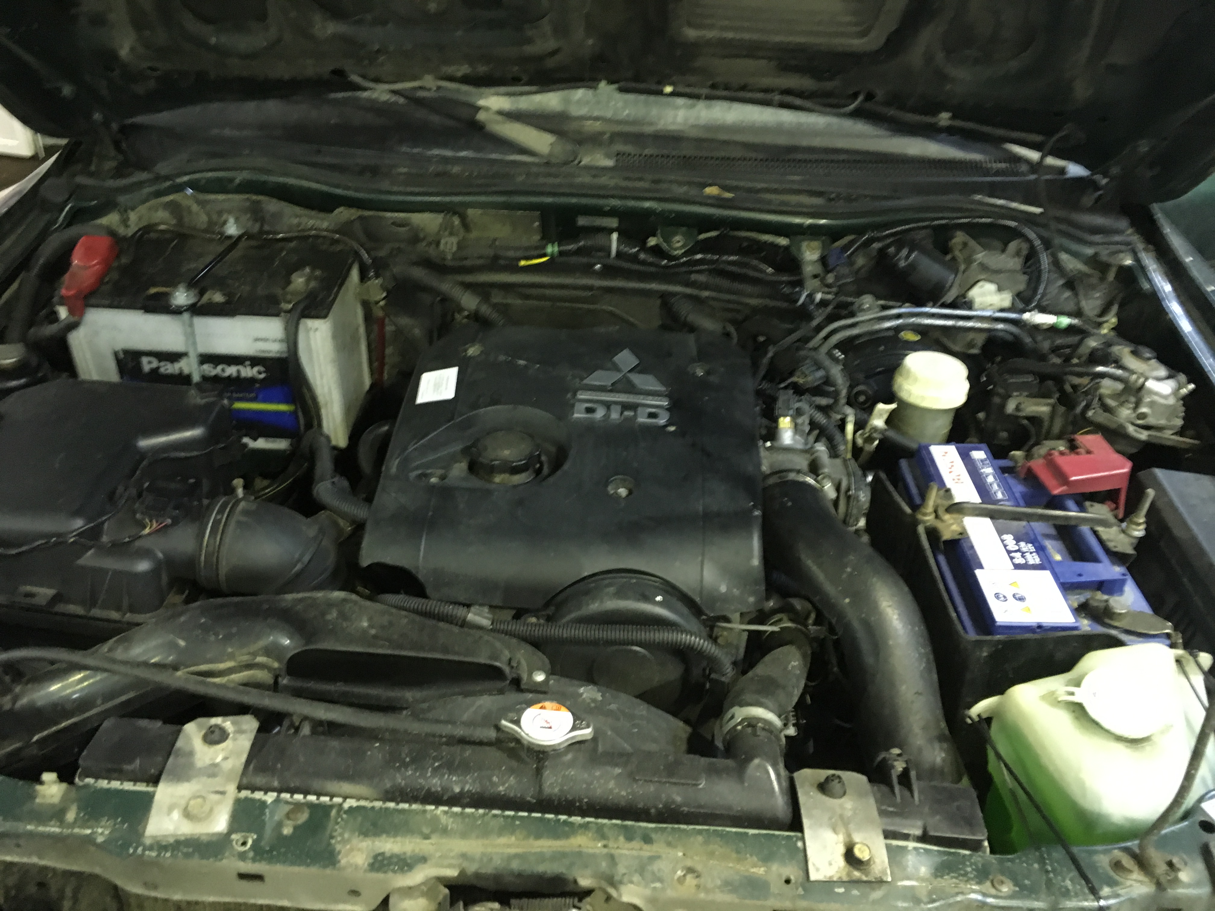

Или как вы сами написали: между фарой и корпусом фильтра. только снять гнутый патрубок. у меня именно так, но нужно подкладывать резинку под бачек, протирает о болт. прелесть бачка от 9ки его цена и два моторчика :) один издохнет есть запасной ::-D:
Сообщение KusikJZ »

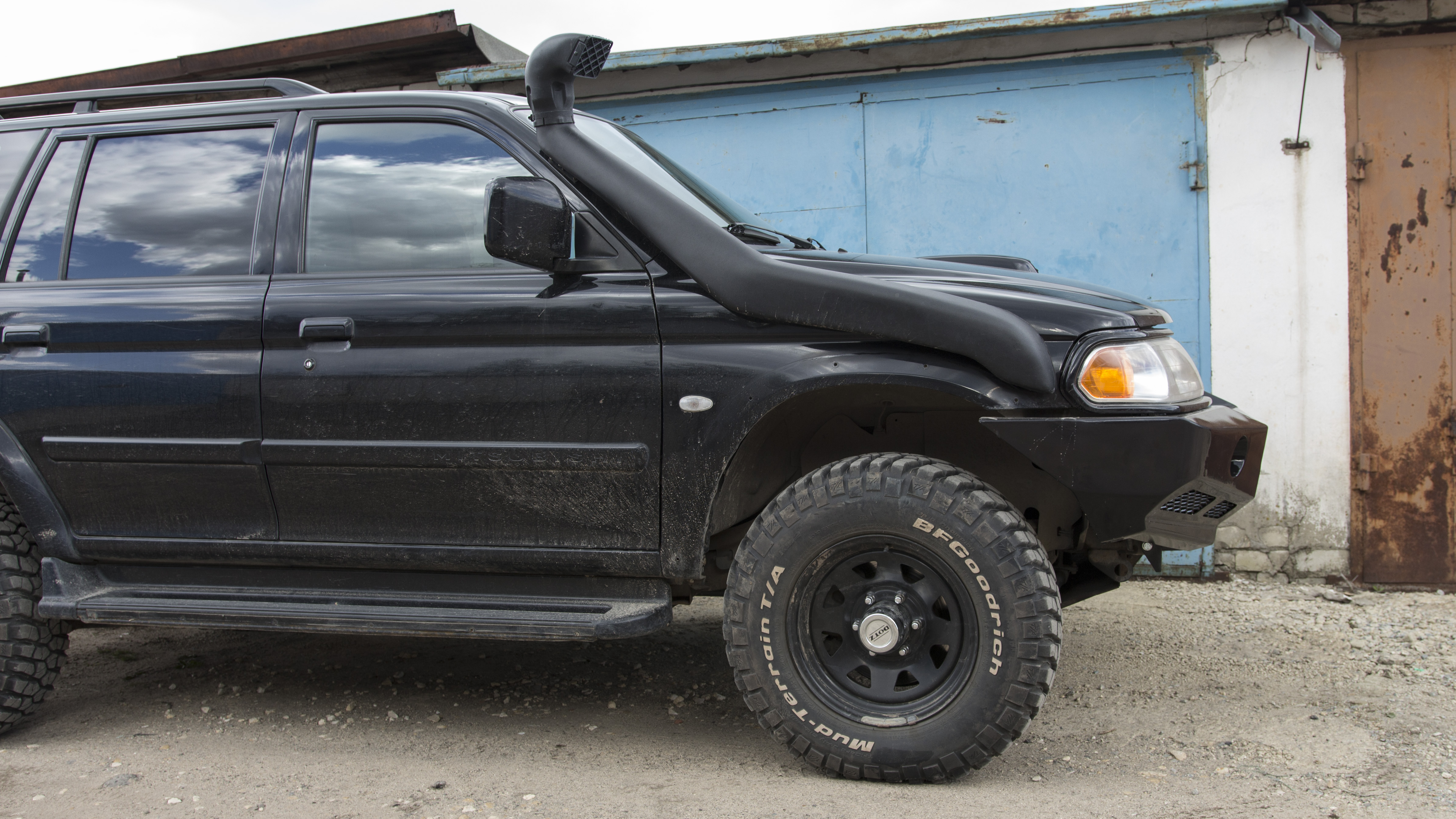

От сюрфа внедрял
мпс1 мкпп парт-тайм 2002, Европа, мех тнвд. Сафари 33/12,5/15, силовое вкруг, бодик 6см, шнорх, все сапуны в фильтр, подвеска +6см бюджетный лифт, лебедь 12000 китай, Джек 150см, якорь от psn и чехлы от Кенни, чтобы седла не замарать. Всё тут

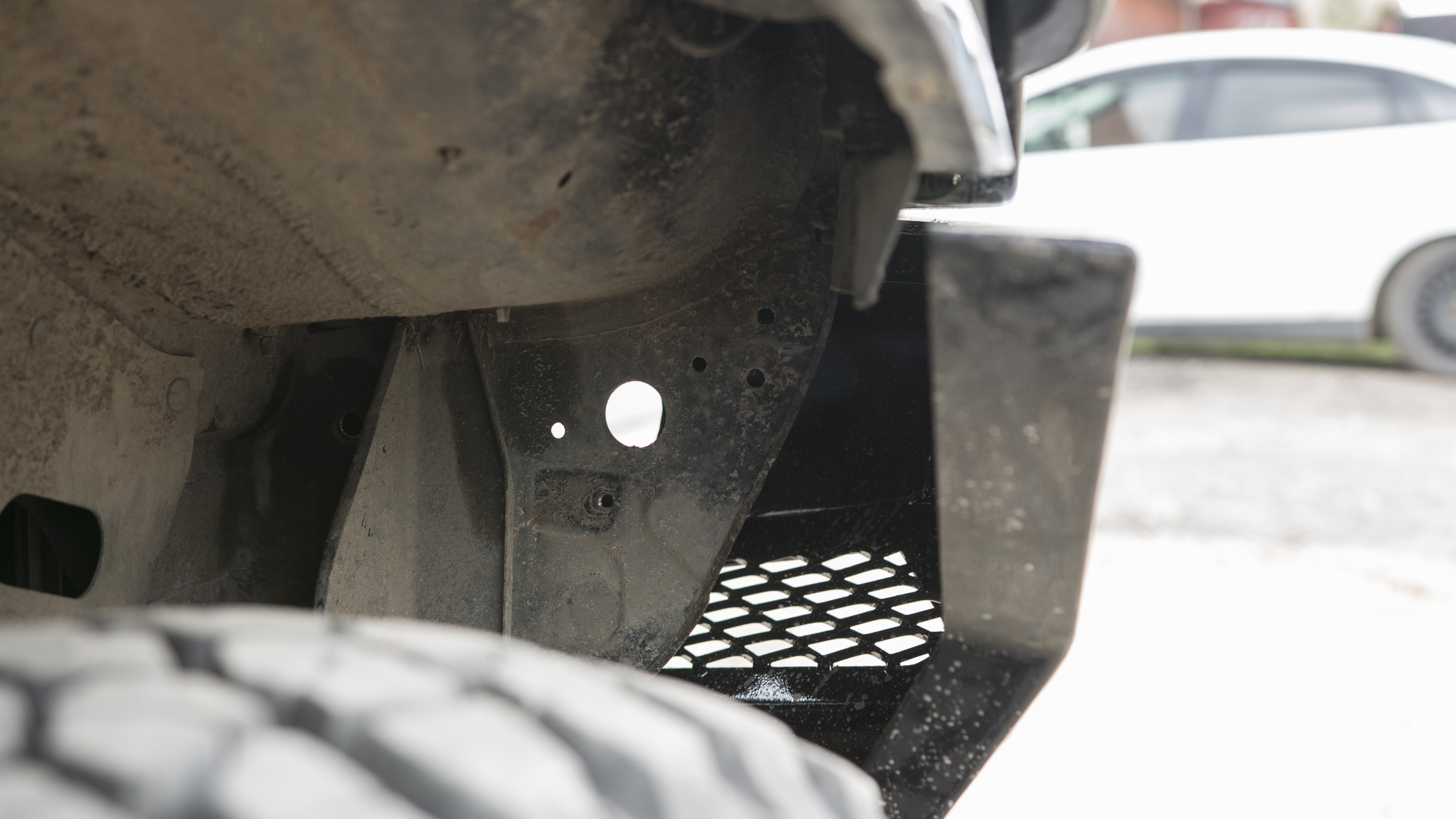

На Спорте 1 ОЛД , бачек омывателя не под капотом а в под бампером( под правым глазом) на улице и если ставить силовик то он торчит наружу и есть огромный шанс его снести о первый же пень, да и видок ::-D:
Он у меня мешался в принципе - силовик с ним не ставился, упирался в него.

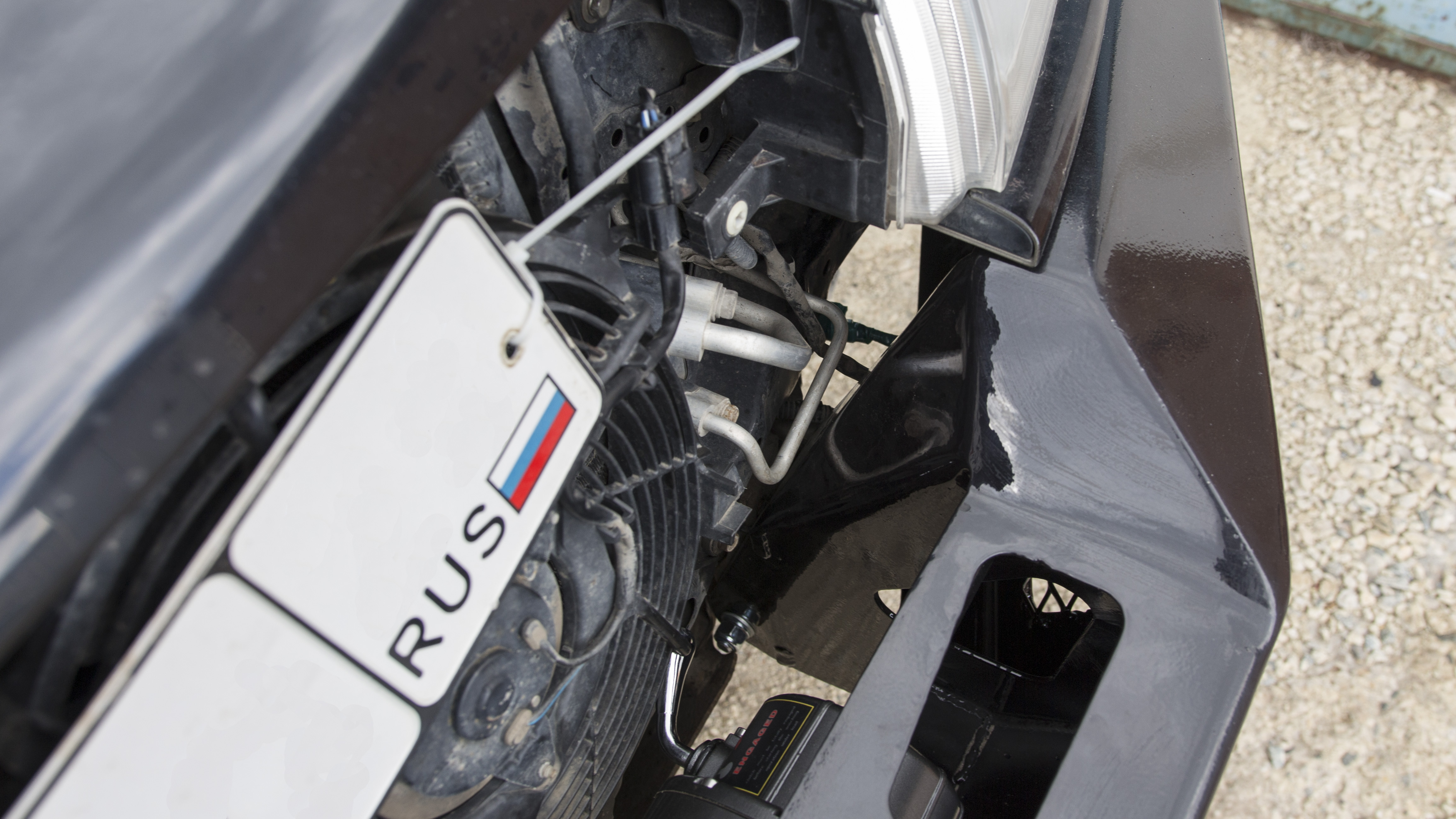

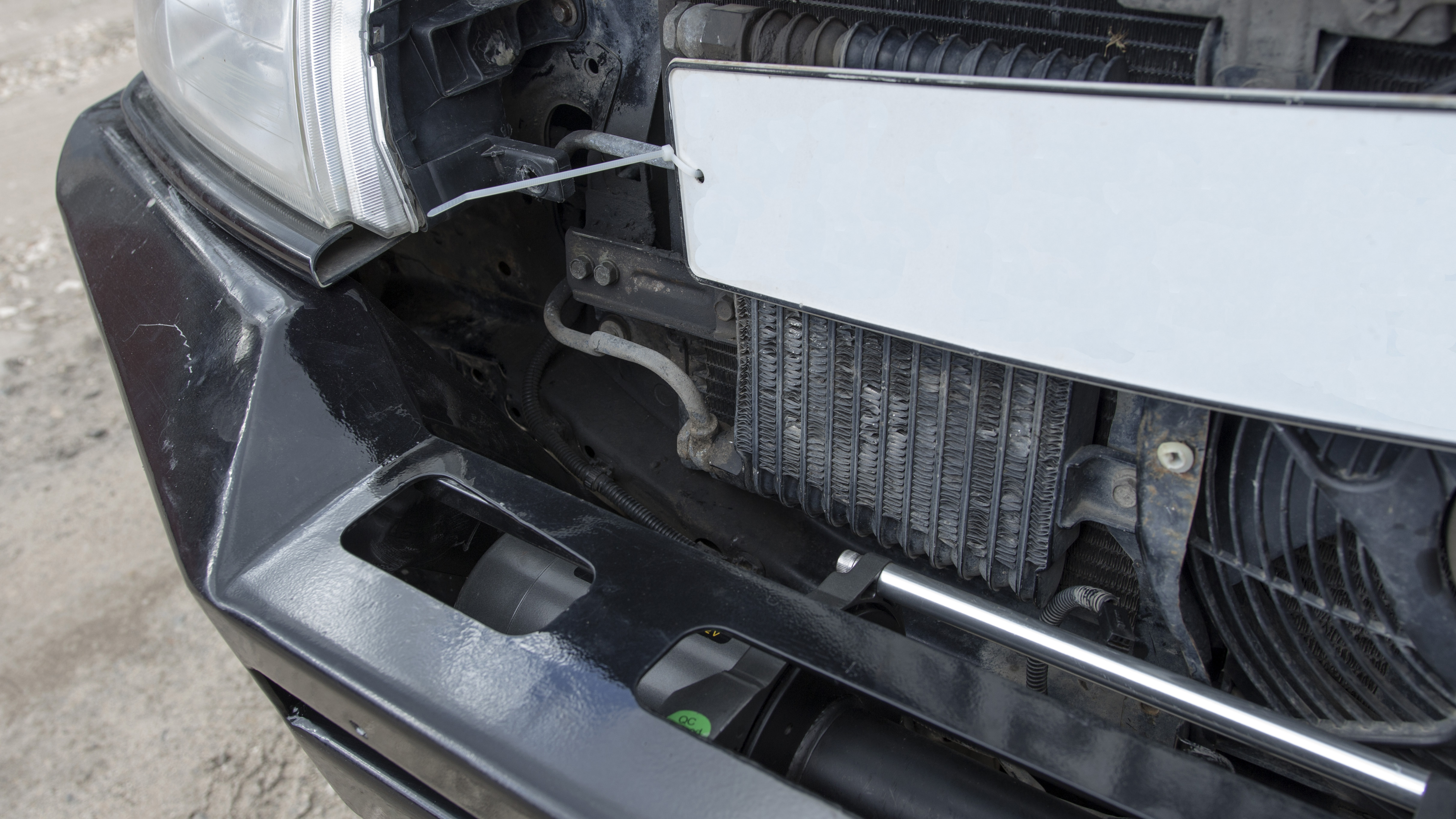

Себе поставил от ваз 08 в арку к переднему правому колесу.
Там есть еще один немаловажный нюанс, бампер упирается в трубку от масляного радиатора и со временем может ее протереть, так что будьте внимательны. Мне помогло немного болгарки и кувалда. :*VICTORY*:

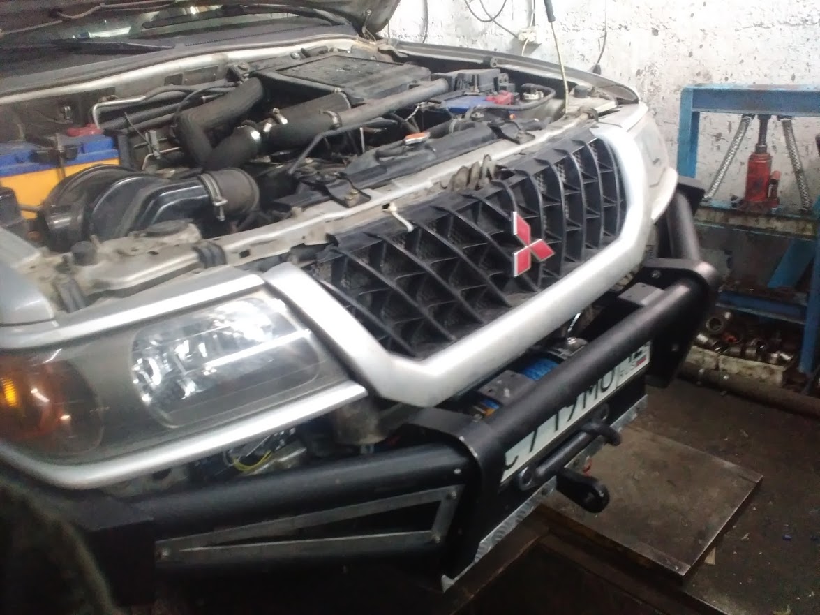

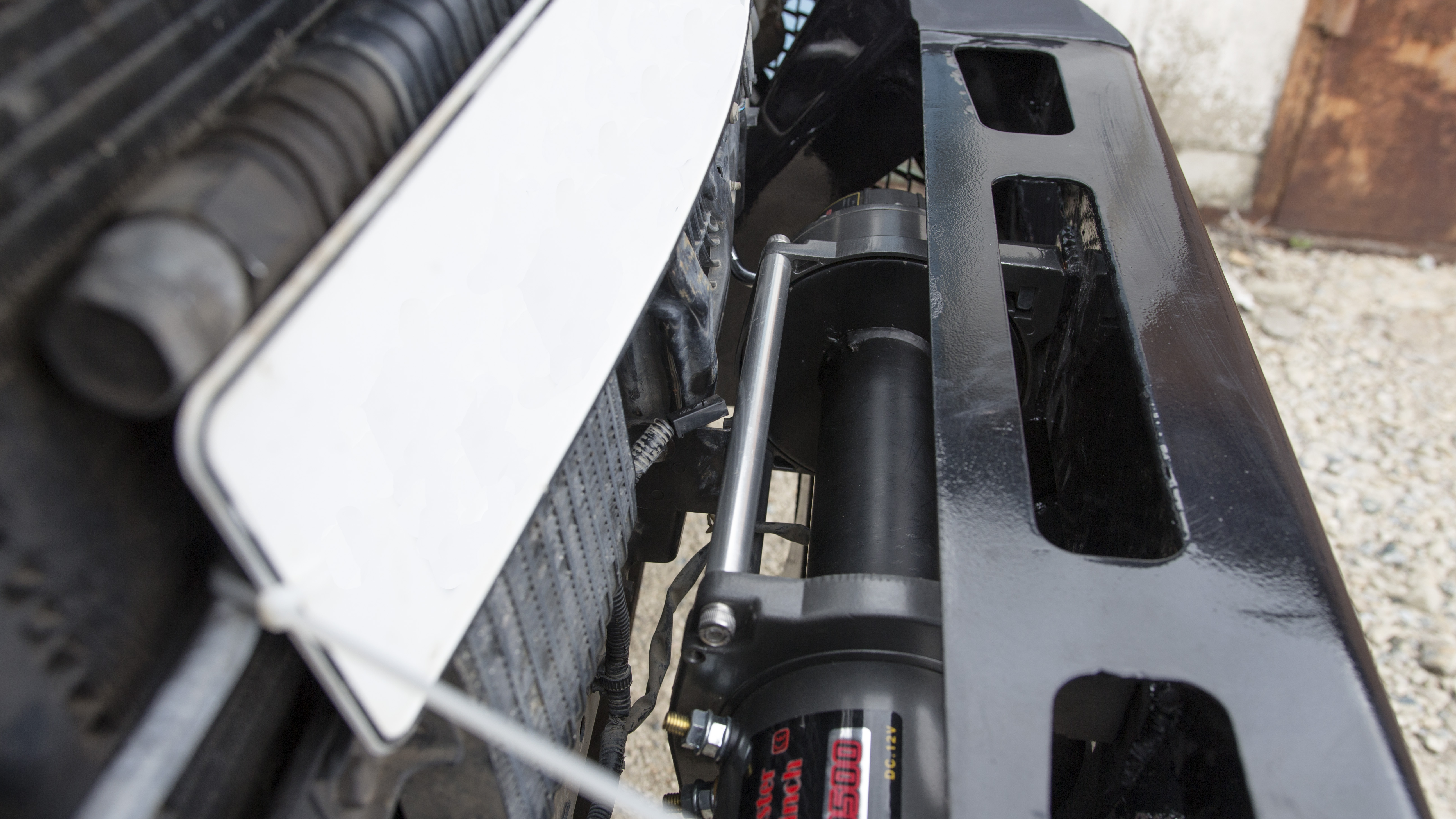

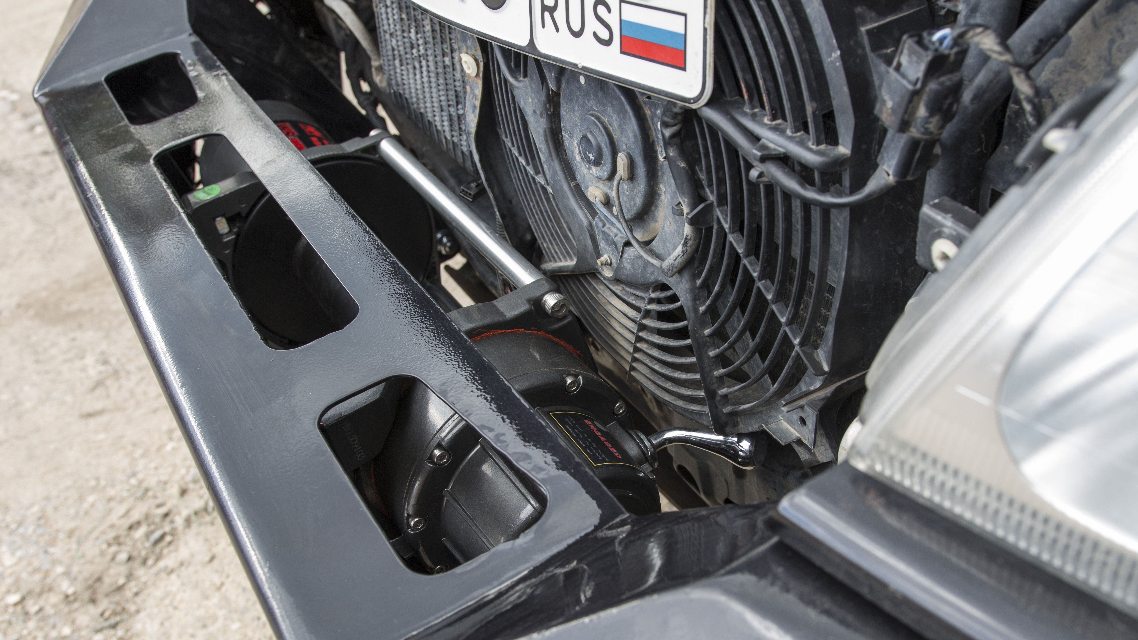

antonn писал(а):Там есть еще один немаловажный нюанс, бампер упирается в трубку от масляного радиатора и со временем может ее протереть,
У меня он встал на удивление довольно неплохо - ничего пилить и дорабатывать не пришлось, и трубки маслорадиатора не мешаются (кроме бачка, с которым не встает и защита двигателя чуть упиралась в площадку кронштейна - чуть подпилил).
Правда есть еще проблемы с лебедкой MW - она встала в бампер, но блок с лебедки тоже переносить и доступ к рычажку "freespool" труднодоступен и почти упирается в вентилятор охлаждения.

А чего его защищать все удовольствие стоит 150 рублей вместе с мотором, можно менять хоть каждый год, пока прошел год работает исправно. На будущее планирую спаять под локеры.
В трубку масляного радиатора он на прямую не упирается, но остаются считанные мм + вибрации, хорошо что вовремя заметил.
