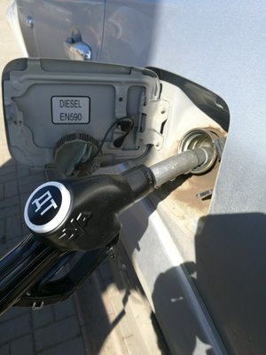

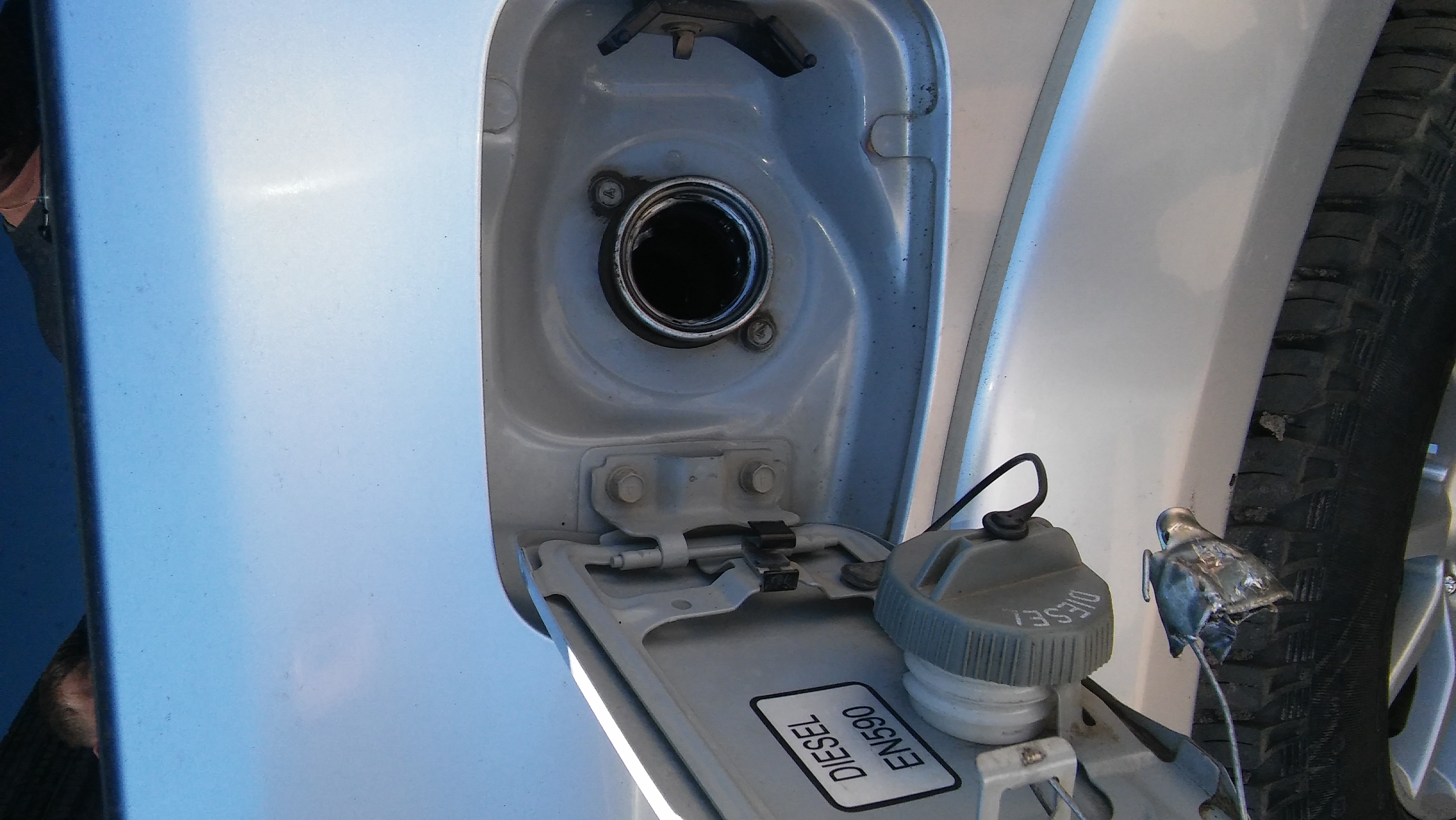

GREY52 писал(а):
Panzer38 писал(а):
GREY52 писал(а):Перегородка стояла в распор и крепилась точечной сваркой в трёх местах :*WALL*:
Дык, это что ли перегородка типа диафрагмы с прорезью сверху?
Точно :*YES*: я как раз за сквозь эту прорезь веревочку страховочную и привязал, и отгибать эту диафрагмочку сверху начал, да и ещё отверткой пользовался с намагниченым концом, чтоб кусочки сварки в бак не попали ::-X:
Блин. А я был уверен, что эта прорезь напрямую соединяется с трубкой воздушной обратки из бака. :*WALL*:
Пойду, пожалуй, на выходных тоже проведу эту операцию ::-D:
Тут только один вопрос возникает: - А точно в колонках с пистолетом "для грузовиков" льется та же солярка, что и в остальных, где пистолет с "тонким" носом ?
А то, может, под эту (толстую) колонку для грузового транспорта на заправке отдельный танк закопан?
Сепар 2000 + Бинар-5s

С проволокой удобнее и эстетичней получилось :*THUMBS UP*: а то я веревочку все порвать боялся, да и висела она прям как у тампона :*JOKINGLY*: Ну вот теперь совсем взрослая стала ::'(:

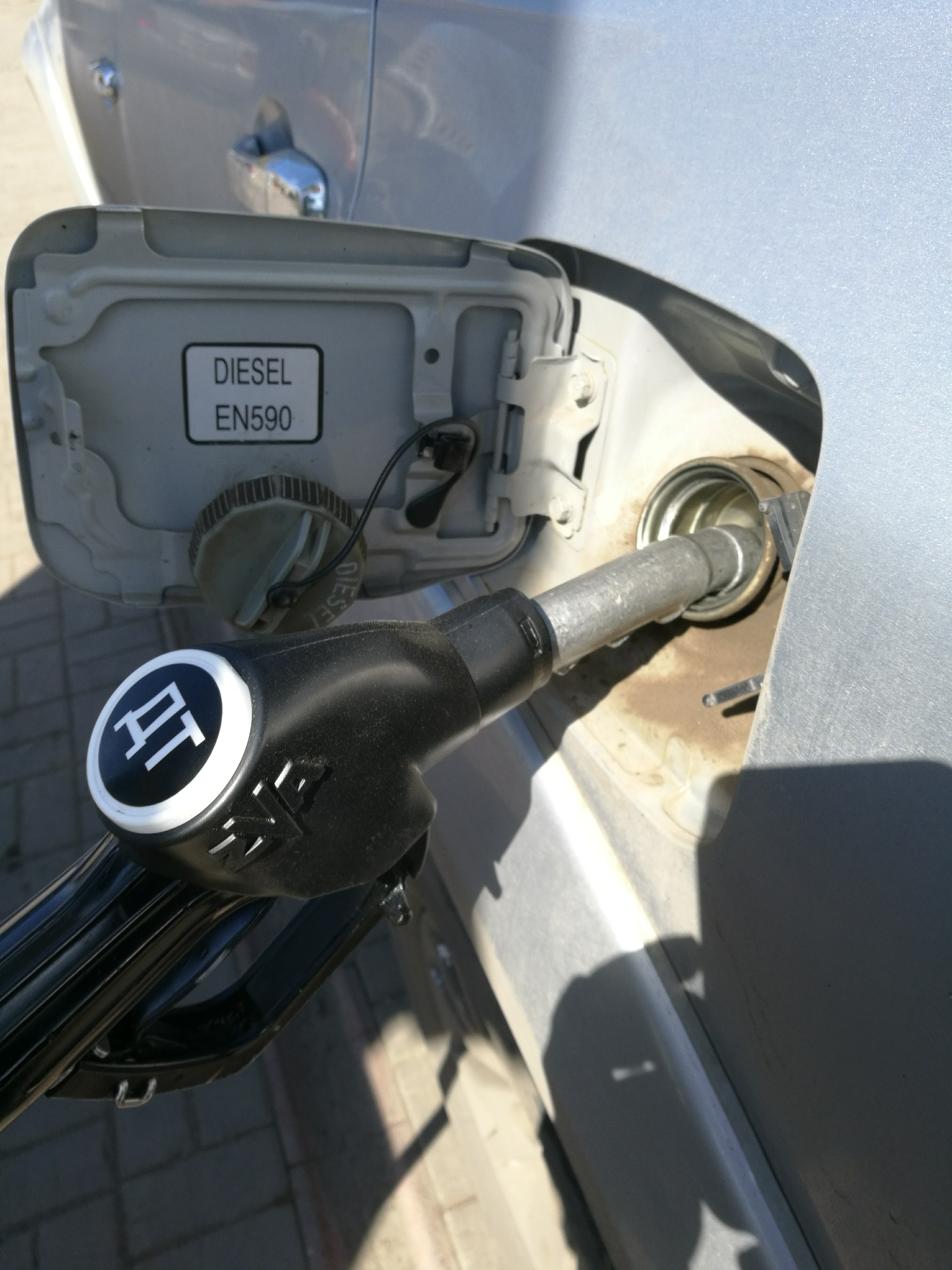

Napic писал(а):У кого уже широкая труба, узкий пистолет не выпадает из стакана? :)
Пистолет не выподает, но залазит по самые помидоры ::-D: , т.е. по крайний зубчик, хорошо фиксируется и соляра не выплескивается при заправке "до полной" :*THUMBS UP*:
Napic
Сообщения: 5982
Двигатель:: дизель 4d56
Откуда: Сибирь
Благодарил (а): 423 раза
Поблагодарили: 1021 раз
Re: Дефлорация заливной горловины топливного бака (дизель)
Сообщение Napic »
Я всегда был не удовлетворен тем, что пистолет как-то недалеко входит. ::-D:
А рукоятка пистолета не касается при этом крыла? Просто наши пистолеты (в Сибири) иногда бывают без пластиковых накладок и там просто голый металл.
Узкая горловина гарантировано делает невозможным касание рукоятки (эфеса) пистолета и крыла автомобиля.
Короче, появился вопрос, возможны ли царапины и повреждения при таком глубоком процессе? ::-D:
Я же пока так заправляюсь. Ни один зубчик не входит и висит на "соплях" ::-[:

Napic писал(а): А рукоятка пистолета не касается при этом крыла? Просто наши пистолеты (в Сибири) иногда бывают без пластиковых накладок и там просто голый металл.
Как глубоко не Сунь пистолет крыла не касается, т.к. заливная горловина резко уходит вниз, а пистолет задирается вверх, короче как и должно быть, но для подтверждения сфоткаю при следующей заправке вид сбоку :*VICTORY*:

Во тему придумали! Часто заправляюсь толстым пистолетом, плотно прижимаю его к перегородке не закрывая вентиляционную дырку сверху, вся солярка пролетает в бак, воздух выходит где положено. Никаких проблем!
