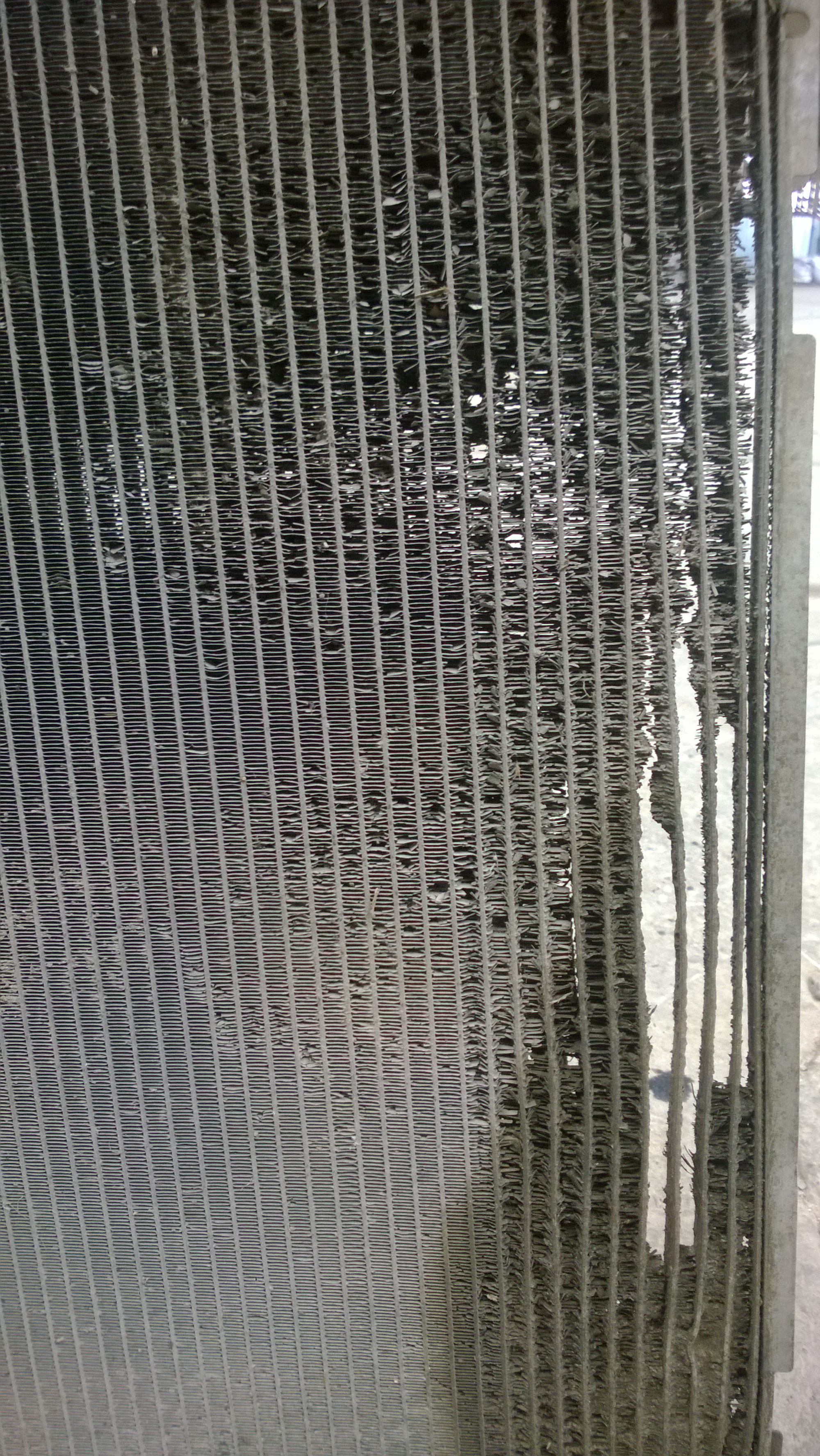

Сообщение Beerserg »
SNOOPER писал(а): И куда он делся из герметичной системы?!
Например сюда. Пробег 65 000. Как мог так сгнить радиатор кондиционера? Осыпается от легкого прикосновения.
Сообщения: 57477
Поблагодарили: 4803 раза
Re: Не работает кондиционер
Вы читаете или сразу писать изволите?
Дырявую систему не обсуждаем. И дозаправлять её нет смысла.
