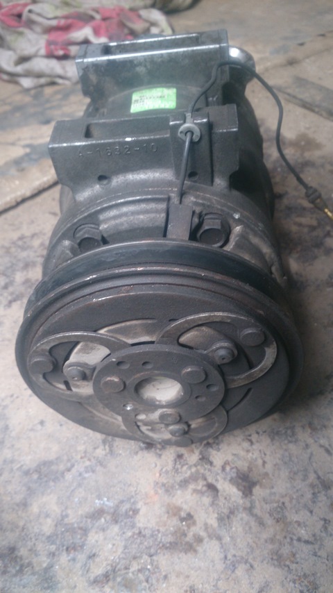

Всем доброго времени суток.
В начале года купил беганного спорта 13 год Калуга дизель на механике. Всем радует.
Но вот наступила жара у нас и я решил воспользоваться кондиционером. Включаю слышу как двигатель начинает по другому работать. Но холодный воздух из дуек не идёт!
Открываю капот и выясняю, что при включении кнопки кондиционера на панели на компрессоре ничего не происходит (электромагнит не срабатывает). Сама кнопочка начинает светиться зелёным цветом.
Ехал по дороге увидел парня заправляет кондиционеры, подъехал спросил, что он думает. Парень с умным видом подошёл открутил крышечку (на трубопроводе над правой фарой) и надавил на что-то отверткой, под давлением вылетело белое облачко фреона. Вынесен вердикт, типа у тебя там все заправлено и это проблема в электрике. На моё предложение померить давление он поискав глазами второй клапан (как он сказал низкого давления) и так и не найдя его, сказал ничем помочь не может, но типа он практически уверен, что у меня дело в электрике или закисла та часть механизма, которая должна магнититься.
Нужен совет, куда рыть и где смотреть? И как найти этот второй клапан? ) я не спец, но простые проверочные действия сделать смогу )

ИМХО:
1) если мотор "работает по другому" - значит на компрессоре таки срабатывает муфта.
2) "клапан " 1 возле правой фары, второй возле собственно компрессора (справа (если лицом к капоту) внизу).
3) холодный воздух не идет - могЁт быть мало фреона в системе...нам по штату положено 650г. у меня перестаёт дуть холодом когда грамм 200 остаётся (куда девается - ХЗ, долгая опупея поиска)

Спасибо за ответ! Благодаря описанию я нашёл клапан низкого давления )
Вопросы:
1. При включении кондиционера должна крутиться муфта компрессора кондиционера?
2. А она у меня не крутится, я так понимаю на фото она ближняя площадка с тремя кольцами (фото взял из Интернета)?
3. Где найти окошечко, через которое можно увидеть фреон, его состояние?

1. да, должна, но! он включается время от времени (как раз "совпадает" с изменением оборотов двигателя)Maximator писал(а):Спасибо за ответ! Благодаря описанию я нашёл клапан низкого давления )
Вопросы:
3. Где найти окошечко, через которое можно увидеть фрион, его состояние?
2. да. гдето в инете была инфа как/куда потыкать тестером для контроля электро-магнитной муфты ( в смысле какие показания должен выдавать тестер при живой муфте)
3. а нету у нас окошка
4. кстати на более предыдущих авто при достижении фреоном какого то минимума муфта кондея также не включалась-типа защита от работы "на сухую"...как у нас не знаю- заправляю по мере "потепления" в салоне

Всем кто отписался в данной теме спасибо!
Итог:
1. Давление в системе есть.
2. При включении кнопки кондиционера, двигатель меняет звук, идёт нагрузка. При отключении, все возвращается как было.
3. На компрессоре не втягивается соленоид (не передаётся вращение на компрессор)
Доехал до автоэлектрика, он за пять минут определил, что на компрессоре не надета фишка!!!
Ремонтёры, которые ставили зимой вебасту, зачем то её сняли, а назад не надели...
Я чайник, не заметил этого, хотя видел, что фишка странно расположена.
Все работает!

STMBS23940 это для L200
STMB933940 ставил такой. Он побольше, для Спорта.
Разница в высоте примерно 100 мм.
