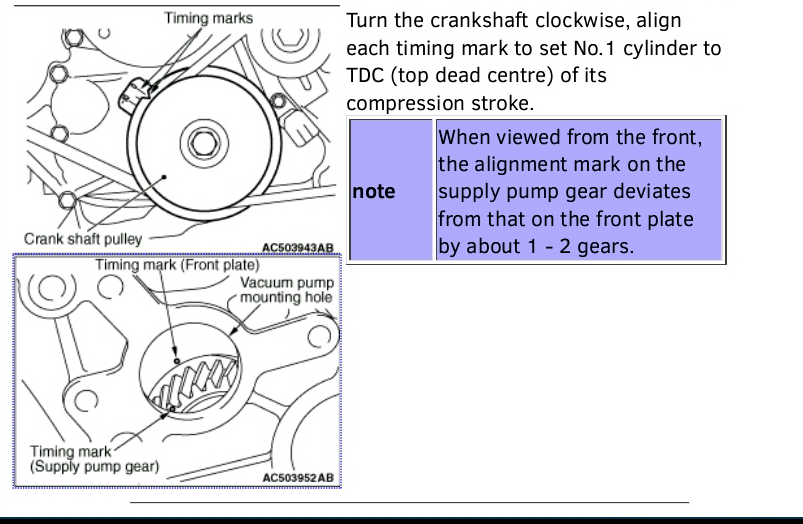

Алексей 900 писал(а):Зачем на шестерне метки?
Мануал просит выставить по меткам, специалисты говорят что установка по меткам в common rail не обязательна.
Правильно.
Для "внутреннего спокойствия" можно собрать по меткам :)

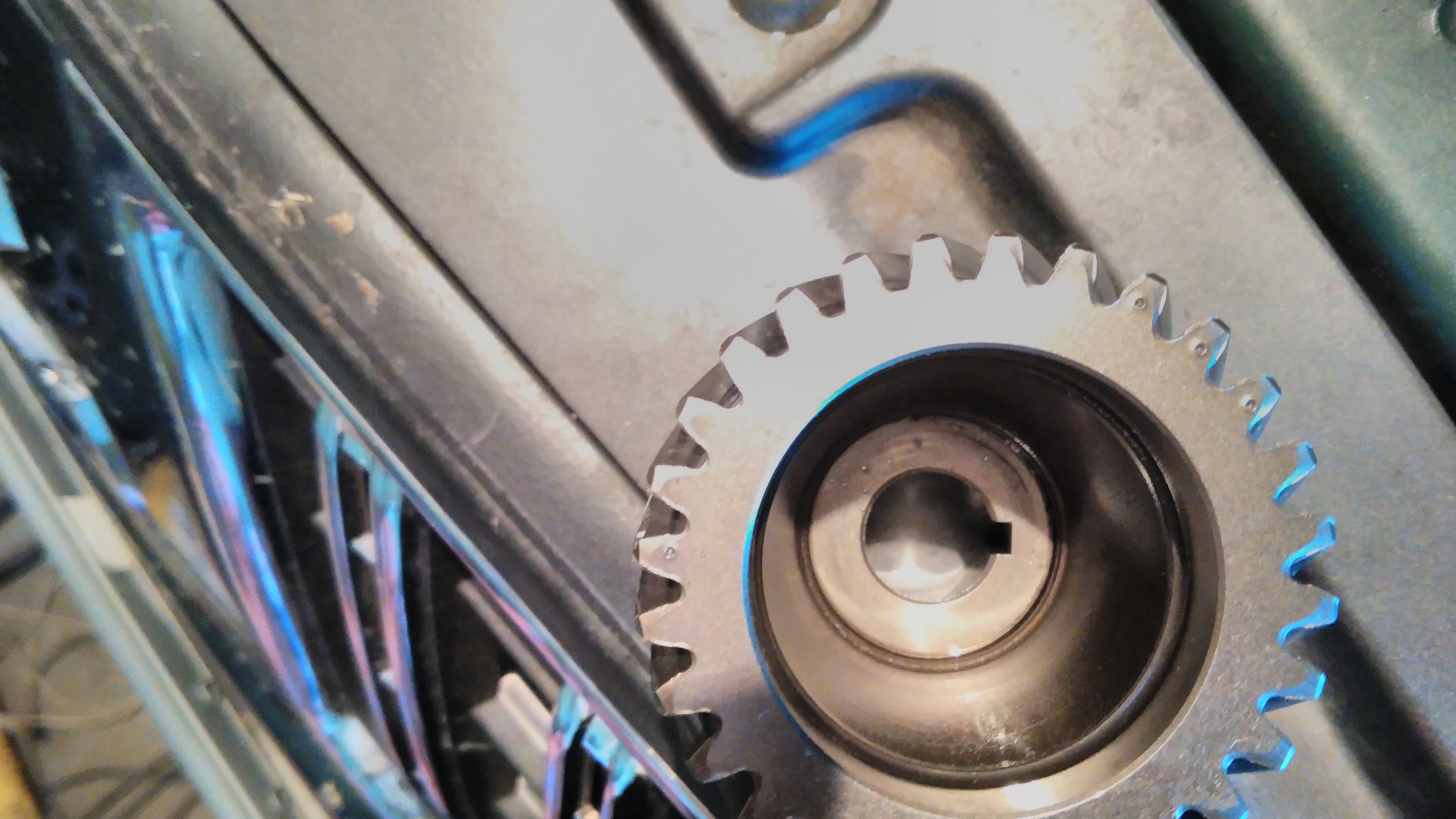

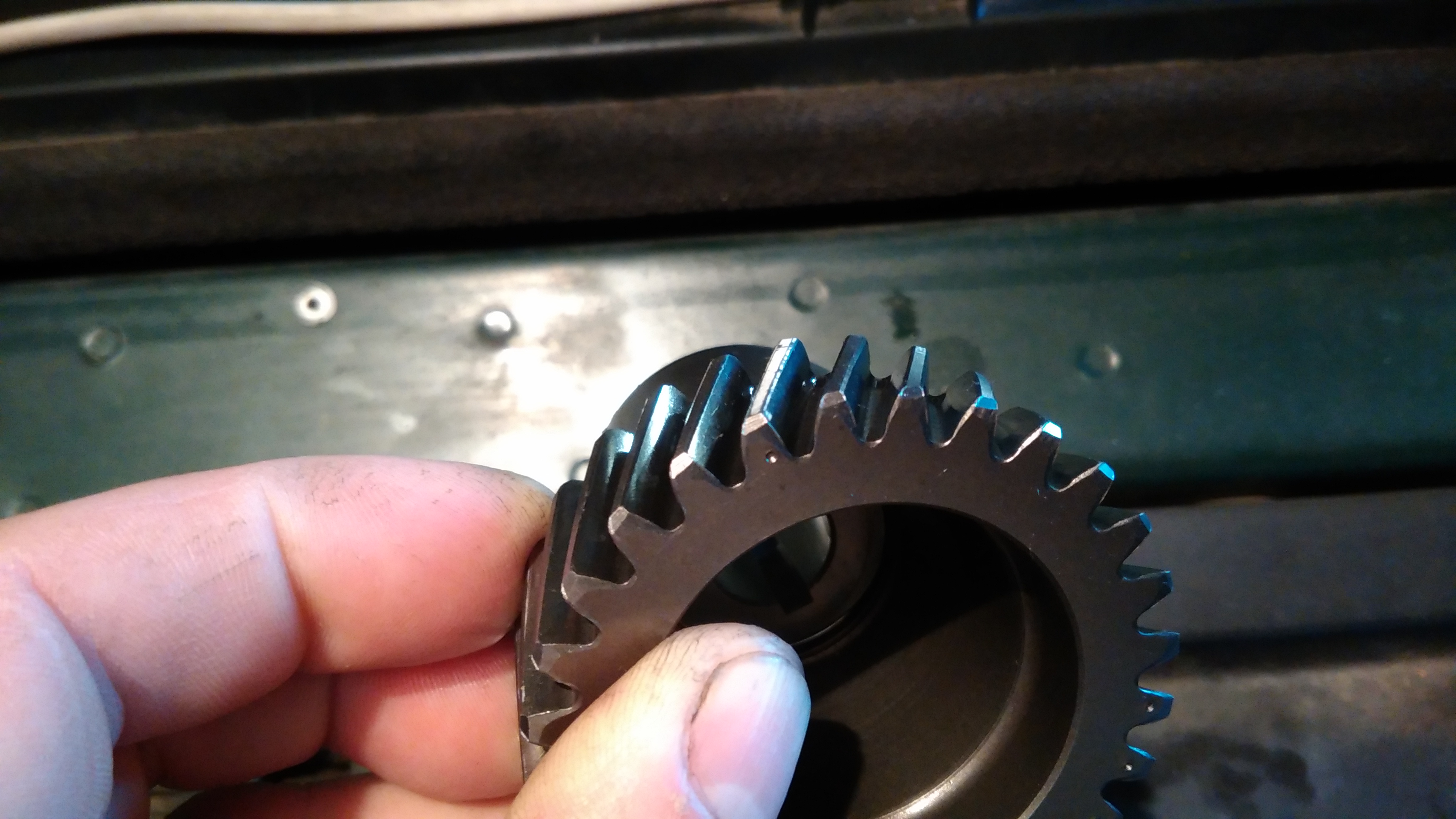

Не понятно, на шестерне которая на насосе есть метки , а на паразитке нет. Даже если и захочешь поставить по меткам, не понять как.

Алексей 900 писал(а):Не понятно, на шестерне которая на насосе есть метки , а на паразитке нет. Даже если и захочешь поставить по меткам, не понять как.
Дак, там метка на корпусе, отклонение в 1-2 зуба.
Не понятно какая из них?

Тот зуб который наверное покрашен.

Алексей 900 писал(а):Не могу скачать мунуал. Не кинете ссылку. Пару скачал не мог по вину свой авто найти.
Я смотрю здесь - http://mmc-manuals.ru/manuals/pajero_sp ... dex_M1.htm .
Где-то было про три точки, не помню...
