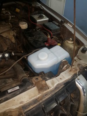

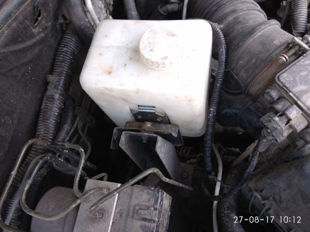

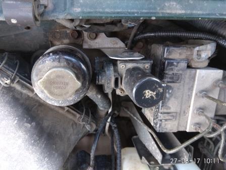

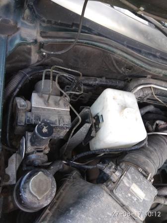

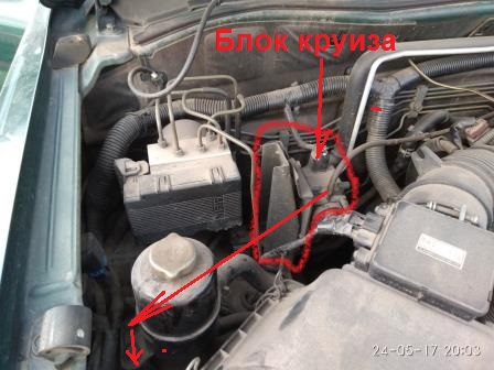

metis писал(а):Бачёк внедрён. Тему можно закрыть. :*THANK*:
Чой та? А где отчет с фото? Или ты думаешь, что никто никогда больше этого делать не будет?
А я уверен что делали, но никто ничего не сказал... :;D:
Бачёк был установлен от "Нивы", в "стандартное" для МПС место, к стенке моторного отсека, на кронштейн Круизконтроля. а сам круиз перенесли к бачку ГУРа, сместив его на один крепёжный болт вперёд.
Спасибо Саше "Фёдору" и Михаилу "Мичману" за идею и проделанную работу.

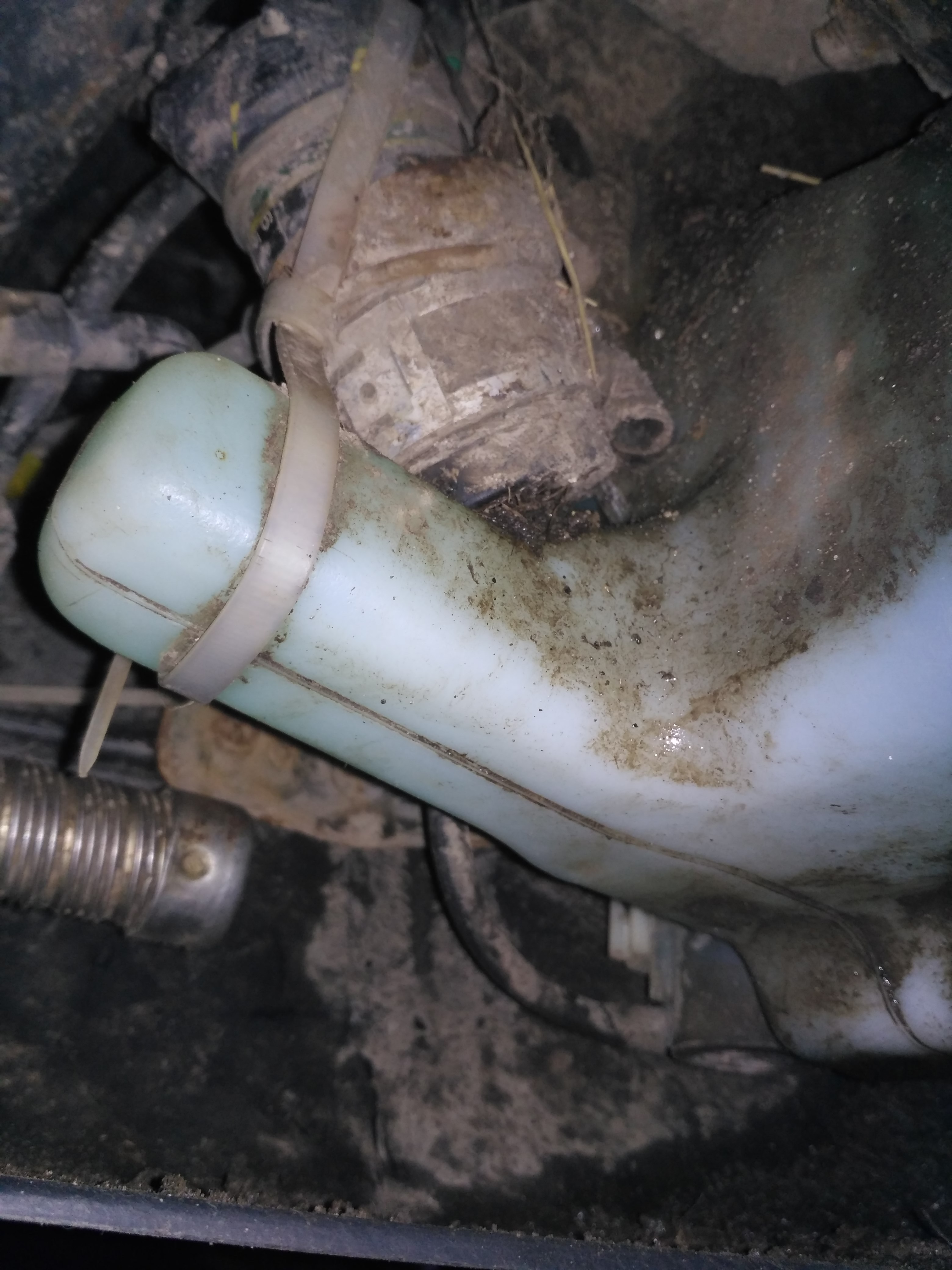

Всем доброго, с Масленницей ! Зима была нормальной, а по сему перемёрз движочек омывателя лобового - движок на фары качает, а на стекло - фиг, хотя жидкость, залитая в бачок, оставшаяся в бутылке и брошенная в салон не перемёрзла. Не суть . После катаний с юга на север столицы результат не изменился. На отстойнике в Шереметьево пришла мысль: ( слава Богу есть WeBasto ) - направить трубку на движок омывателя ! И всё получилось !

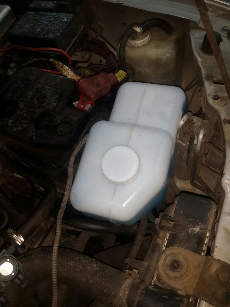

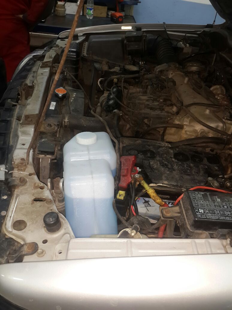

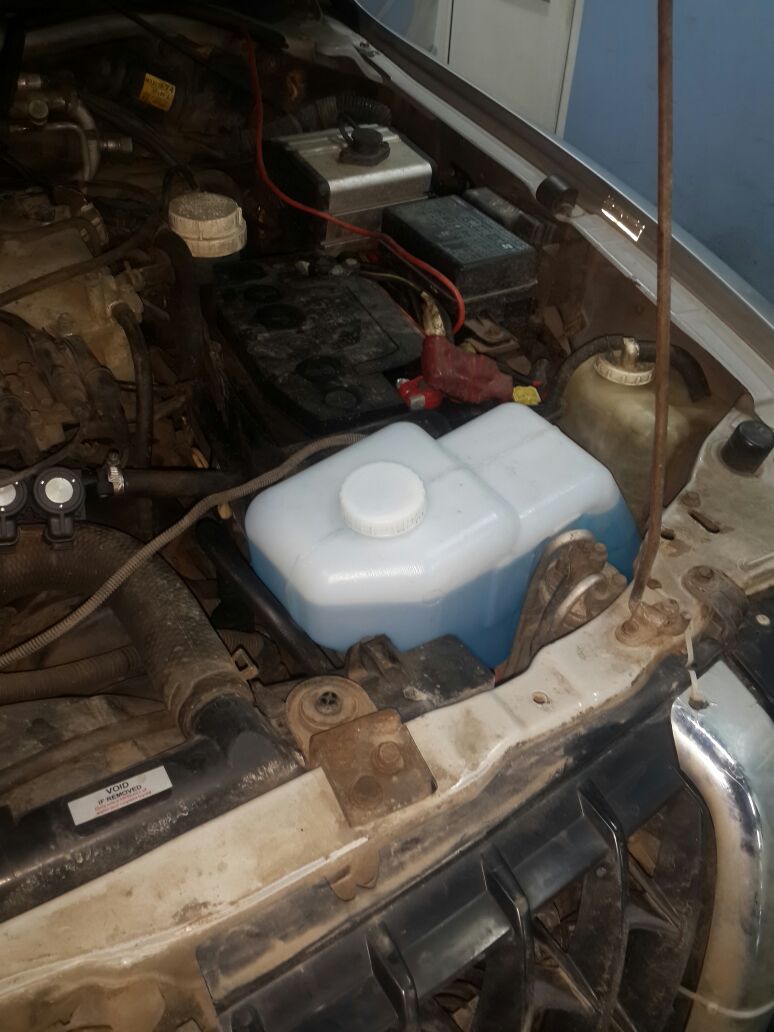

Вот вариант установки.
Бачок от ваз2108.

Старлей, а если лампу в фаре менять придётся, как бачок этот выколупывать? А если он полный? Да и чёт я понять не могу, у меня туда рука еле пролазит между аккумулятором и фарой... У тебя чо за акум стоит? Я свой, на сотку ампер чтоб вкрячить туда поддон пластиковый нах выкинул...
Аккум на 75ампер, пододвинут по максимуму в сторону кабины, почти достаёт до главного тормозного цилиндра, зазор примерно в 5 мм.
получили расстояние от аккума до осушителя кондея (или как там эта цилиндрическая хрень называется?) порядка 12,5 см
Бачок имеет толщину 13,5 см, поэтому размечаем как он будет стоять, берём в руки строительный фен, трубу подходящего диаметра (чтобы аккуратно получилось) и постепенно подплавляем во внутрь место, куда будет упираться осушитель.
Бачок устанавливается очень плотно, чтобы его вытащить, просто несильно тянем вверх.
Влезает 5 литров, что, как я считаю, очень удобно, купил бутылку незамерзайки, и сразу же полностью её залил.
Бачок прозрачный, очень удобно смотреть сколько осталось жидкости.
Если он о что-то трется, то это что-то и протрется . Был уже опыт.

Dimix писал(а): Если он о что-то трется, то это что-то и протрется . Был уже опыт.
Возможно.
Но из всех соприкасающихся деталей именно бачок самый мягкий, так что протираться будет именно он. А заменить его раз в пару лет при цене 200 руб я думаю не накладно.
Но как защитить осушитель обязательно подумаю...
