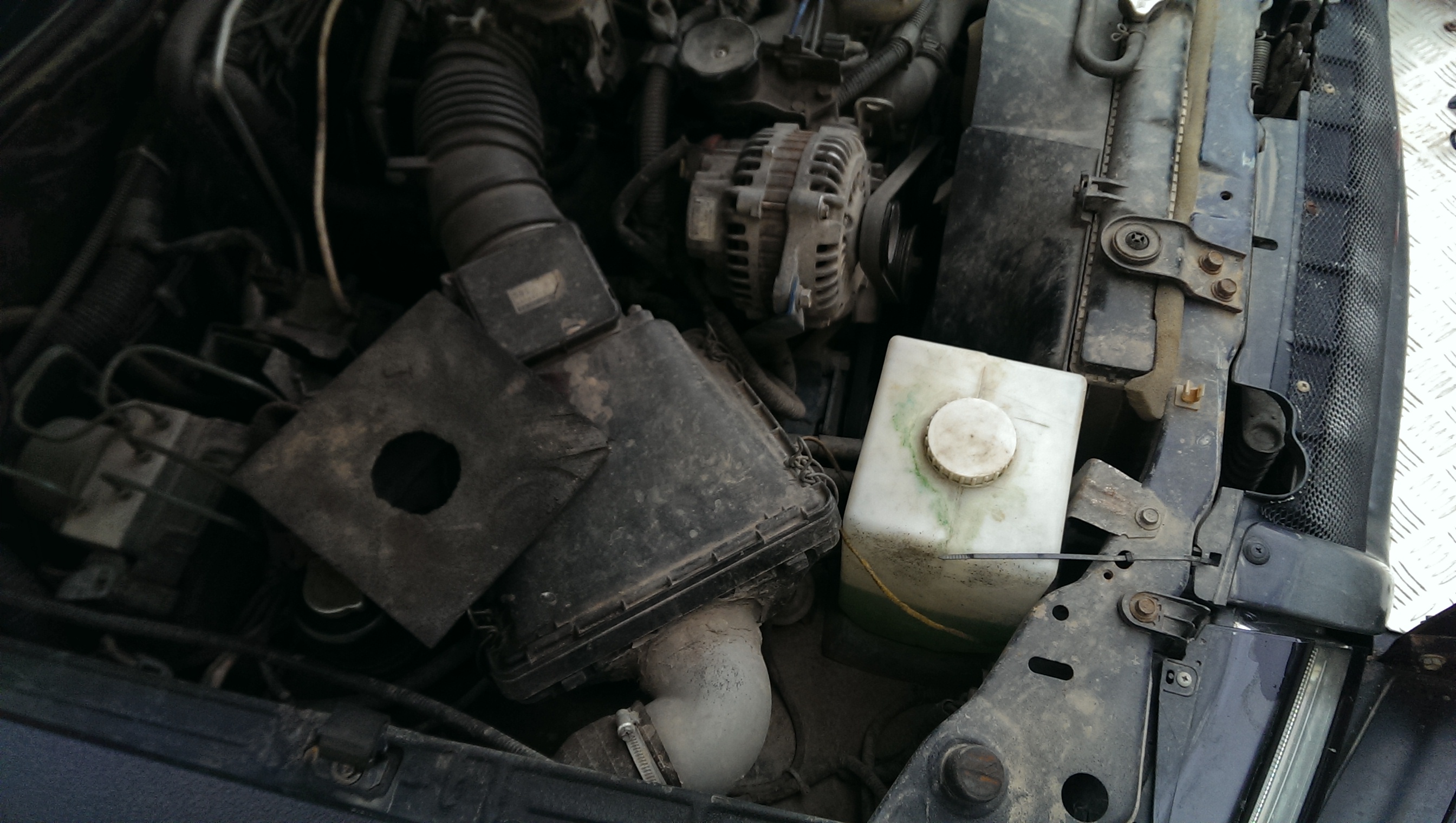

Соратники доброго времени суток!
Покажите, в какое место и какой бачок ( от чего из нашемарок) сунуть в подкапотное пространство, как на фото ниже?
По теме - изучил все установки с drive2 ,нашего и других ресурсов... туда куда устанавливают все - у меня не впихнуть.

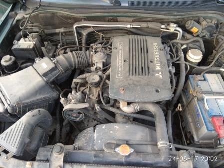

Привет. Установил между аккумом и радиаторм, но необходимо переносить осушитель кондиционера. Не очень бюджетно получилось. Бачок купил на разборке от Монтеро по-моему. У него два отверстия и большой объём.

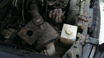

Я ждал этого вопроса...Redips писал(а):Куда и многие на бензинках)
обычный тазобак
почему туда не влезает? что мешает та?

У меня от старого хозяина стоит между корпусом воздухана и крылом. Слегка примятый бачек от П3 (со слов старого хозяина). В принципе норм, но мне нужно к отпуску поставить шнорк. Этот бачек там мешает соответственно бачек буду переносить наверное на место, где стоит на фото абсорбер. У меня адсорбер рядом с запаской висит.

Ставьте туда. У меня временно стоял по моему отечественный.

А чем мотивирован перенос?
Если ставить выше стока, то от фароомывателя придется отказаться - иначе будет вытекать.

У меня нет фароомывателя... Мотивация переноса - передний силовик ARB!dmvarlamov писал(а):А чем мотивирован перенос?

Думаю, под капот влезет 2 литровый от таза, не больше. Если будешь ставить шнорк, то влезет и 5 литров - между радиатором и воздуханом, вместо хобота всоса воздуха. Можно взять двухмоторный бачок - по одному на форсунку, дуть будет здорово =)))
Сам думал так сделать, но от фаромойки не хочется отказываться.

Так вот я и спрашиваю про место установки! То что от Нивы влезает ( и более того - он уже лежит в кладовке) в разные места - это я уже изучил, но у меня там где думал воткнуть - какая то железка стоит... в других местах тоже плотненко совсемdmvarlamov писал(а):Отличная мотивация!!metis писал(а):У меня нет фароомывателя... Мотивация переноса - передний силовик ARB!dmvarlamov писал(а):А чем мотивирован перенос?

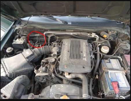

Как вариант , если убрать заборник

От газели на 5литров !

Серега, покрасивше не мог найти бочонок?

Слав , а под капотом и не видно , а при ремонте всегда под машину закидываю !!!
А так больше трёх лет стоит и всё нормально !

Привет. У тебя я понял обмыв фар работает ? У меня вытекает самотёком, необходимо ставить клапан. Ещё не знаю, что придумать. Может кто чего подсказать.dmvarlamov писал(а):Отличная мотивация!!metis писал(а):У меня нет фароомывателя... Мотивация переноса - передний силовик ARB!dmvarlamov писал(а):А чем мотивирован перенос?

А чего ему вытекать? если бачок в штатном варианте расположен ниже форсунок омывателя, то по закону сообщающихся сосудов ничего вытекать не должно...eddik писал(а): Привет. У тебя я понял обмыв фар работает ? У меня вытекает самотёком, необходимо ставить клапан. Ещё не знаю, что придумать. Может кто чего подсказать.
Если выше, то имхо лучше электроклапан. Обратный клапан держать быстро перестанет, он же по идее в обратную сторону должен работать...

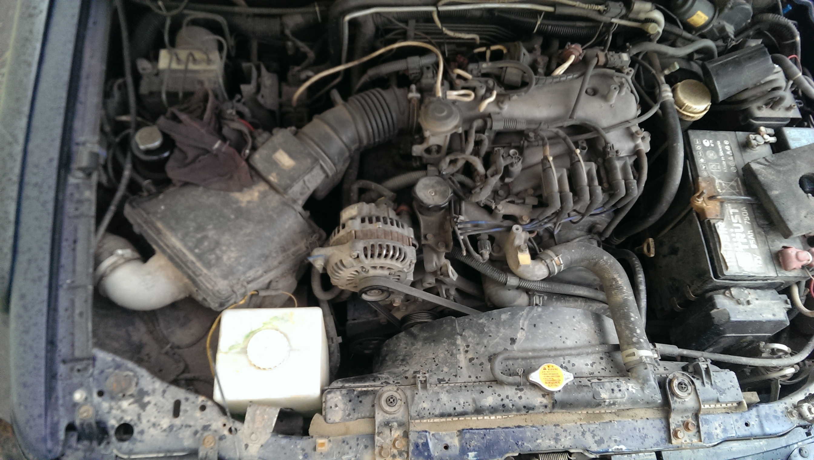

Бачёк внедрён. Тему можно закрыть.
