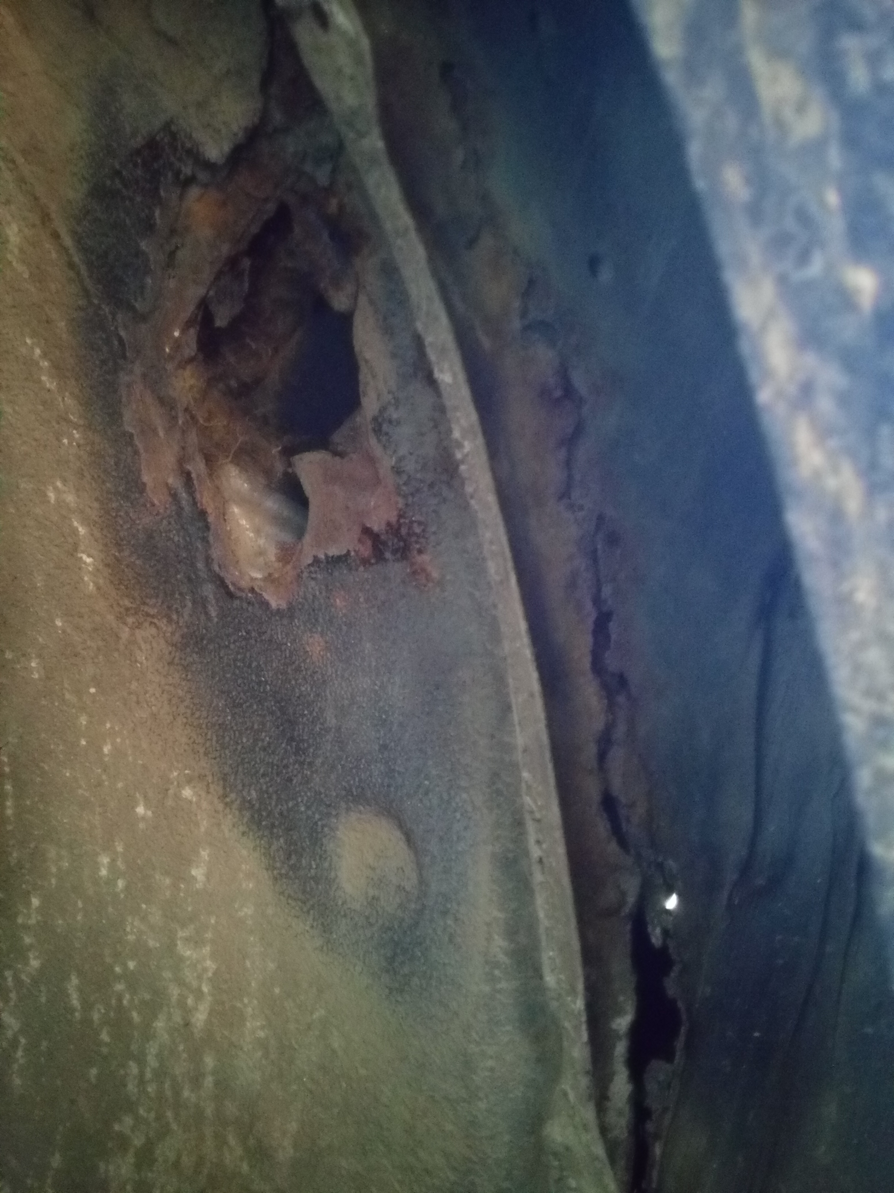

Как вам такой вариант? Все выглядело вполне прилично, пока антигравий не отодрал.

На фото трещина под локером , вот она как раз на месте , где вода с лобового стекает. Через неё вода в салон течёт даже если машина стоит под дождём. Тоже долго искал откуда вода. Потом на даче лил воду на лобовое в разных местах, потом на жабо и следил когда появится вода. В итоге лобовое исключилось. На фото арка крыла со снятым подкрылком . Трещина примерно за повторителем по воротника.

В кондиционерной терминологии дренаж этот как раз и есть трубка которая отводит скапливающийся водяной конденсат, впрочем отверстия и ходы для отвода дождевой воды в машине тоже в принципе дренаж. Хотя дренаж кондея вряд ли, он с правой стороны под бардачком там бы вода и была.molvinets писал(а):Кондей тут не при чем, от него конденсат в моторный отсек и на землю. Дренаж - это то что отводит стекающую воду по кузовучерез всякие полости.
Бекас Леха, проверь (простучи) арку со стороны колеса, в районе верхних креплений подставки под левую ногу.
Azan прав, бывает арка точечно ржавете до дыры. В том месте есть нахлест двух листов металла и по этому нахлесту под антигравийным покрытием арки может возникнуть коррозия. Я такое имел, правда до протекания не дошло, но почти. В этом случае от дождя на стоянке не течет, но если езда по лужам то вода может попадать.

Проблема нашлась сама собой, почти как у Azan, у меня по сварному шву сочит в районе подставки род ногу, чуть выше и левее, если глянуть на 2 моё фото можно заметить ржавое пятно, ну ессесна и железяка кронштейн от этого поржавел. Но я обратил внимание что сочить начинает при движении в дождлиаую погоду, забрасывает видать за локер и там помаленьку льется род обивку.
Попробую разобрать, пролить герметиком.

Из собственного опыта могу предположить, что вряд ли герметиком обойдетсяБекас Леха писал(а): ........Попробую разобрать, пролить герметиком.
Ещё оаз спасибо за участие
То кажется дырочка, как начинаешь зачищать до живого, получается дыра, что палец влезет.
Правильно зачистить всю ржавчину и ставить латку из металла, причем стоит проверить арку и в других местах, да и правую арку тоже не мешало бы проверить.
После всего установить пластиковые подкрылки на всю арку, есть про подкрылки отдельная тема.
