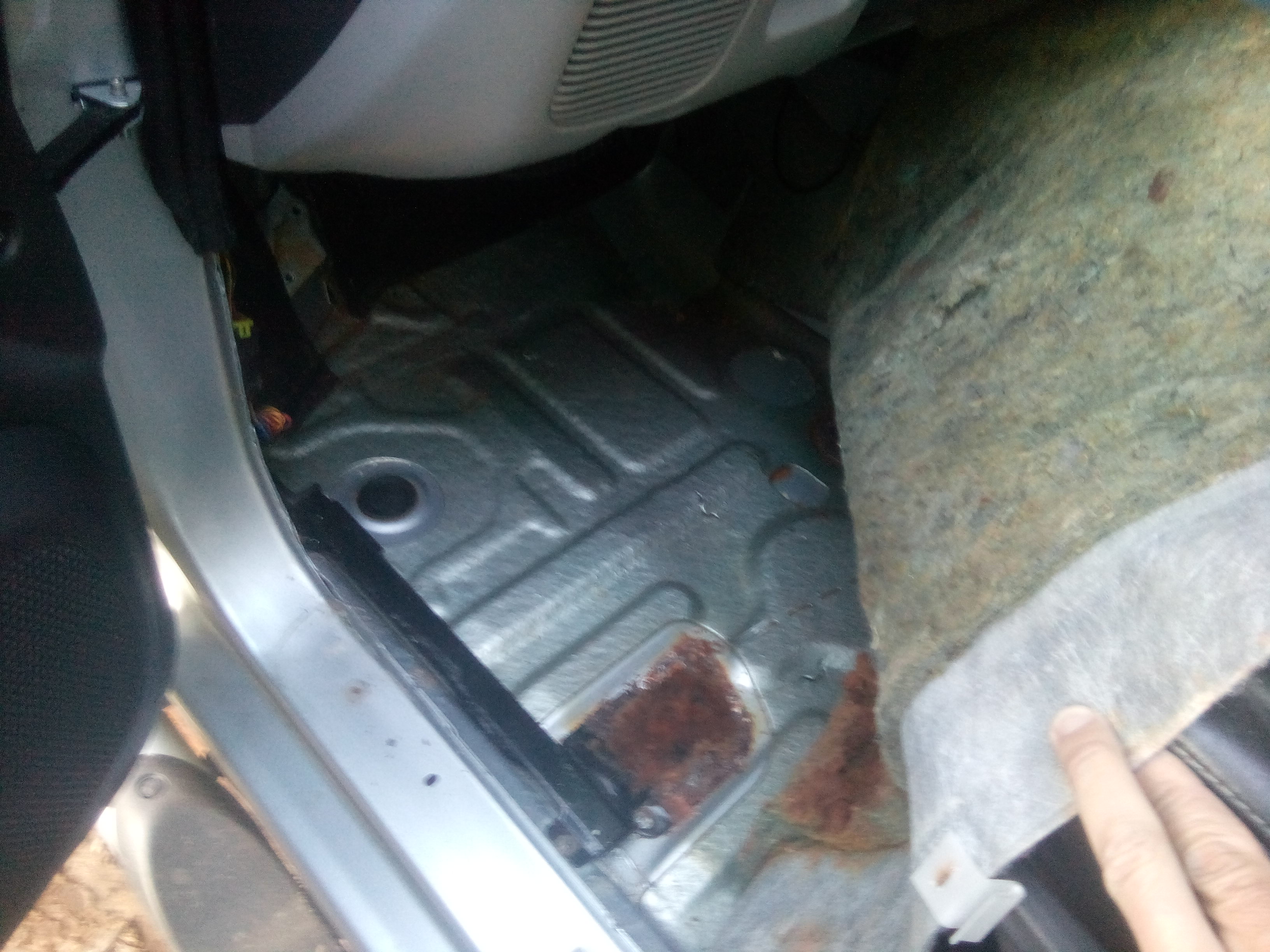

Я бы посмотрел в первую очередь за штатными подкрылками. Вот для примера, фото того, что было у моей машинки за передним левым подкрылком в семилетнем возрасте:
Так же рекомендую проверить (прочистить) все дренажные отверстия порогов и дверей.

Да да. Известная тема. Чернозем за подкрылком:)) я там всегда стараюсь промыть. Но судя по всему тема воды под ковриком достаточно редкая для наших спортов. Сейчас посмотрел внимательно и нашел нахлест панелей в самом верху от стекла и в подкапотное. Возможно там сочится когда дождь долго идет. Герметика там нет. Попробую залепить.

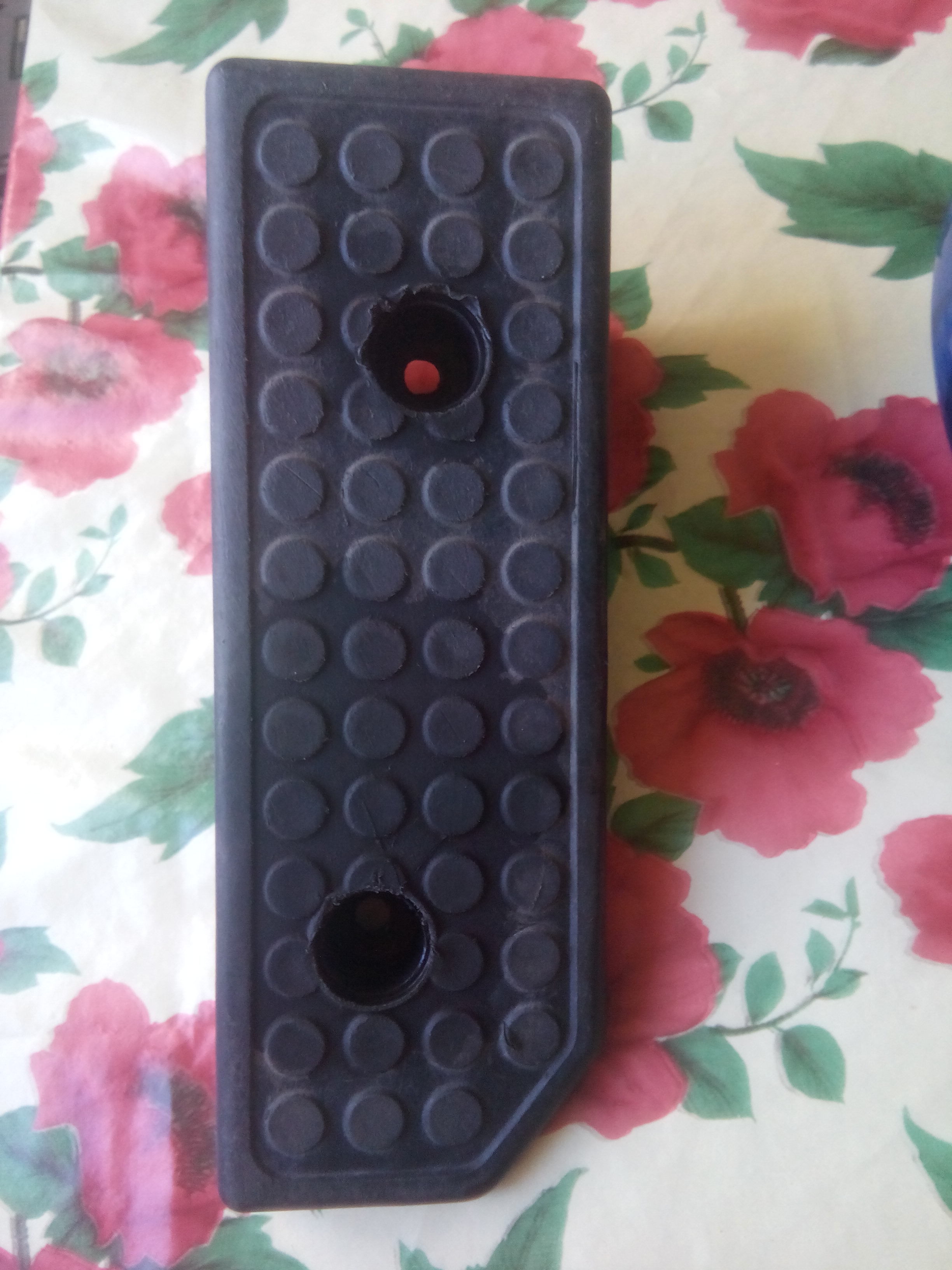

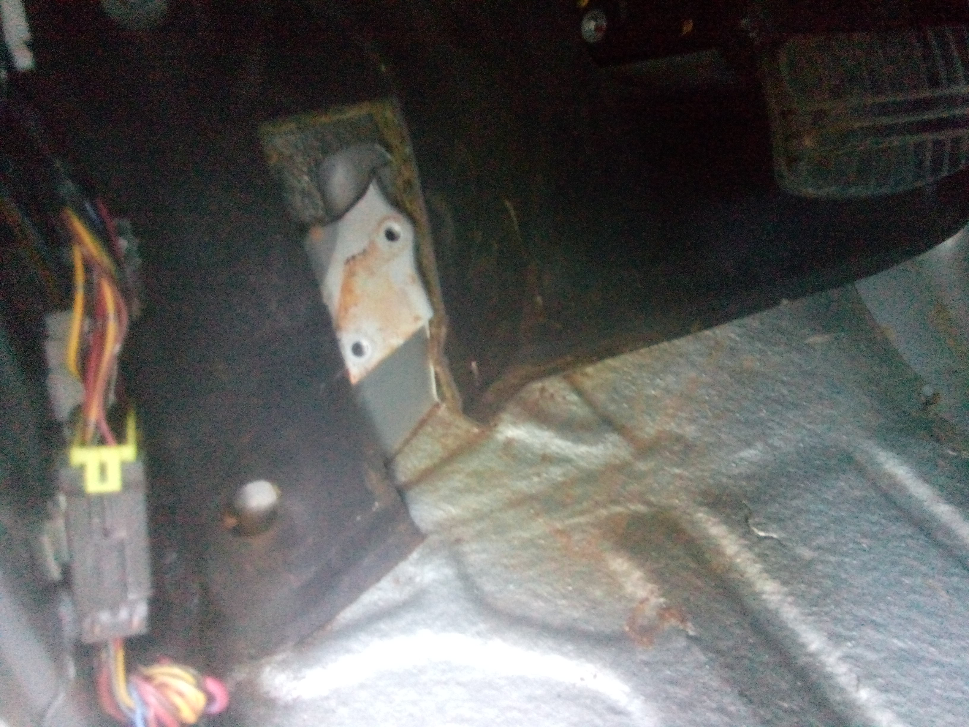

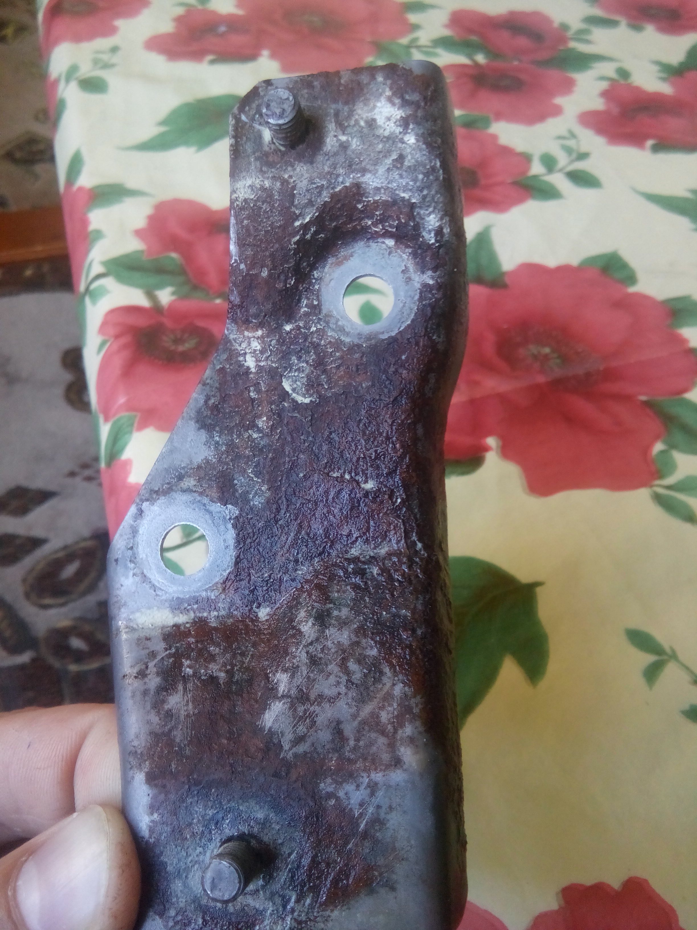

И у меня сырая вата под обшивкой ног водителя. Снял обшивку, вата влажная, руки после неё мокрые, но без лужи, воняет зараза. Снял площадку отдыха лев.ноги, сломал два болта, заржавели нафик..под площадкой ржавый кронштейн, видать давно сочилось, вопрос откуда.
Покопал ветку от П3-4, где народ решает аналогичный трабл, грешу на забитый дренаж кондея (авто с салонным фильтром, при покупке решил заменить, а там столько шлака было, как будто за 100ткм прежний владелец его не менял ни разу). И никак не могу найти где он (дренаж) у нас под капотом находится (авто 2008гв).
