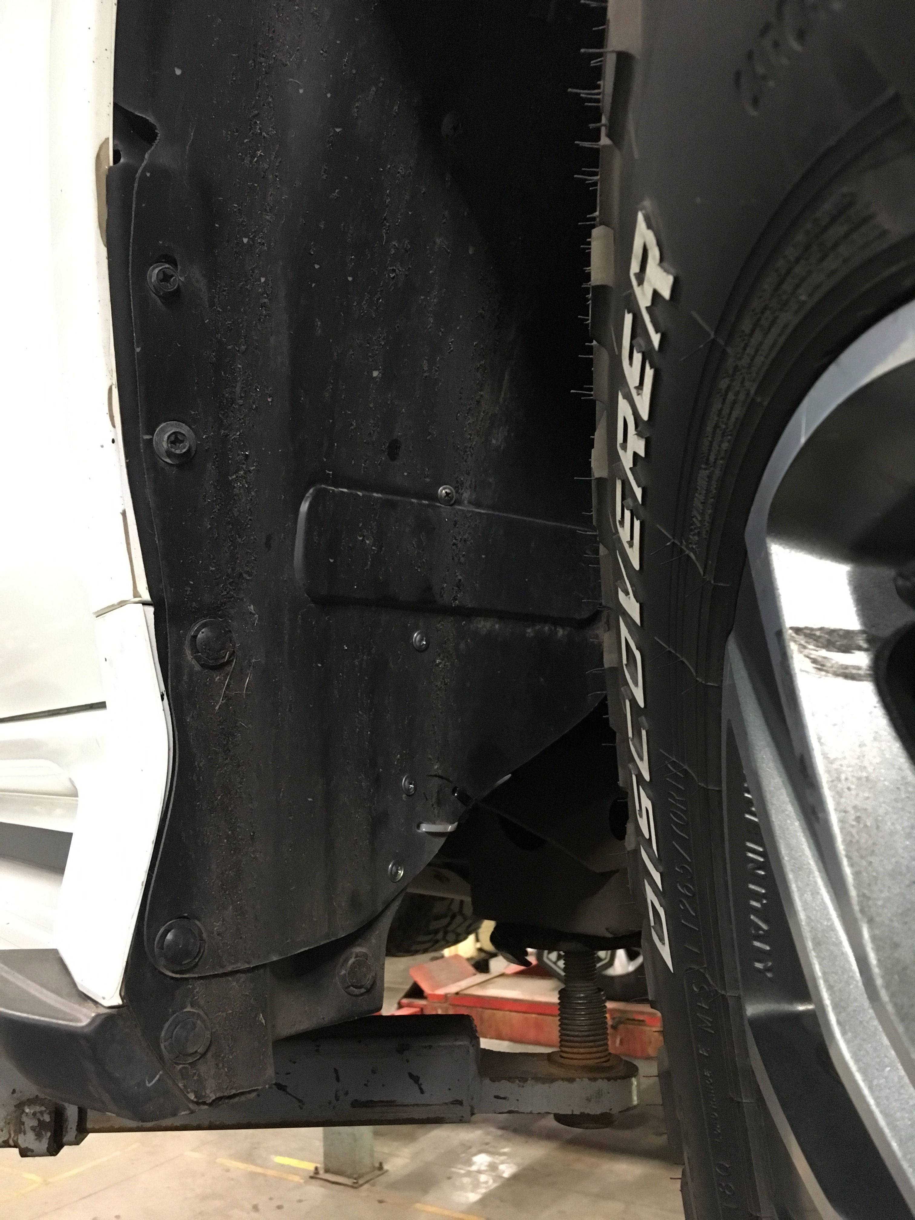

Шины купил Cooper Discoverer STT PRO http://cooper-spb.ru/catalog/1661/107198/ в размере 265/70R17.
Поставил на литые диски 17го радиуса, но с "родными" параметрами (MAK Fuoco 6 7.5x17 6/139.7 ET 38 Dia 67.1). Были небольшие заморочки с балансировкой, но в итоге все ок. Взвесил колесо в сборе - 32 кг.
Колеса встали, как родные. Пришлось прикрутить передние пластиковые подкрылки (сзади) на саморезы, иначе - задевали.
По асфальту разгонял до 140 км/ч - не комфортно, норма - 100-120.
