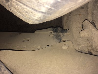

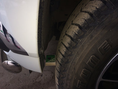

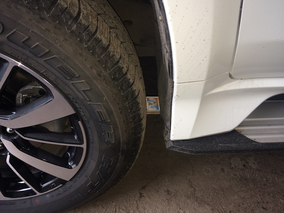

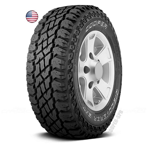

Всем доброго времени суток!
Обращаюсь к местной широкой аудитории, а особенно к тем людям, кто сталкивался с данным вопросом и имеет опыт его решения. Думал сам осилю данную тему, ан нет, несмогаю. Нужен совет.
Задача - впихнуть в штатный проем арки колеса резину М/Т большего типоразмера, чем заводской, без каких-либо лифтов кузова, проставок и проч внедорожной атрибутики (кончится гарантия, будем делать, а пока не надо).
Сразу оговорюсь - это планируется третий комплект колес, который будет устанавливаться перед "говномесом". Заводской типоразмер - 265/60R18. Ставить более широкую резину не вижу целесообразности, вопрос именно по внешнему диаметру, чтобы не цепляла пласт.подкрылки при поворотах колеса.

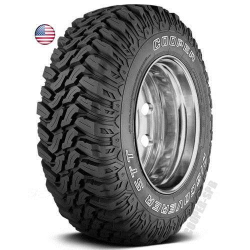

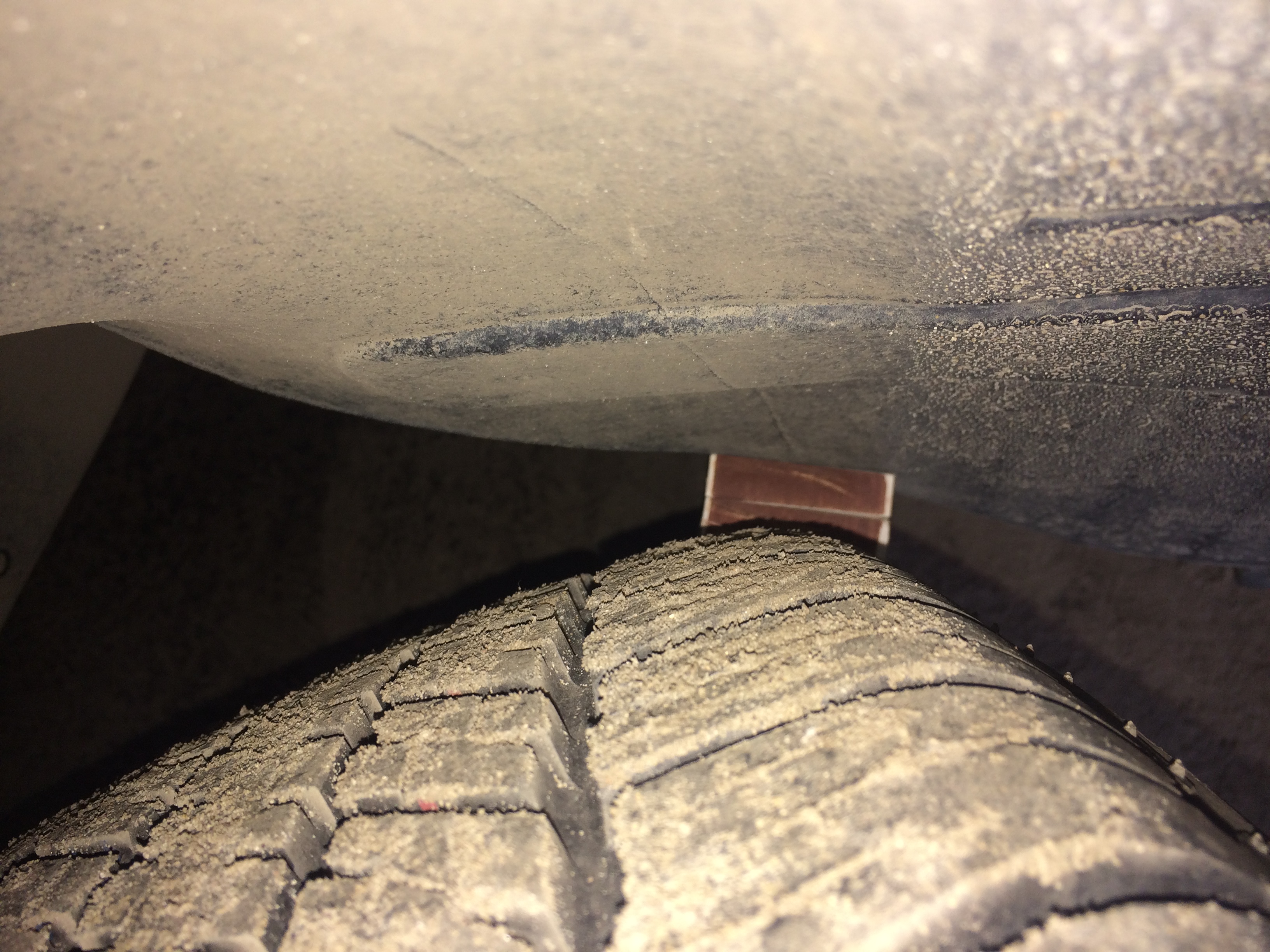

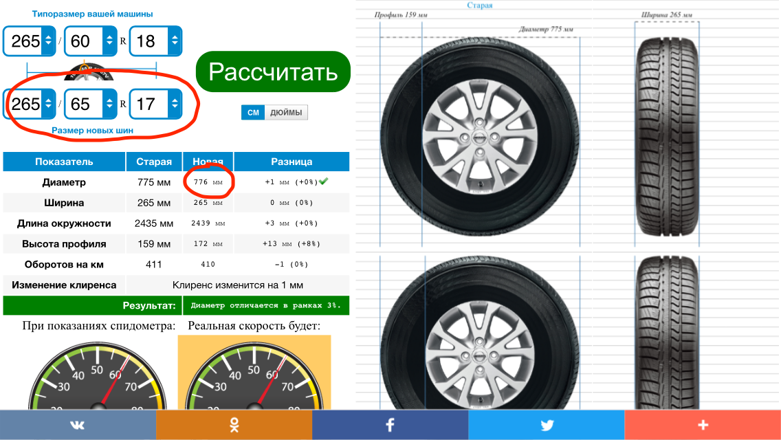

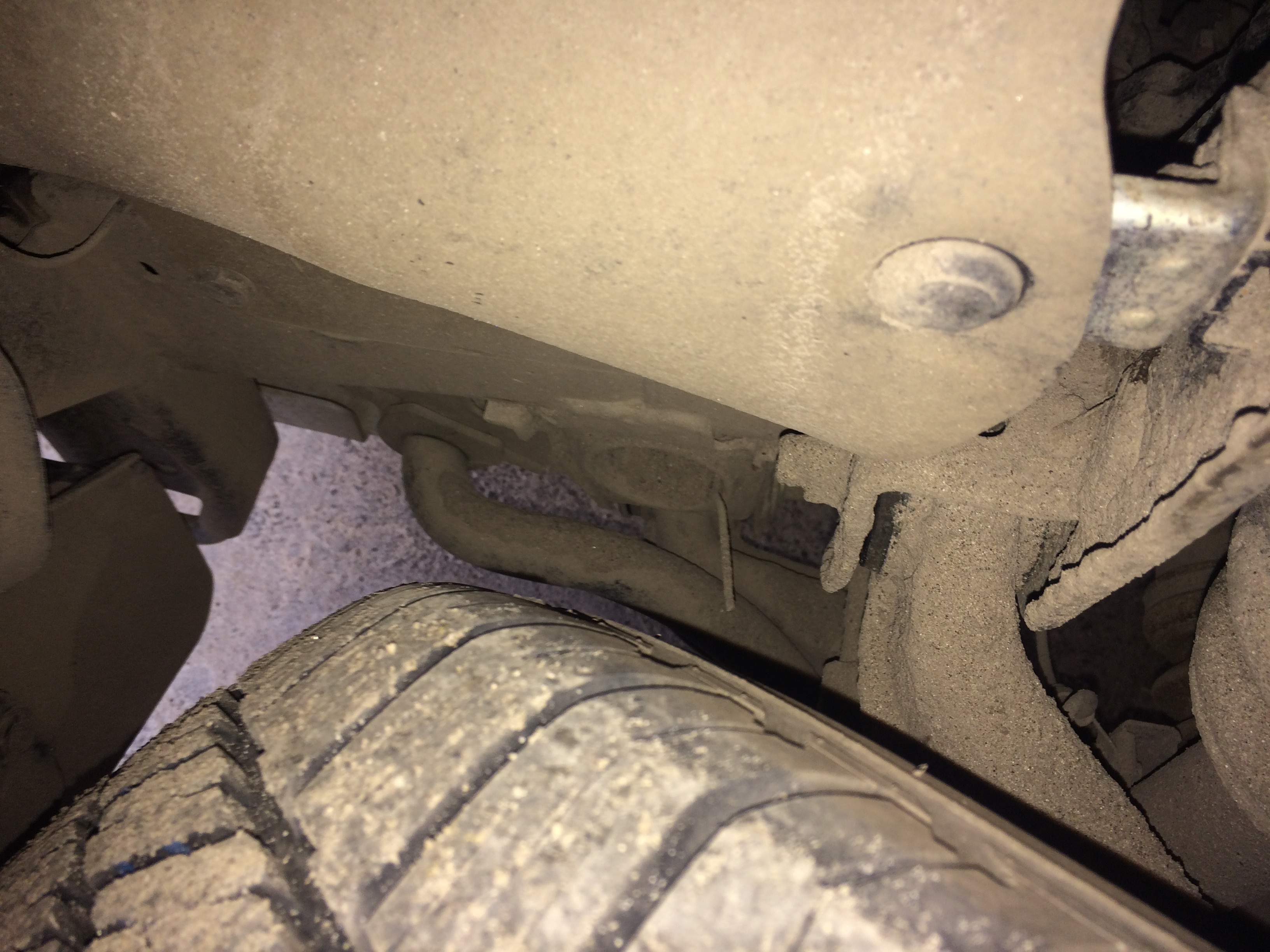

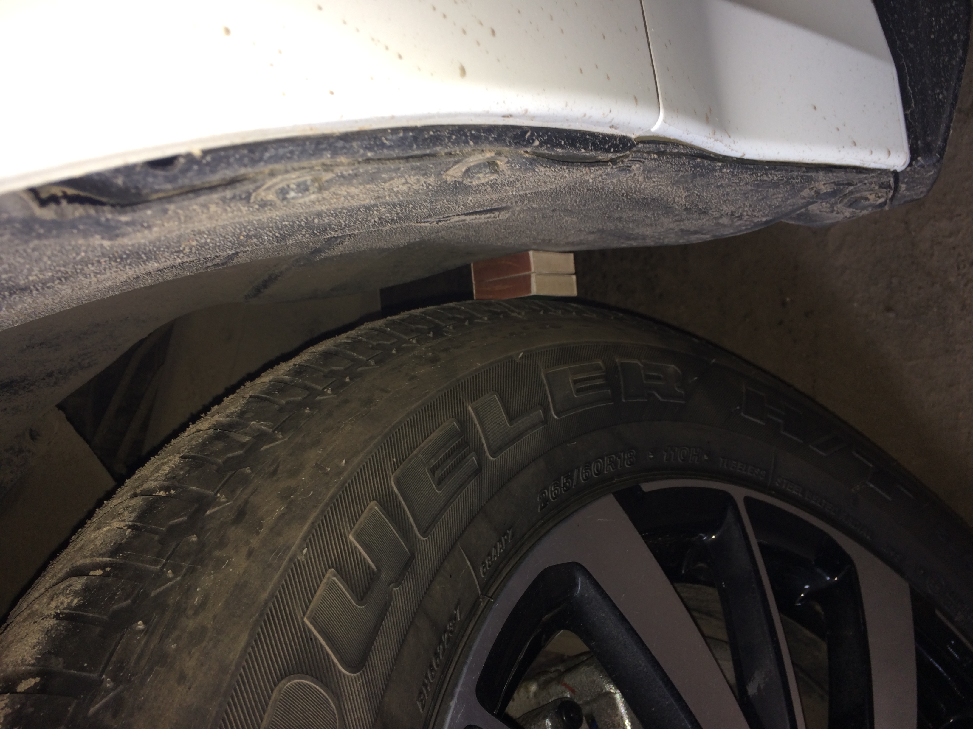

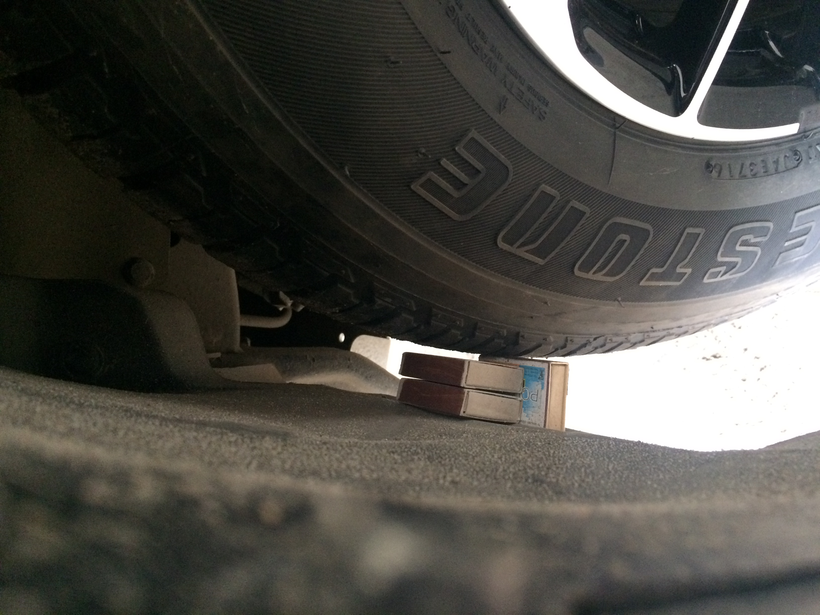

Несколько фото штатных колес в передней арке машины: Собственно говоря выбор стоит между двумя нештатными типоразмерами колес: и Шины рассматриваю следующие (в порядке убывания приоритета):
1. Cooper Discoverer STT PRO http://cooper-spb.ru/catalog/1661/107198/ 2. Cooper Discoverer STT http://cooper-spb.ru/catalog/1661/50476/ 3. Cooper Discoverer S/T Maxx http://cooper-spb.ru/catalog/1661/50475 ... 1941392333 (стоит у друга, очень рекомендует - мягкая, не шумная, где надо там и едет) Прошу Вас высказаться по типоразмеру - что думаете и/или как делали,
и
Что можете сказать(думаете) про резину и/или опыту ее пользования.
и

Никакой разницы в размерах подвески и колесных арок НМПС2 и НМПС3 нет, а потому колеса 32" на дисках со штатным вылетом встанут запросто и цеплять не будут.
