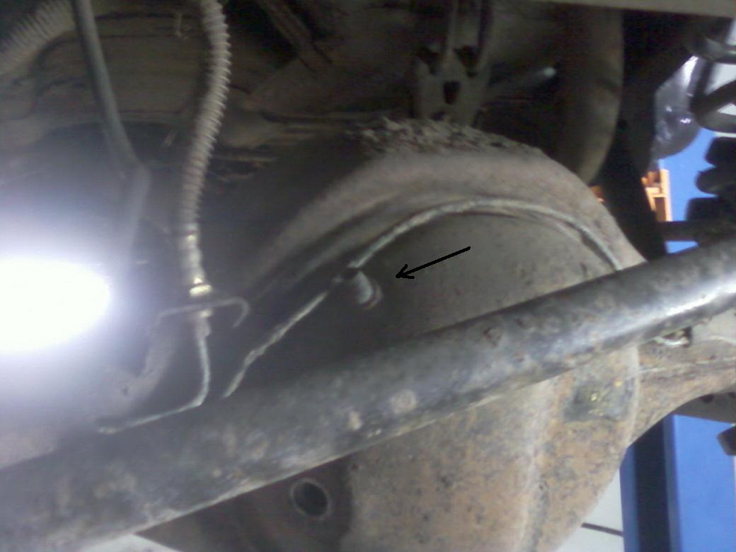

приобрел недавно паджерика, 92 год чистокровный японец), правый руль, MMC EXCEED, 4D56
мост как я понимаю с LSD + жесткий блок( на пробке LSD oil only, из моста торчит оборванная трубка)
а кнопки R/D Look - нет, вычитал вроде как на японцах блок влючался вместе с понижайкой
вопрос в следующем: где примерно искать концы этой трубки, ибо визуальный осмотр ни чего не дал, а разбирать все подряд как-то не хотелось),

plus писал(а):приобрел недавно паджерика, 92 год чистокровный японец), правый руль, MMC EXCEED, 4D56
Если я все правильно понимаю, то это отверстие сапуна, от него должна идти трубка куда то в раму, как то так. А мост у тебя самоблок-only.Поправьте если не прав.

трубка сапуна вот, уходит в раму

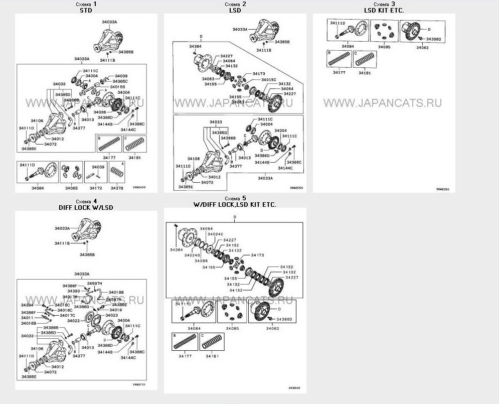

кстати, какой диф на схемке №4

Принудиловка вроде, сужу по трубочкам.

вроде как принудиловка вместе с LSD бывает ::-): , тем более трубка сапуна у меня на месте. вопрос был в следующем, где примерно искать концы от принудиловки в японском авто?

На япах вообще вроде принудиловки не было,Только самоблок, в принудиловке там не штуцер торчит, а углубление с резбой под EYEBOLT (болт с дыркой для воздуха),а что это за отверстие не знаю тогда.

А что подсказать-то? С какой стороны трубки на блокировку подходят? Да просто я не помню с какой именно стороны, нет у меня блока и давно с ним никто не прикатывал, потому и отослал в мануал (ты послал пишешь, прям будто на....) чтобы картинку поглядел как именно на твоей машине. Точно так же я не могу не глядя в мануал сказать откуда и куда провода, особенно если у тебя их кто-то перепотрошил.

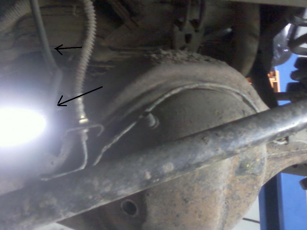

А все таки даваите продолжем тему.У меня тоже также http://www.pajero4x4.ru/bbs/phpBB2/down ... &t=1.СПЕЦЫ кто сталкивался с блокировкой растолкуите,подскажите...

Похоже на это, такая же пипка торчит.
