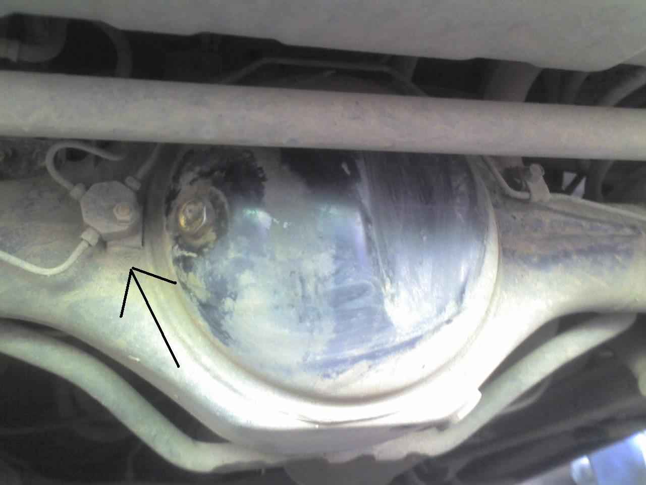

Валера 13
Сообщения: 139
Зарегистрирован: 15 мар 2010, 14:11
Двигатель:: 4м40
Мой автомобиль(и):: pajero 2
Откуда: Беларусь г.Гомель
Re: Вопрос по блокировке заднего дифф
Сообщение Валера 13 »
А что это за трубки?
Pajero-2,4м40,МКПП,SS,мех.ТНВД,5 дв,1995г.
Ermakoff
Сообщения: 4275
Зарегистрирован: 18 фев 2004, 13:11
Мой автомобиль(и):: Galloper Exceed`93
Откуда: Волжский
Откуда: Пятигорск
Поблагодарили: 13 раз
Сообщение Ermakoff »
А самому разве не видно, куда они приходят? Я вот на фото вижу только тройник и тормозные трубки.
Спасибо, не знал. А куда должны входить вакумные трубки? С какой стороны?
Ermakoff
Сообщения: 4275
Откуда: Волжский
Откуда: Пятигорск
От блин, ну погляди-ж мануал хоть разок, там всё-всё нарисовано, даже буквы можно не особо читать :)

Валера 13
на этой фотке не видно этого штуцера.Он за стабилизатором где-то
Валера 13
Сообщения: 139
Двигатель:: 4м40
Евгений 60 Спасибо. Но все нашел! Просто я смотрел вчера его в час ночи и не заметил.
Он находится спереди моста.
Всем спасиб.
