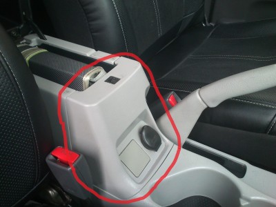

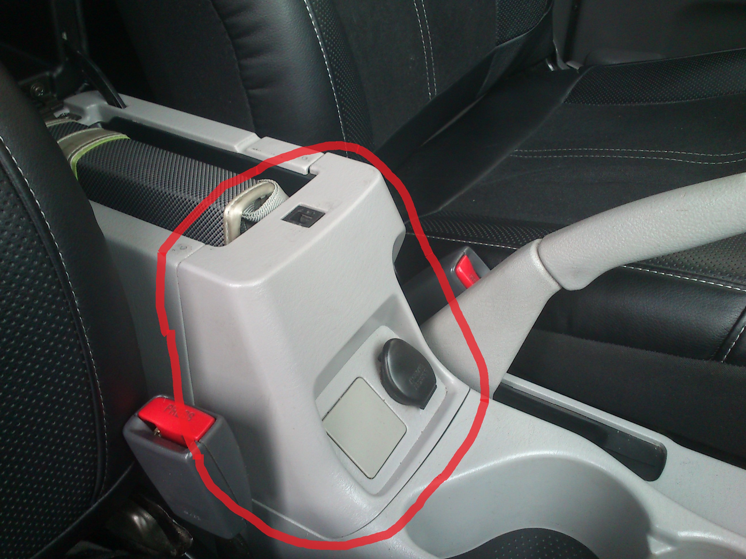

Между передними сиденьями. Что на рисунке обведено держится на пистонах надо просто преодолеть их усилие.
