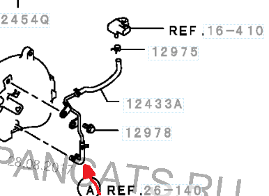

Rodogast писал(а):
Alex_IZA писал(а):Начните с проверки датчика давления во впуске (Absolute Pressure Sensor) и трубки, которой он с впускным коллектором соединяется, она кстати на перегибе у всех к 100 тысячам рвется. Можно проверку сделать по описанию ошибки P0106.
Патрубок проверил, он целый. Снимал, продувал.
Вы точно уверены что его сняли, при всем желании его снять почти нереально без снятия коллектора (никакие пальцы туда не лезут - нет места).
А продували в коллектор или в снятую трубку? Дуть надо в коллектор, забивается нижняя трубка.
Стрелкой выделил место где рвется трубка:
Rodogast писал(а):Как сам датчик проверить?
Не помню в каком месте находил, но не в сервис мануале (ищите в мануале на двигатель). Давление подается на датчик и замеряется напряжение на контактах, график зависимости в том самом описании.

Alex_IZA, а вот нижний патрубок я не снимал! Не увидел на схеме что их 2 оказывается. В ближайшее время сделаю! Спасибо за наводку!
