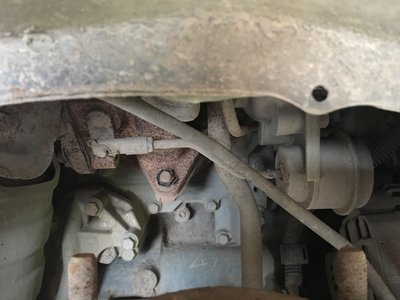

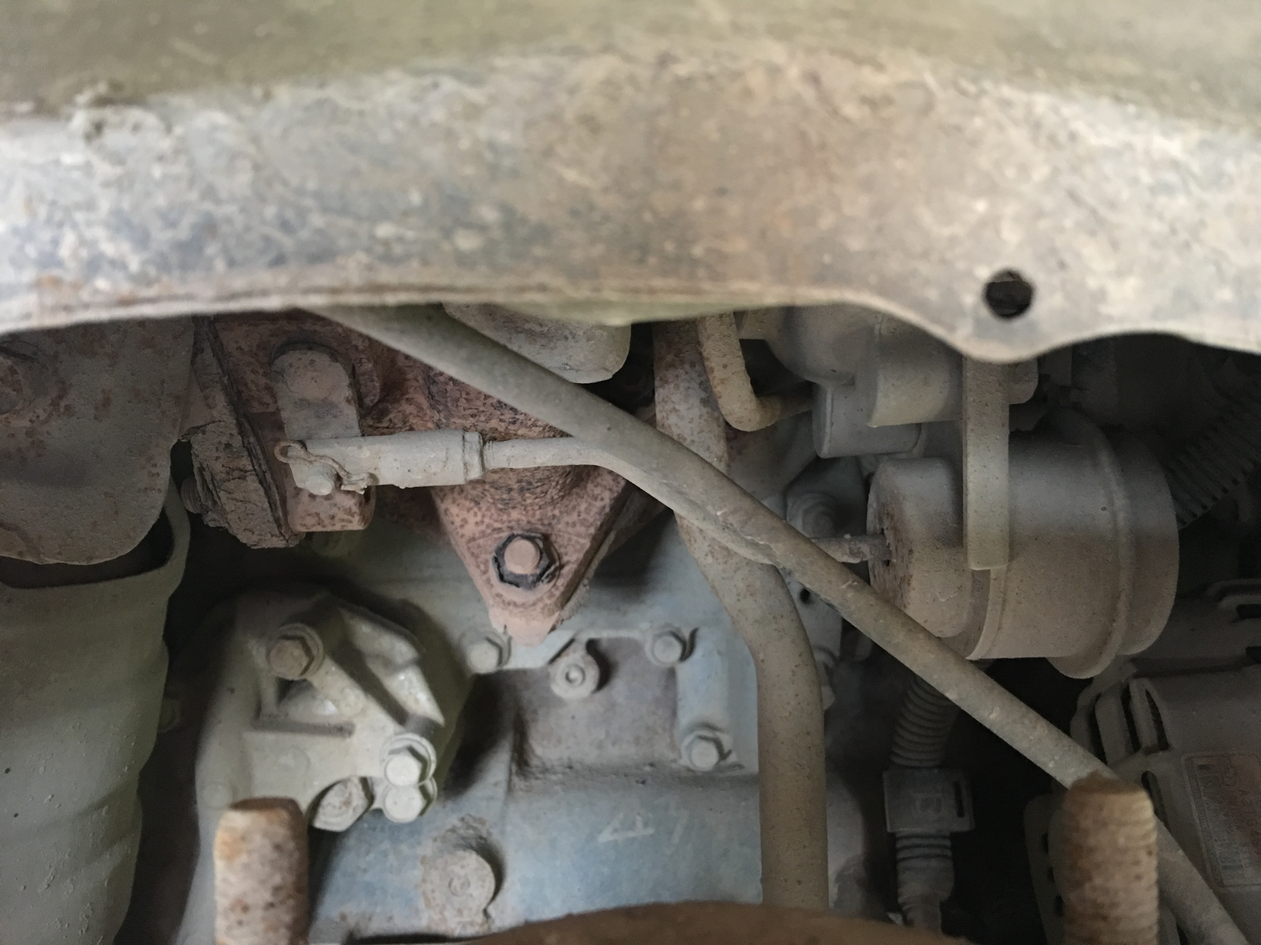

Доброго дня! Симптомы следующие: очень вялый разгон авто. В горку поднимается с большим трудом, кик-даун практически ничего не дает. Так было с момента покупки и езжу уже 150000 км. Никто не может ничего понять, ошибок нет, не дымит. Сегодня случайно заметил, что клапан турбины или тяга клапана стоит мертво и не двигается рукой. Так и должно быть?

Вот сам клапан с тягой

Ну рукой сдвинуть ее очень тяжело.

А если погазовать она двигается? У меня на месте стоит.SmoAG писал(а):Ну рукой сдвинуть ее очень тяжело.

Естественно что на хх она будет стоять, мотор не испытывает нагрузки и ему нет смысла крутить турбину.
Турбина проверяется всегда под нагрузкой. Не знаю точных данных именно для вашего авто, но суть проверки всегда одна: выезжаешь со сканером (манометром) двигаясь со скоростью 40-50 км в час даешь газу (на 5 ступках это обычно 3 передача зафиксирована) и смотришь на каком давлении турбина рисует полку, для П3 эта полка от 2,2-2,4 на вашем авто свои данные, но принцып тот же

походу меня никто не услышал..клапан можно сдвинуть так называемыми клещами книпекс или крокодил в русском обиходе. Вполне может, что и заклинил , но не с новья же? На месте надо газануть до звона - тогда может и увидите его шевеление, но это в случае, если он подвижен.
как исключили датчик? подменой на донорский?
