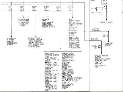

То есть из всего понятно, если проблема в предохранители или цепи, то не будут работать все устройства которые питаются ( датчик давления, компас, контрольная лампа тормоза и т.д.

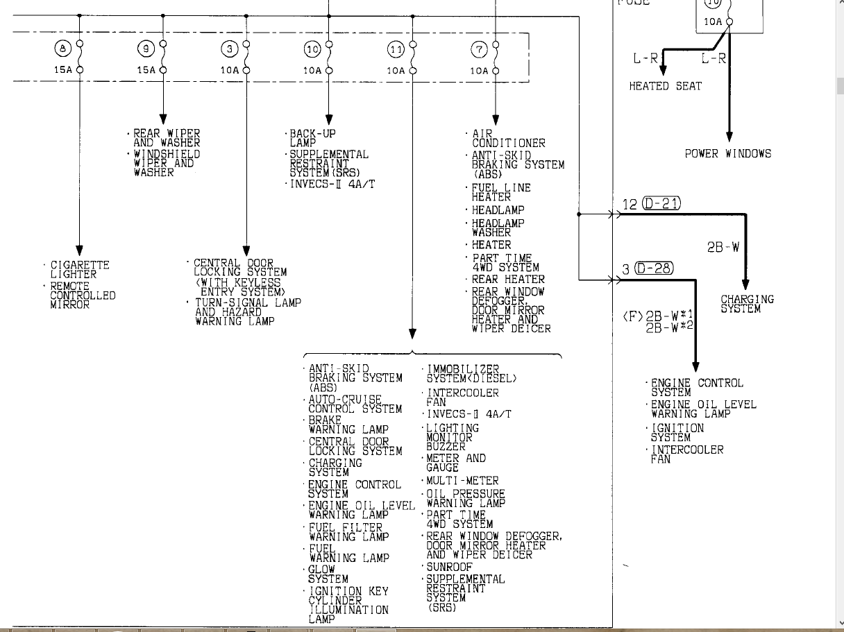

Угу. Вот детальнее что от чего питается. От IG2 - предохранитель 7 и 10 (тот что в правом верхнем углу), от IG1 - все остальное на схеме:
