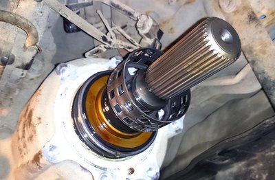

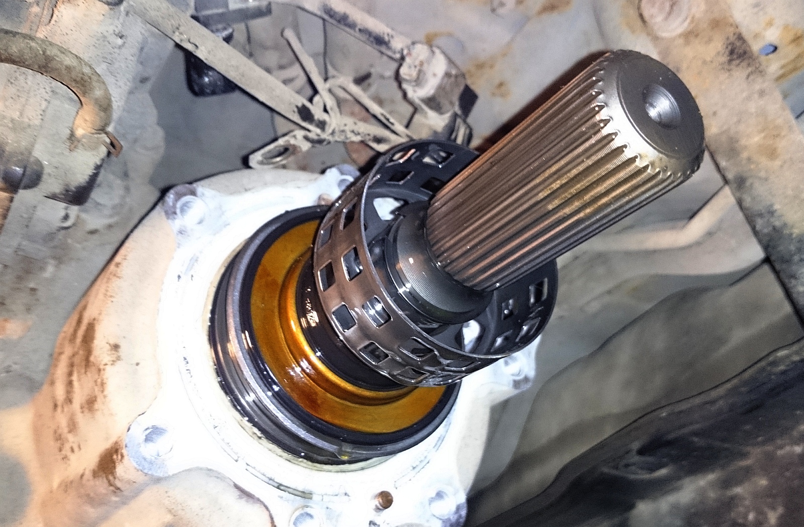

Re: беда со спидометром подскажите!!!
После более продолжительного теста можно сказать что спидометр тут не виноват;( и нужно лезть к раздатке;( 2 навигатора показывают олинаковую скорость. При этом спидометр подверает немного в большую сторону на скоростях до 80 км, датчик при этом принимает среднее значение между навигатором и спидометром, но стоит разогнаться больше 100 и спидометр уже начинает приукрашивать картину делая из паджеро болид, и датчик скорости начинает с ним соглашаться, а вот тахометр и навигатор рисуют более скромную картинку;(
Смутило то что при движении в более менее одном темпе показания датчикаимебт колебания на 3-5 км что не отражается ни где из дублирующих приборов наблюдения. Следовательно остается проверка состояния датчика и маркерного кольца;( кто расскажет про маркер? И кто бы мог поделится датчиком для проверки оного? За вознаграждение соответственно

а шо бы вы хотели про него узнать?SmoAG писал(а):кто расскажет про маркер?
обычное кольцо с окнами. фиксируется от вращения шариком, который надо не "просрать", снимая маркер.
датчик стоит как и любой другой датчик мордой к диску, и единственной проблемой тут может быть или попавшая случайно на датчик стружка, или немыслимая деформация маркера, в следствие которой он датчику стесал морду...
может, конечно, и дело в проводке от датчика, но наверное это маловероятно...
...ну и у бензина и дизеля маркерные кольца разные. собственно это скорее не к двигателю привязано а к коэффициентам заднего дифференциала.

Да вопросов много: почему 2 ряда окон? На дизелях 2 типа редукторов 4.1 и 3.9 значит кольца разные? Или его можно перевернуть?
Да, кольца реально разные, и имеют разные каталожные номера. Перевернуть конструктивно не получится.
Самый распространенный на дизелях вроде это 4.600. 4.100 это на 4х ступенчатых коробках. Могу ошибаться...
Окон 2 ряда, т.к. один - датчик скорости вращения, второй детектор вращения заднего кардана. Кто из них кто - не помню...
Похожий диск, кстати, есть и на переднем кардане (датчик вращения переднего кардана).

Алексей, подскажи, а номер на маркере есть? его можно увидеть через отверстие датчика? если использовать инспеционную камеру?hc2hunter писал(а):а шо бы вы хотели про него узнать?SmoAG писал(а):кто расскажет про маркер?
