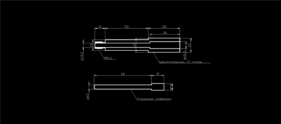

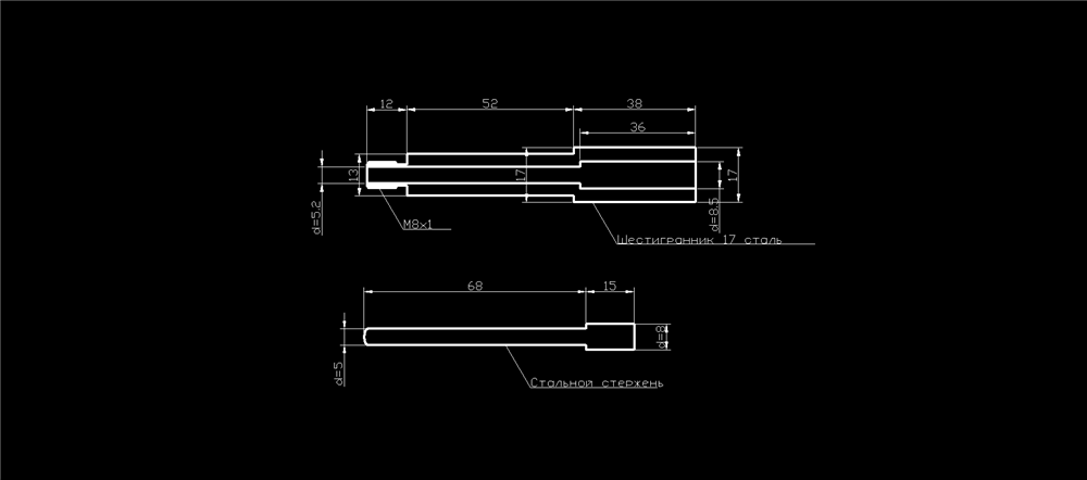

Я откопал один чертеж, не знаю по резьбе, но человек пишет что размеры снимал с оригинала, подкорректируйте если где ни так.алексей - Маленький Мук писал(а):Седня если не забуду то замеры сделаю, это трубка с одного конца резьба 10х1( та что вкручивается в опу ТНВД) с другого прорезь( что б хомутиком ужать) длинна самой трубки пр 10см . ну и сама ось я ея делал из оси от спиненговой катушкиЛеонардо_Кировск писал(а):Я про него читал, уже приобрел микрометр с часовым индикатором и удлинитель для него, осталось изготовить ввертыш в ТНВД , но никак не могу найти чертеж , а может уже готовый можно приобрести, подскажите пожалуйста.алексей - Маленький Мук писал(а):можно часовым индикатором выставить угол( вкручивается в торец ТНВД)

в общем похоже

Твой чертеж верен, но на штоке микрометра головка полкателя откручивается и надо нарезать на штыреМ3

Огромное спасибо !!!!!алексей - Маленький Мук писал(а):Твой чертеж верен, но на штоке микрометра головка полкателя откручивается и надо нарезать на штыреМ3

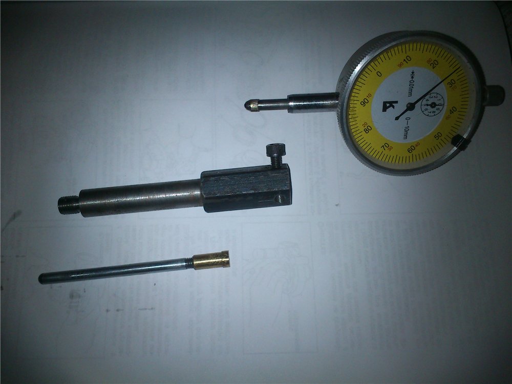

Чертеж правильный-? По https://www.drive2.ru/r/mitsubishi/553887/logbook/ автор приводит этот же чертеж , но возникает вопрос - согласно чертежа выход штока приблуды 2мм, а на фото и в описании с drive2.ru -" пимпочка на конце должна торчать 10мм от резьбы" . Так 2мм или 10 мм -? Или это не принципиально-?
P.s. Отвечу сам по мануалу 10мм
Я откопал один чертеж, не знаю по резьбе, но человек пишет что размеры снимал с оригинала, подкорректируйте если где ни так.[/quote]

На 56м 10мм на 40м 12мм. можно промерить штангель циркулем, выкрутить пробку выставить колено на 5 минут до ВМТ и промерить глубомером. получишь размер
