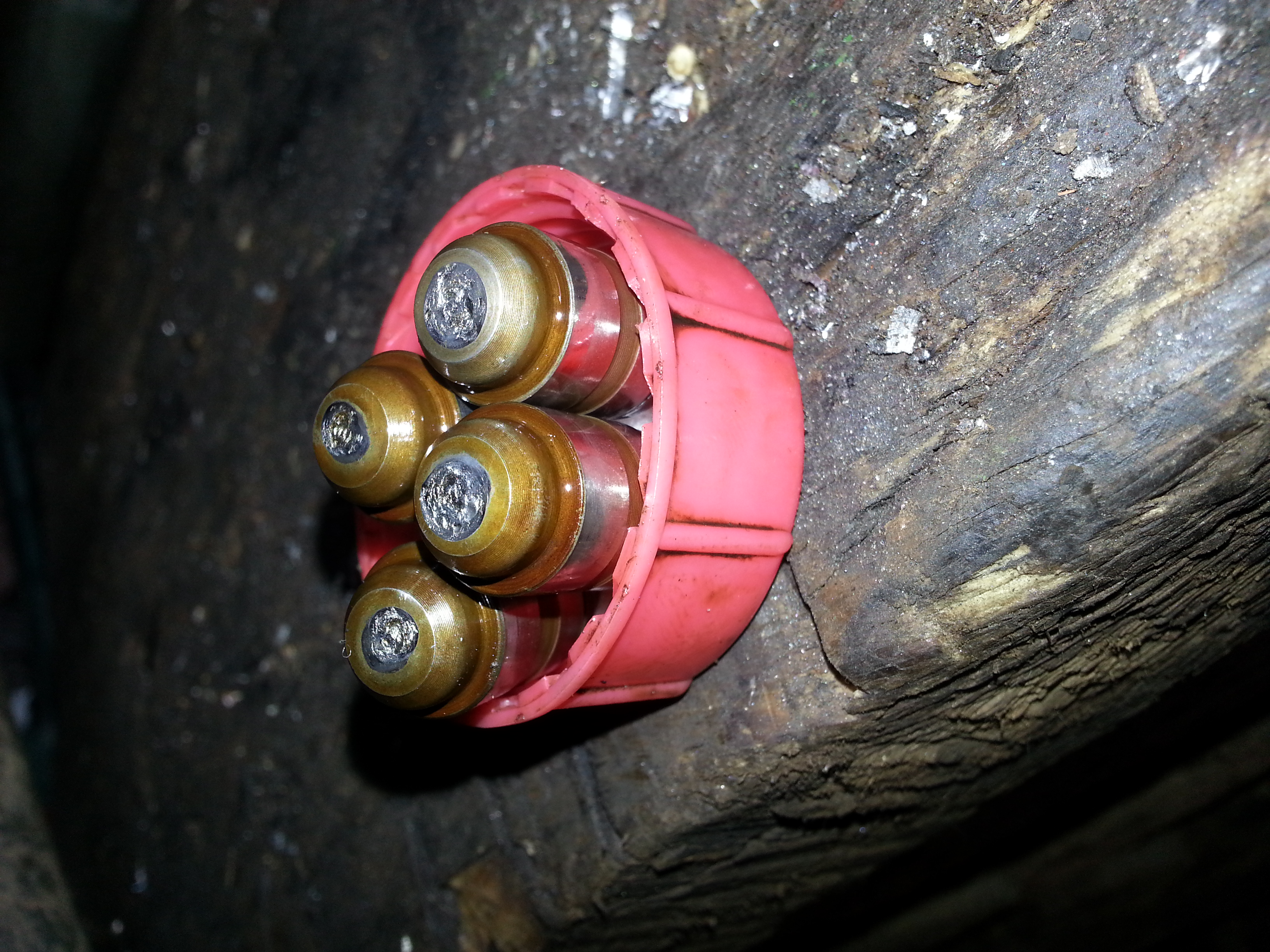

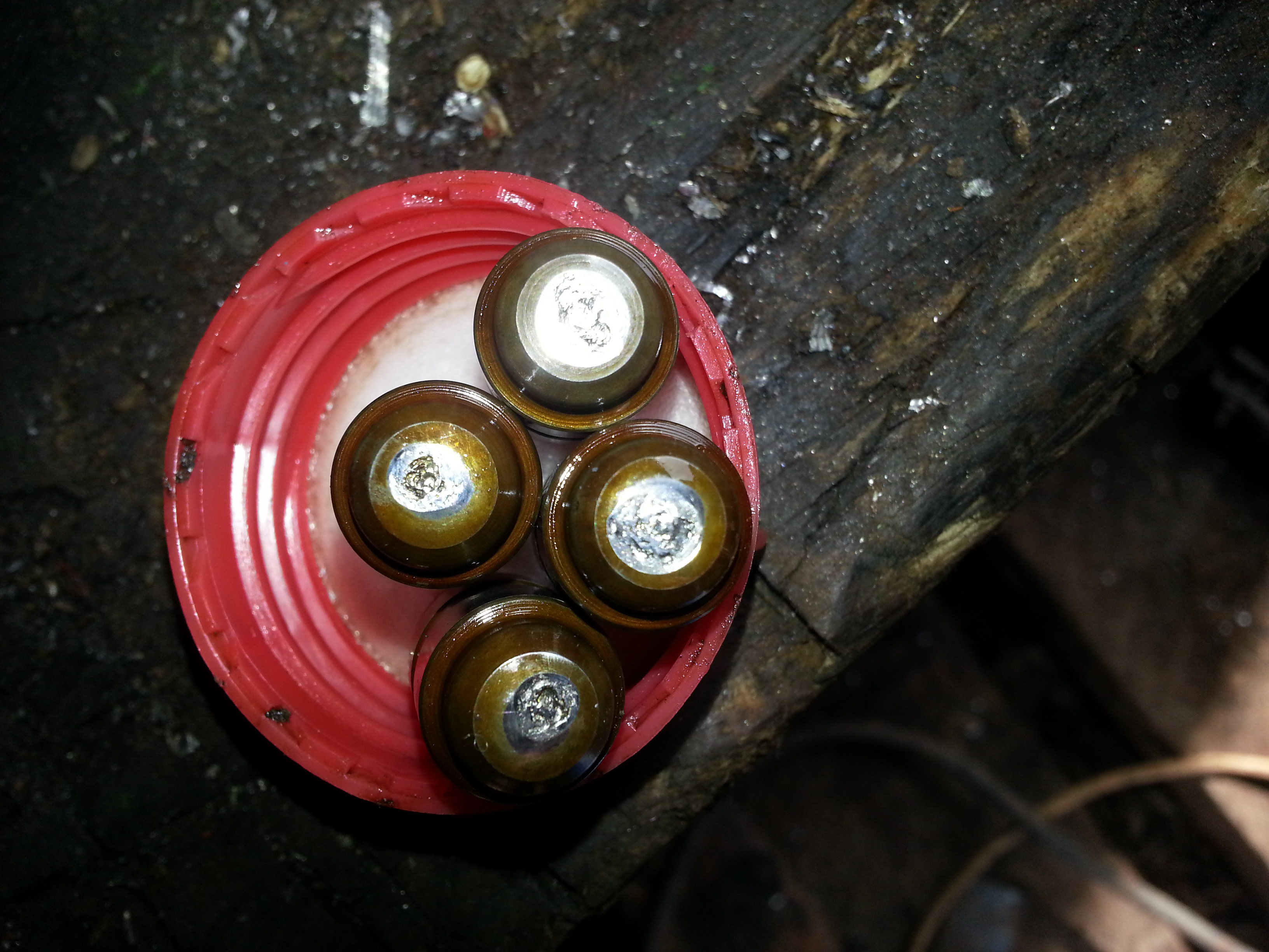

Добрый день, товарищи!
Опять ищу решение проблемы стука гидрокомпенсаторов.
Примерно через месяц после первого сообщения, гидрокмпенсаторы я поменял.
Хотя нерабочие сразу были найдены, это оказались 2 гидрика которые стояли на калапанах первого циллиндра (слева), поменял я все 24, чтоб наверняка.
И месяца 4 ездил забыв о проблеме.
Гидрокмпенсаторы взял оригинальные MD377560.
Но недавно стал замечать что опять появился этот стук.
Появляется после движения на высоких оборотах (например после обгона) и пропадает через некоторое время (10-20 минут) при движении на 2000 - 2500 оборотов.
Масло сейчас SHELL HELIX ULTRA 5W-40.
Прошу поделиться идеями. В чем причина???
Мне уже снится этот стук!
:*HELP*:

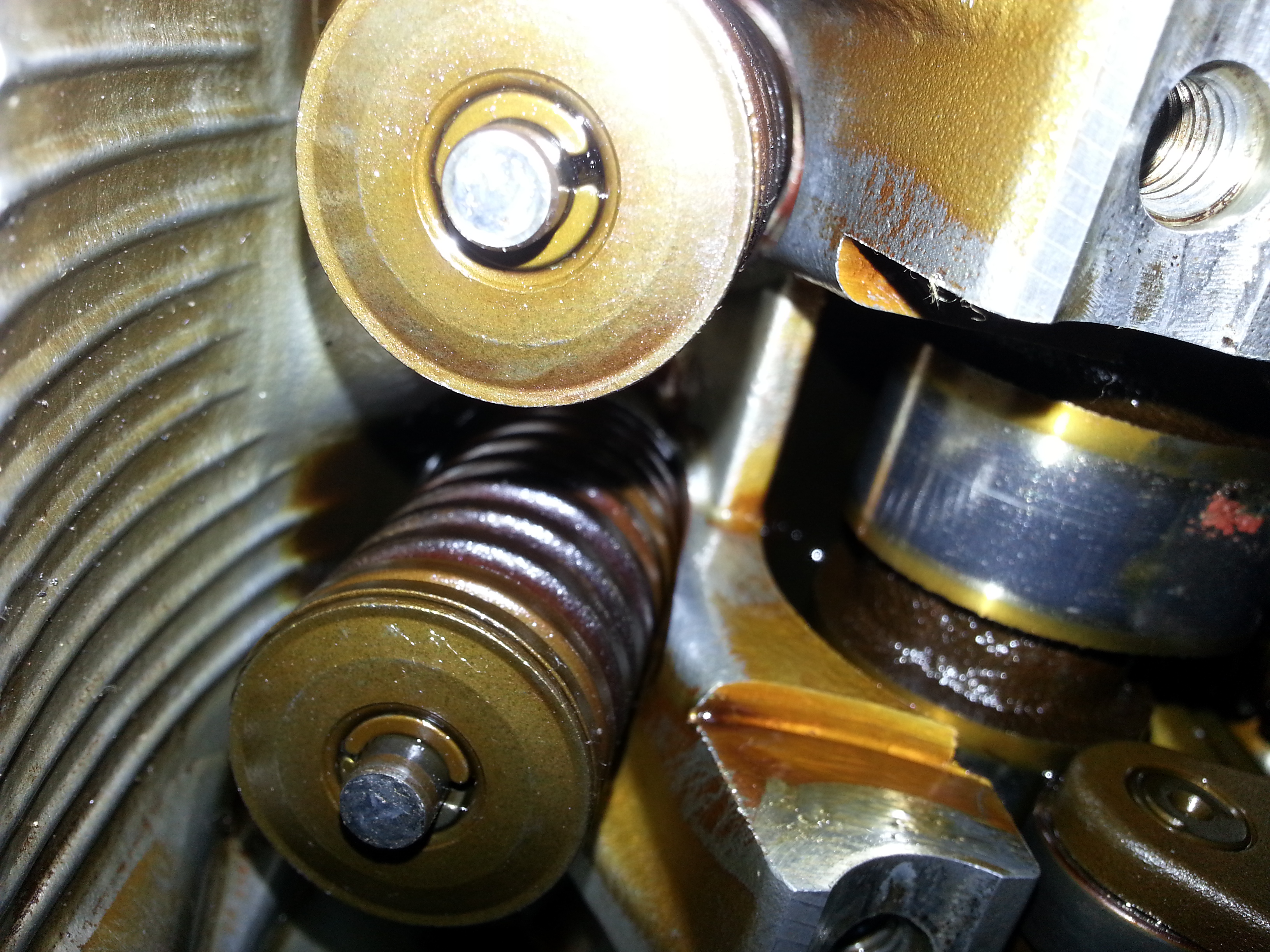

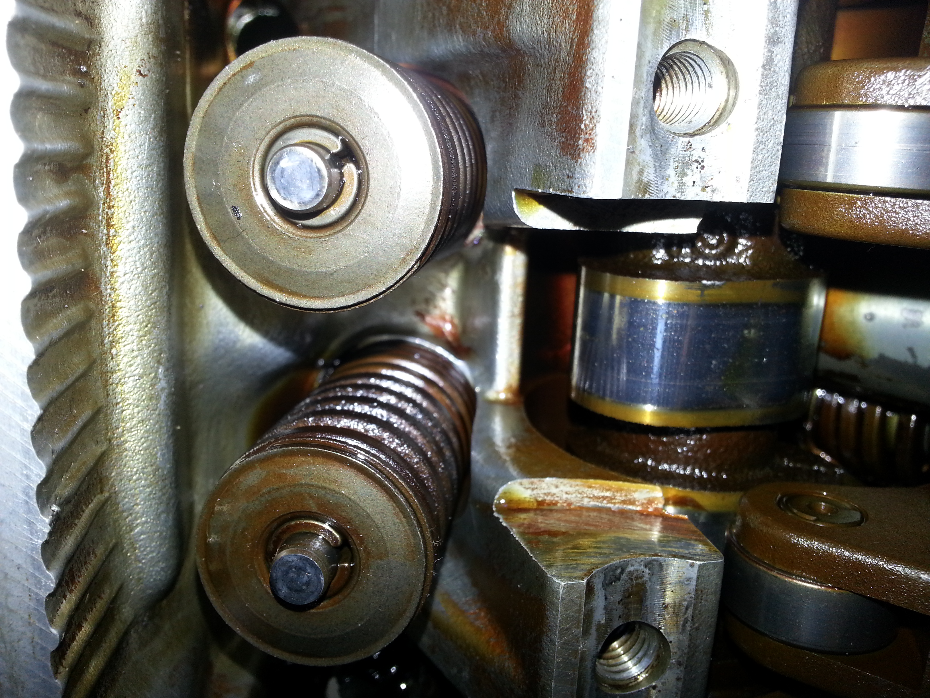

dvm99 писал(а):Хе...
Я только сегодня видео посмотрел и интересную вещь заметил.
Вот два кадра с этого видео:
В коромысле сверху над гидриком есть мааааленькая дырочка. Через неё выходит воздух при прокачке и избыток масла.
Дык вот на первом снимке масло вытекает, значит гидрик работает как насос, этот гидрик и гремит. Он прокачаться не может.
А вот второй гидрик похоже что прокачен, подтёка масла через дырку нет.
Может конечно я ошибаюсь. И всё выглядит наоборот, = на втором снимке дырочка забилась и воздуху выходить некуда...
Simply Man, давай кумекать! :)
Оказалось что именно эти гидрики и стучали. Вы были правы.

Добрый день всем. Меняю ГРМ и все что рядом. Снял гидрики и 4шт вып. Побиты. Их поменяю а с клапанами что делать подскажите гуру форума.

мах578 писал(а):а с клапанами что делать
Лучше б поменять... хотя б с разборки...
Можно конечно поробовать отторцевать, но я бы поменял...
