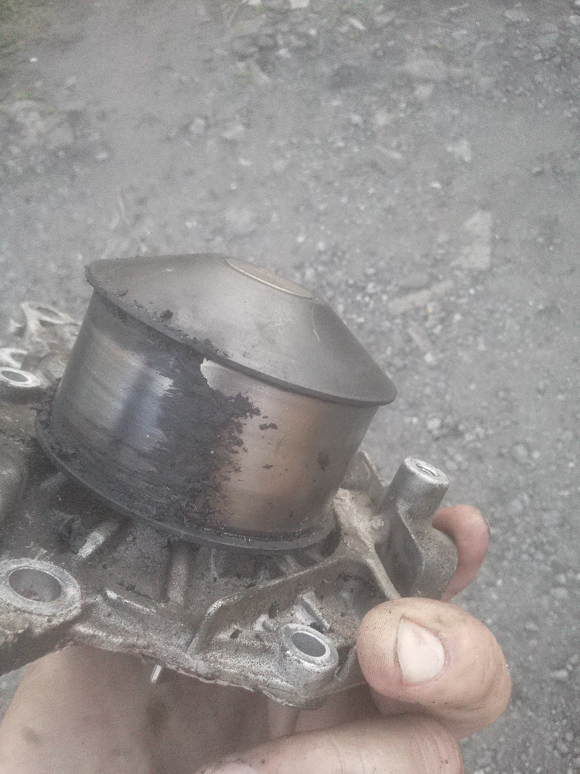

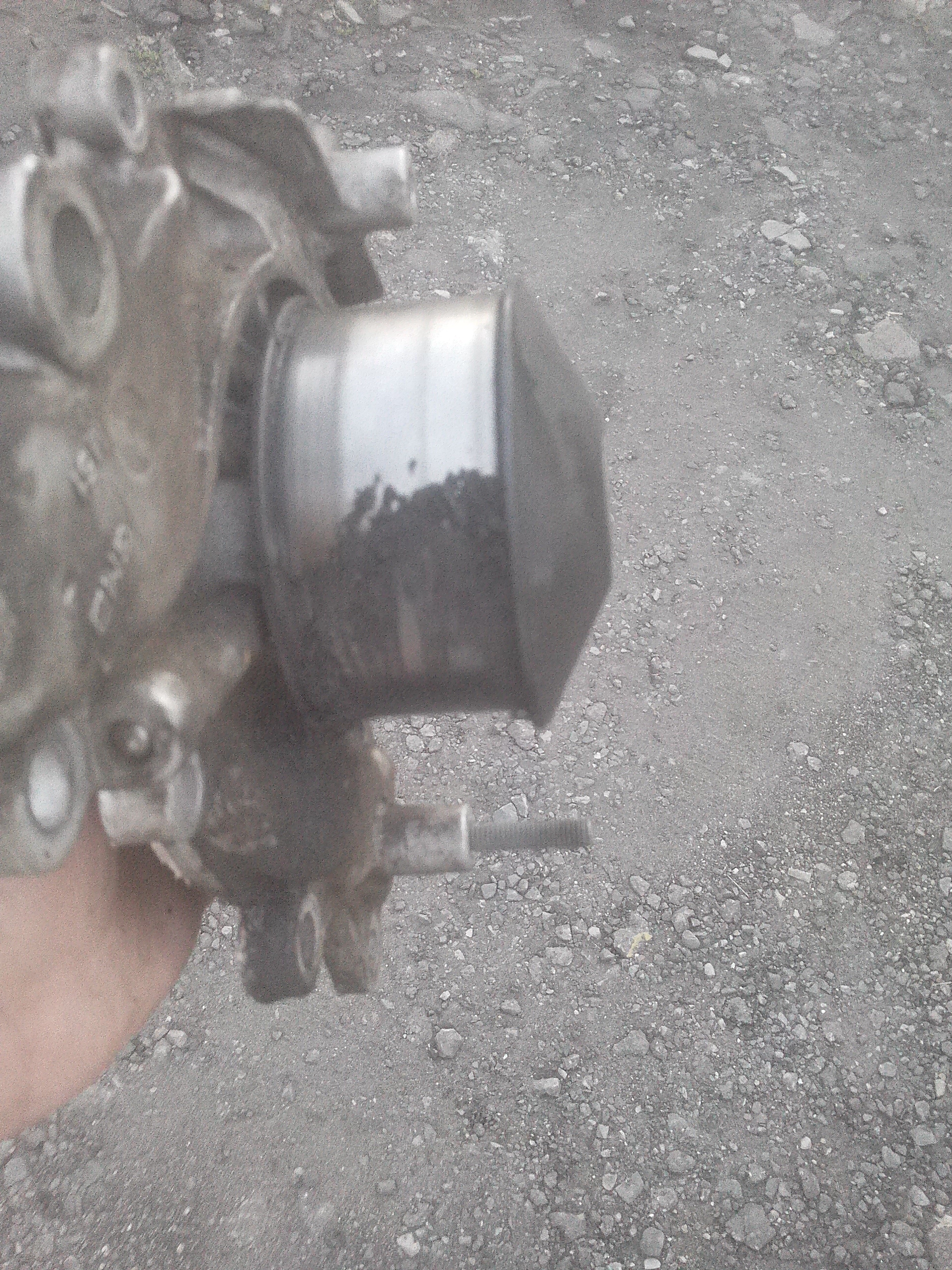

Вчера снял заклинившую помпу. Судя по следам ремня - причина все таки в ней. Она явно встала и ремень нагревался от трения о нее.

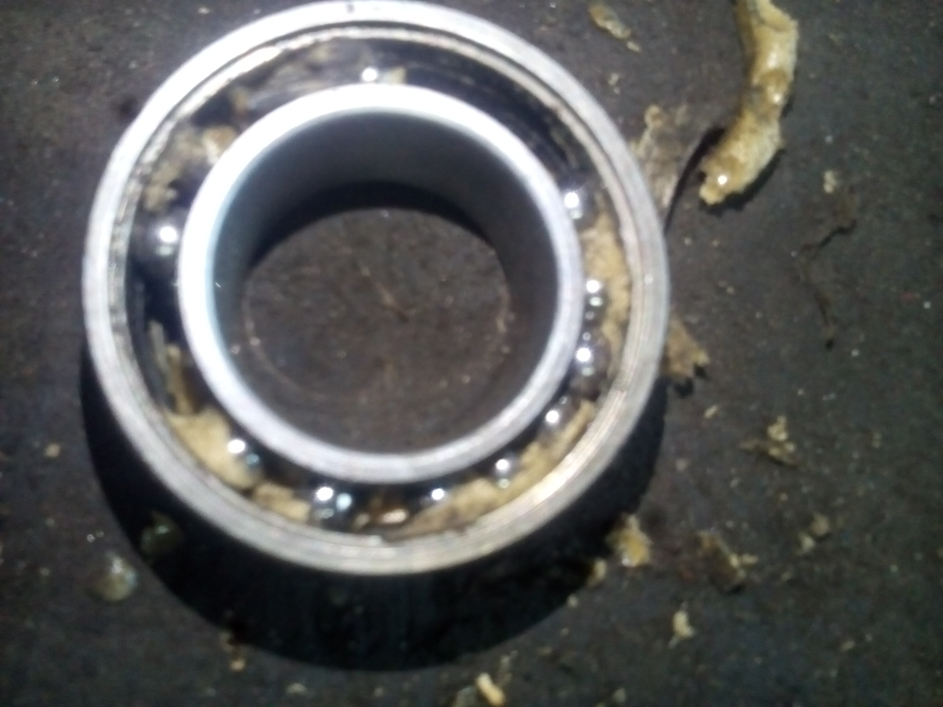

алексей - Маленький Мук писал(а):Серега, ты наверно тоже читал это: http://pajero4x4.ru/bbs/phpBB2/download ... &mode=view та подшипник пробежал 1тыр ::-D: новый ;)
Видел. Я так понимаю пришло время, когда нужно вскрывать каждый новый подшипник перед установкой и набивать смазкой. Куда мир катится ...

Captain Sergio писал(а):Вчера снял заклинившую помпу. Судя по следам ремня - причина все таки в ней. Она явно встала и ремень нагревался от трения о нее.
Расковыряй ее - интересно причину клина узнать.

Мдя по дЖмби уже не первая такая история с помпами на форуме :*SCRATCH*: над на температуры поглядывать, думаю должна была у тебя температура поползти после того как встала помпа, просто не обратил внимания на приборку.

SNOOPER писал(а): Да и набивать не всегда нужно.
http://www.s-ng.ru/pdf/main_571.pdf
интересная инфа....
я последние пару лет все устанавливаемые лично (и новые тоже) подшипники вскрываю и смазку меняю (заводскую вымываю бензином, и закладываю новую) щас пользую мазюку Ликви Моли (белая). Забиваю полость подшипника процентов на 80.
