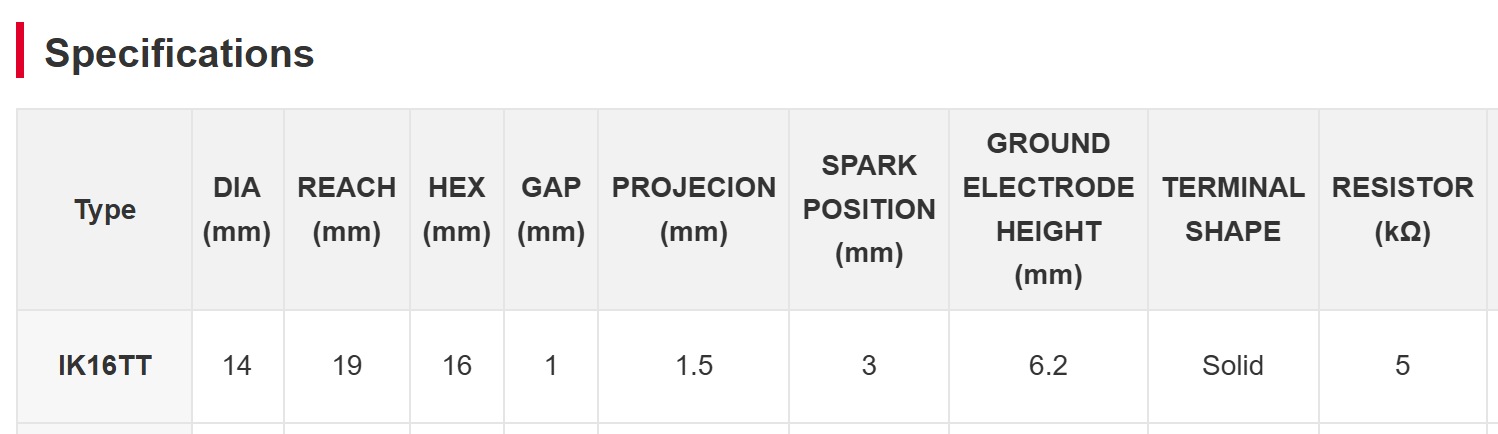

по свечам нашел такую табличку от производителя
Нашел также старую запасную свечу Denso SK16PR-A11, померил - сопротивление идеальное 5,2 кОм.
Свечи IK16TT заказал на Оzoне... Насобирал 6 штук по разным продавцам с пометкой "оригинал" и опираясь на отзывы. На общую сумму 10500р.

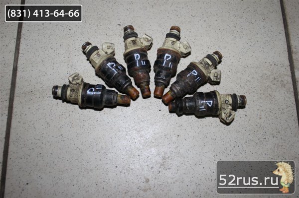

Такого исполнения? Если да, то это то, о чём я писал. в них стоят фильтры. А чтобы увидеть торчащую иглу, нужно снять пластиковый "гандончик".

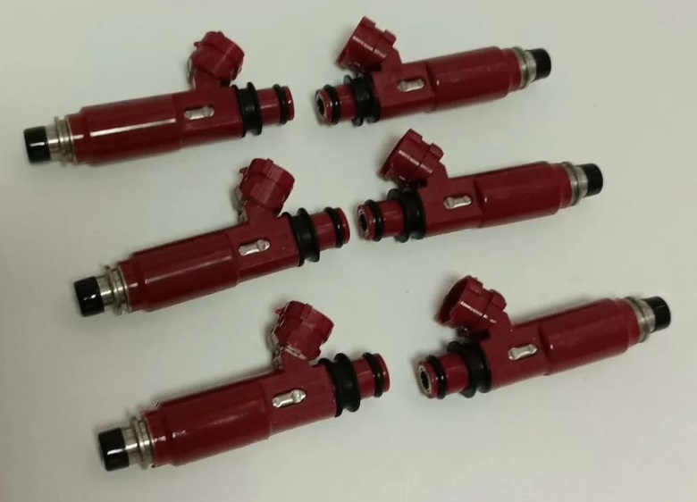

Если бы я не знал, что ты мне показываешь форсы от Pajero-II, я бы предположил, что это форсунки от GDI. Они там тоже похожие, толстенькие.
Мои выглядят чуть иначе:

Да, это простые, "типовые". Я с похожими тоже работал на стенде.
