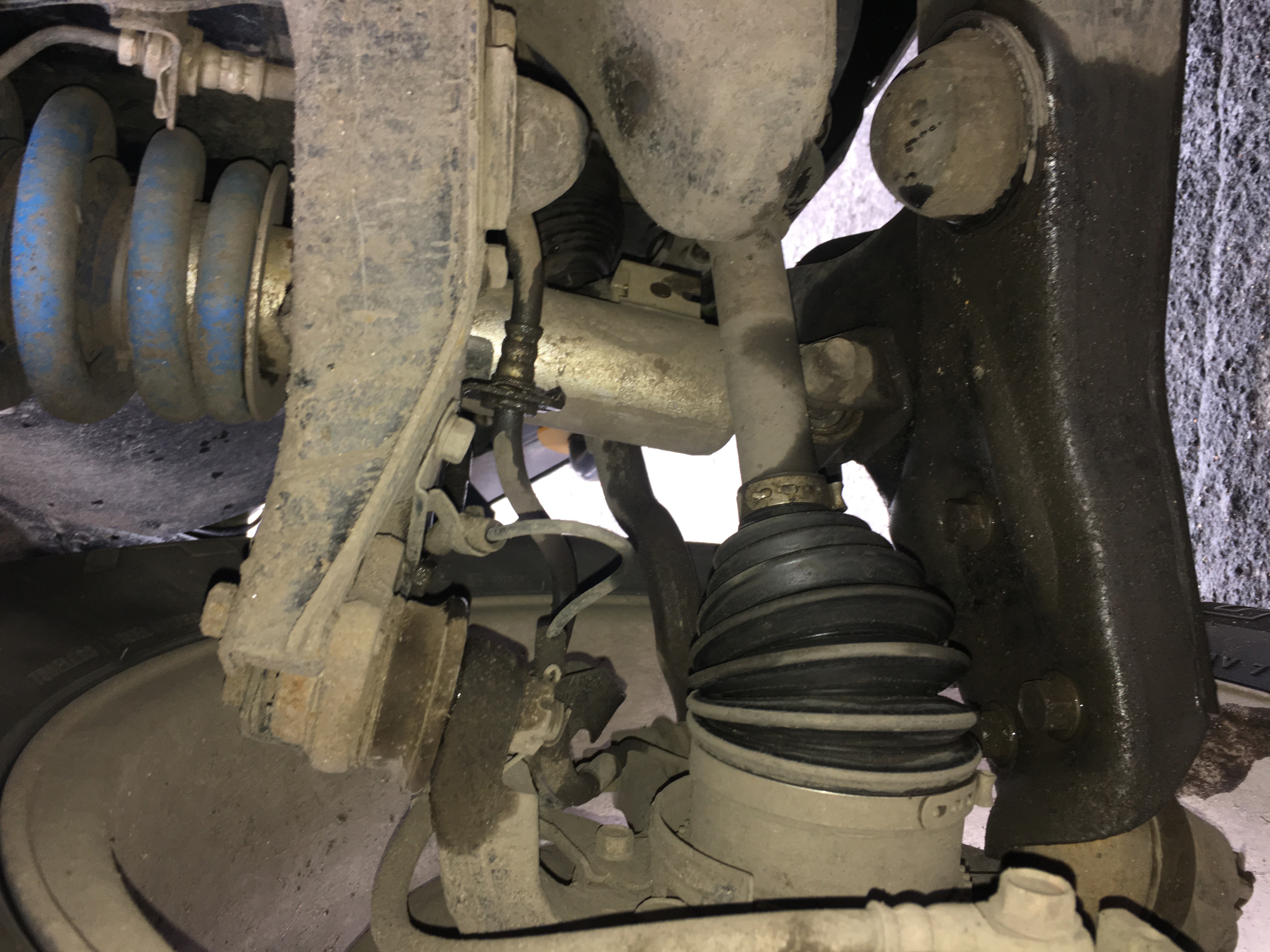

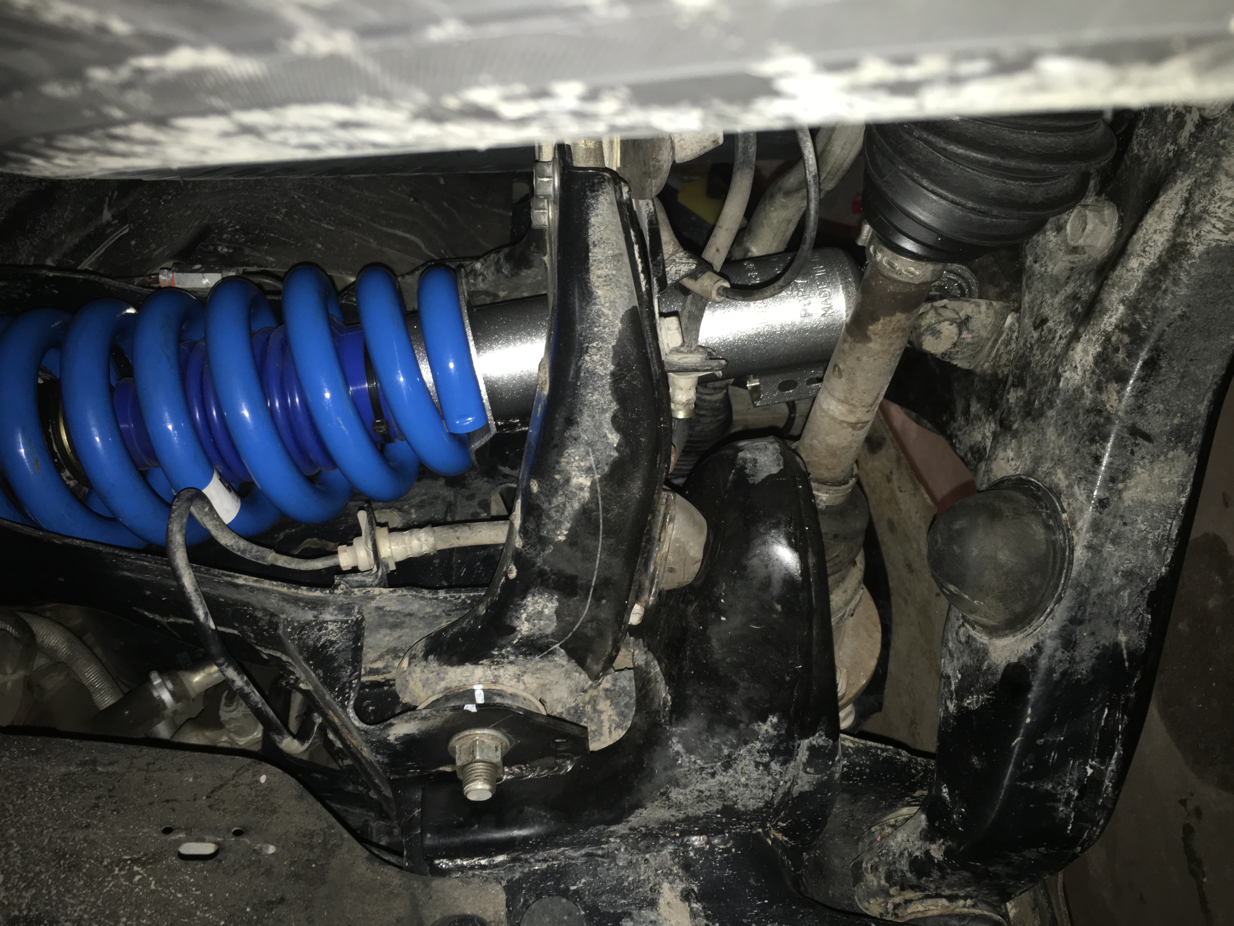

Ну и для информации фотка связки Lovells CFR-95HD + Profender ABP7-4686P50 на НМПС с 4D56:
http://www.pajero4x4.ru/bbs/phpBB2/down ... &mode=view
Обратите внимание на верхний отбойник.

Толком не разберу по фото, рычаг уперся в верхний отбойник?Orione писал(а): Ну и для информации фотка связки Lovells CFR-95HD + Profender ABP7-4686P50 на НМПС с 4D56:
NMPS лифт 4+4 33МТ ComeUp
- lesnik5000
- Сообщения: 6586
- Двигатель:: 4D56U
- Откуда: Архангельск
- Благодарил (а): 485 раз
- Поблагодарили: 421 раз
Re: Ironman C или OME 3027 на NMPS?
Да, уперся. Такого не должно быть. Жесткость пружин и аммо может быть очень разной, но ход должен быть. Сам так поездил, некомфортно, а на уклонах так ваще стремно.

Я бы сказал, даже опасно. Ибо черновато потерей управления на гребенке в виду распрыгивания передней подвески и обрывом верхних шаровых, так как на них приходится черезмерная нагрузка.lesnik5000 писал(а):Да, уперся. Такого не должно быть. Жесткость пружин и аммо может быть очень разной, но ход должен быть. Сам так поездил, некомфортно, а на уклонах так ваще стремно.
Для сравнения фото 95 не HD + простакам под шаровые 20 мм. Как видно, без приставок ход подвески на разжатие так-же был бы очень мал...

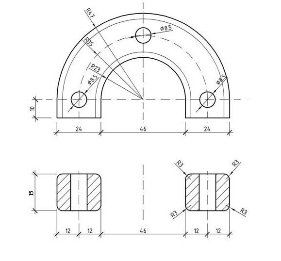

Ставь проставки под верхние шаровые 15-20 мм, лишним не будет, инфа 100%lesnik5000 писал(а):У меня пружина ловеллс от п3 не хд, только отлип на сантиметр от отбойника. Приготовил профендеры от нмпс/л200 со съемной чашкой от п3. Дождусь тихую ночь, переставлю.
2. монотуб и выносной бачек это разные виды аммо.
3. Спасибо за чертеж. А я думал с проставкой оторвет. Посмотрю, если буде запас хода аммо, поставлю проставку.
2. Есть монотубы и без бачка, и с бачком.http://www.profender4x4.com/products/mo ... re46mm.php
3. Не за что, я по нему делал, только высоту 20 мм. Во всяком случае с моими амортами хода хватает, но они и подлиннее штатных будут. К сожалению не помню сколько штатные, мои 437 мм в разжатом состоянии.
