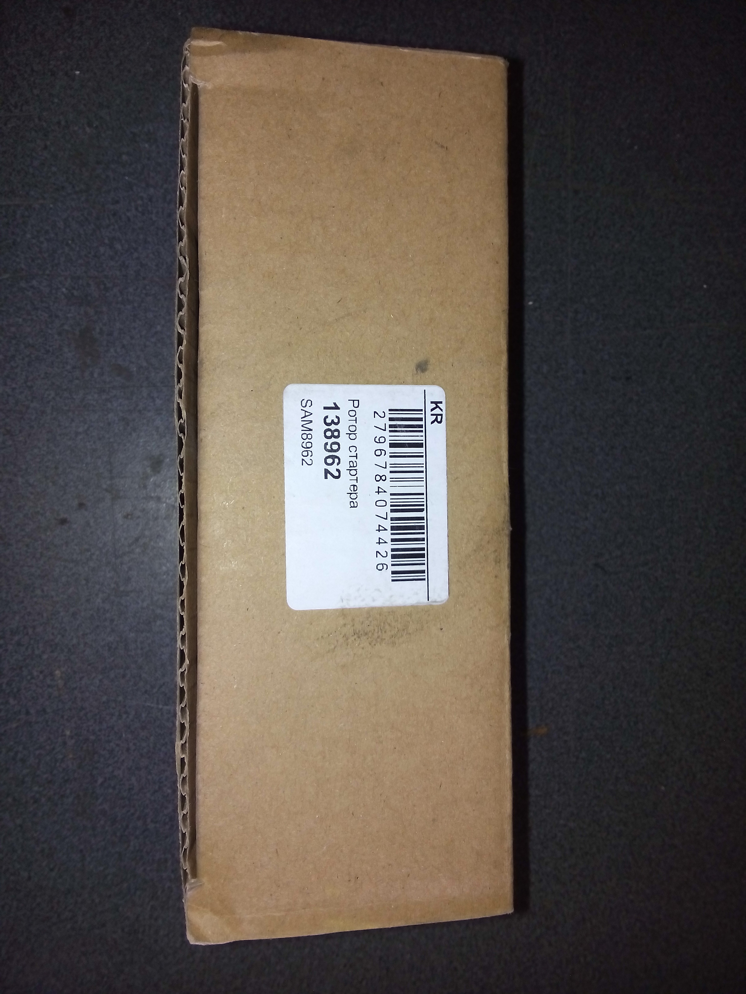

Сообщение Серега66 »
Alexey_B писал(а):Всем привет! Тема снова актуальна стартер опять сдох щетки в хлам.
Меняйте якорь.ламели сдохли из за этого горят щётки
