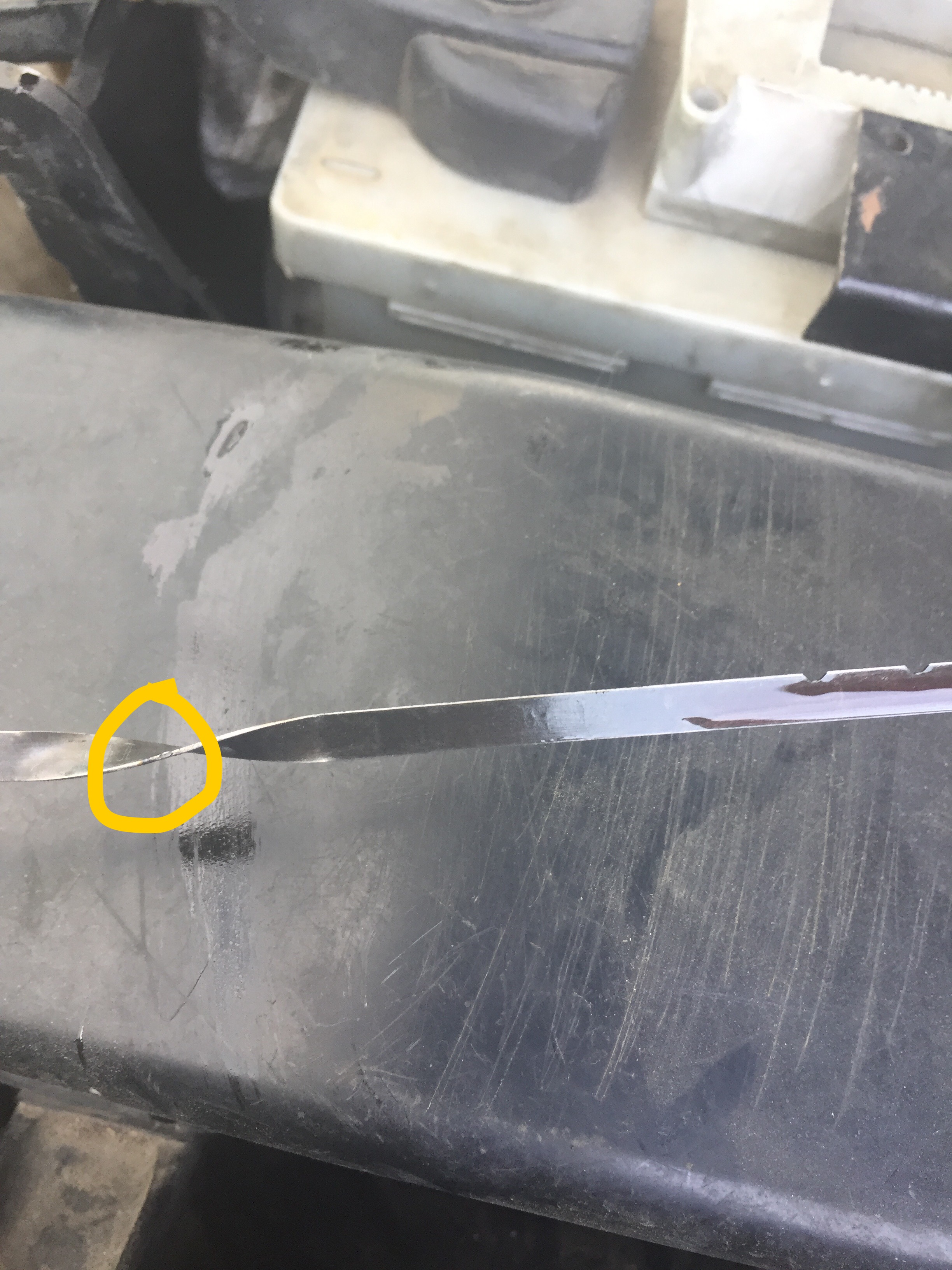

Сейчас специально сходил посмотрел, масло даже на паркинге после старта падает в уровне. На фото желтым отметил место, стоит черная точка на щупе, это уровень был на заглушенном авто, уровень на заведенном видно. Не думаю что в дизеле будет большое отличие от бензина.

ух ты,а у меня щуп акпп плоский,а на двигателе такой))автомат вроде родной, по крайней мере в последние полгода на драйв2 у этой машины бы бортовик,и судя по обЪявлениям на дроме ее никто за 2 года не менял,иначе бы 100% указали при продаже,на самом деле тоже склоняюсь к варианту что что не так в той области,грешу на насос,у друга на форике была проблема один в один,накрылся насос

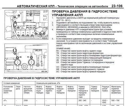

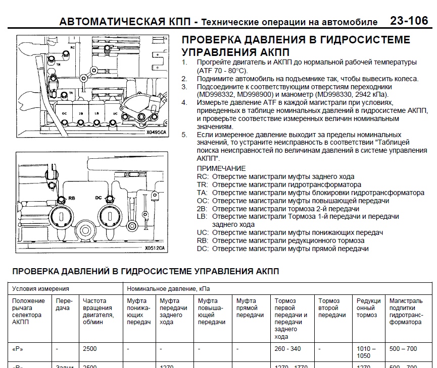

по давлению - на бортах АКПП много технологических болтов именно для подключения и проверки давления во всех магистралях.
