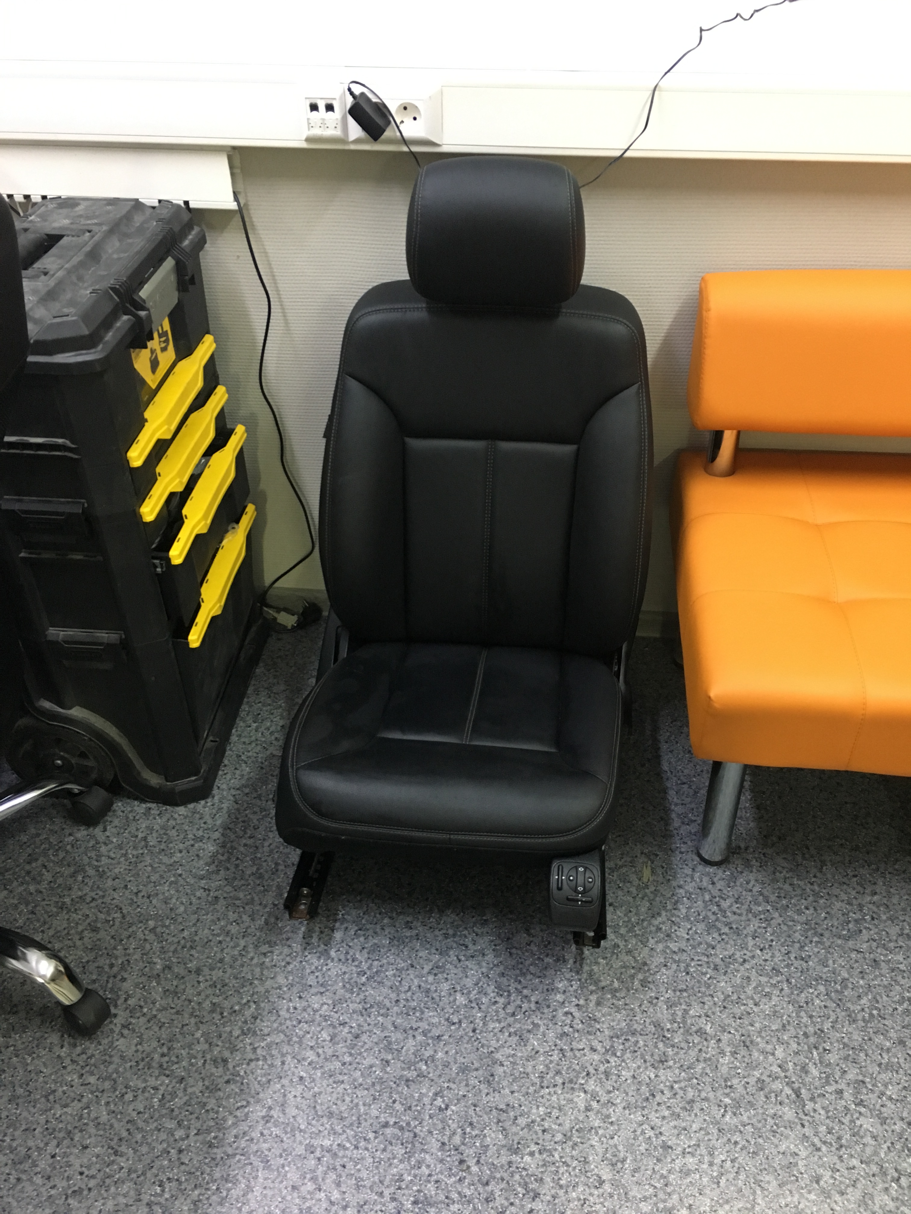

Блок жду, что бы потестить.
Не рекаро, но жопе удобно!

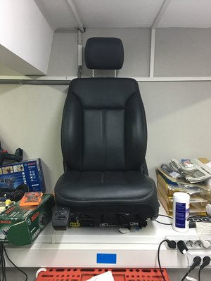

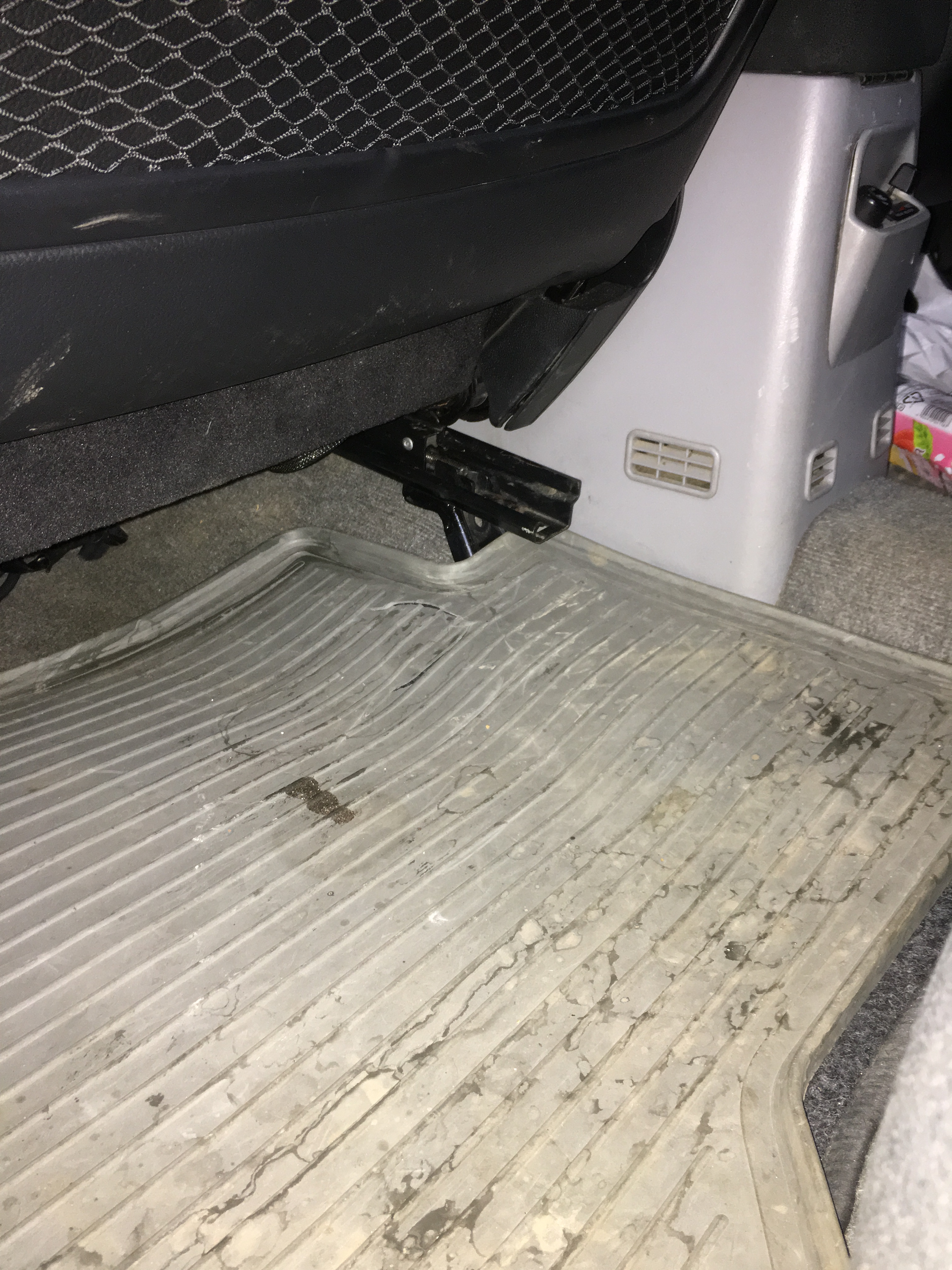

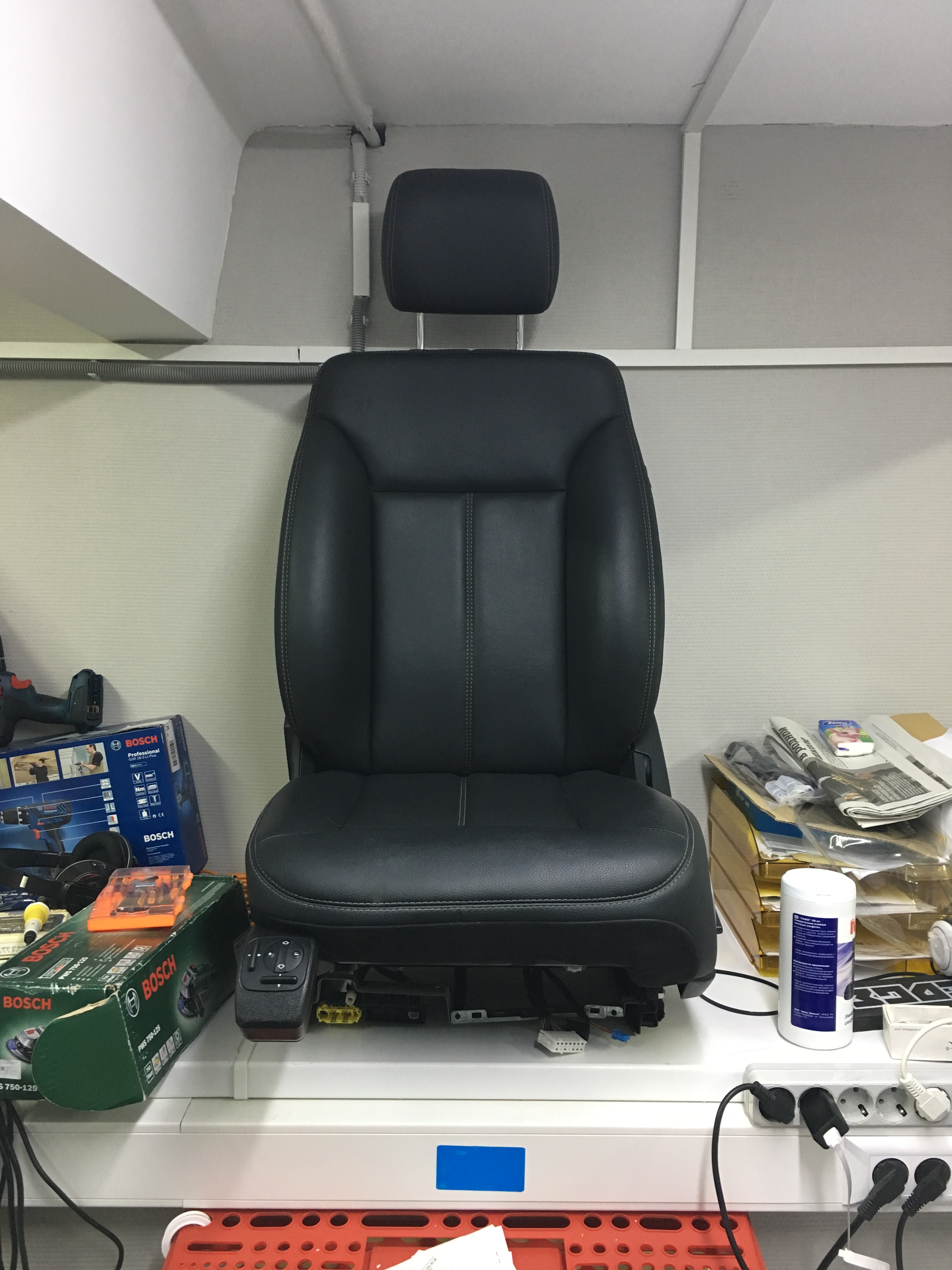

Короче все пашет со штатного блока (даже память работает) :*DRINK*: На блок подаем 12v и вуаля!

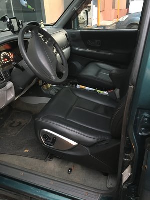

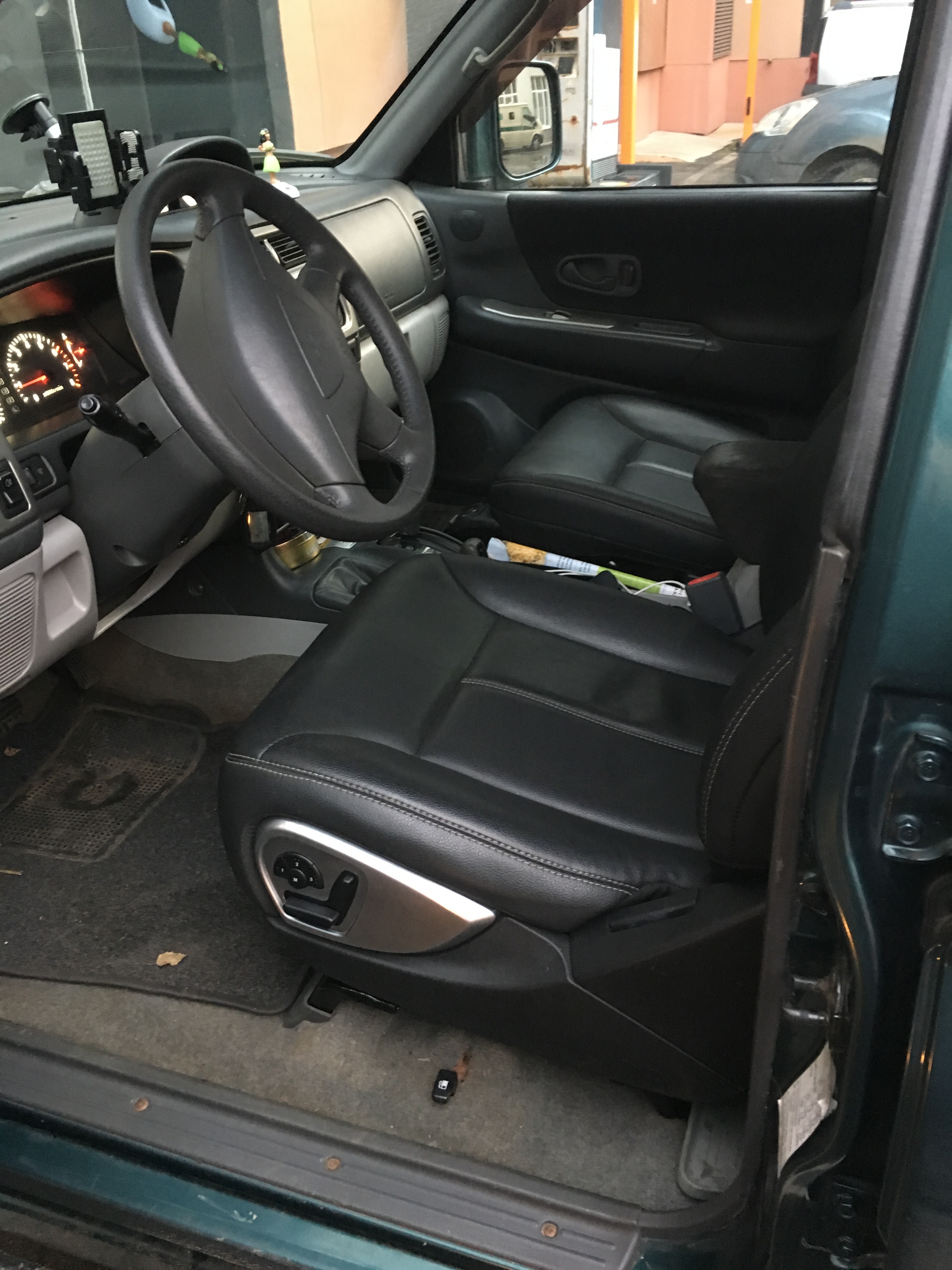

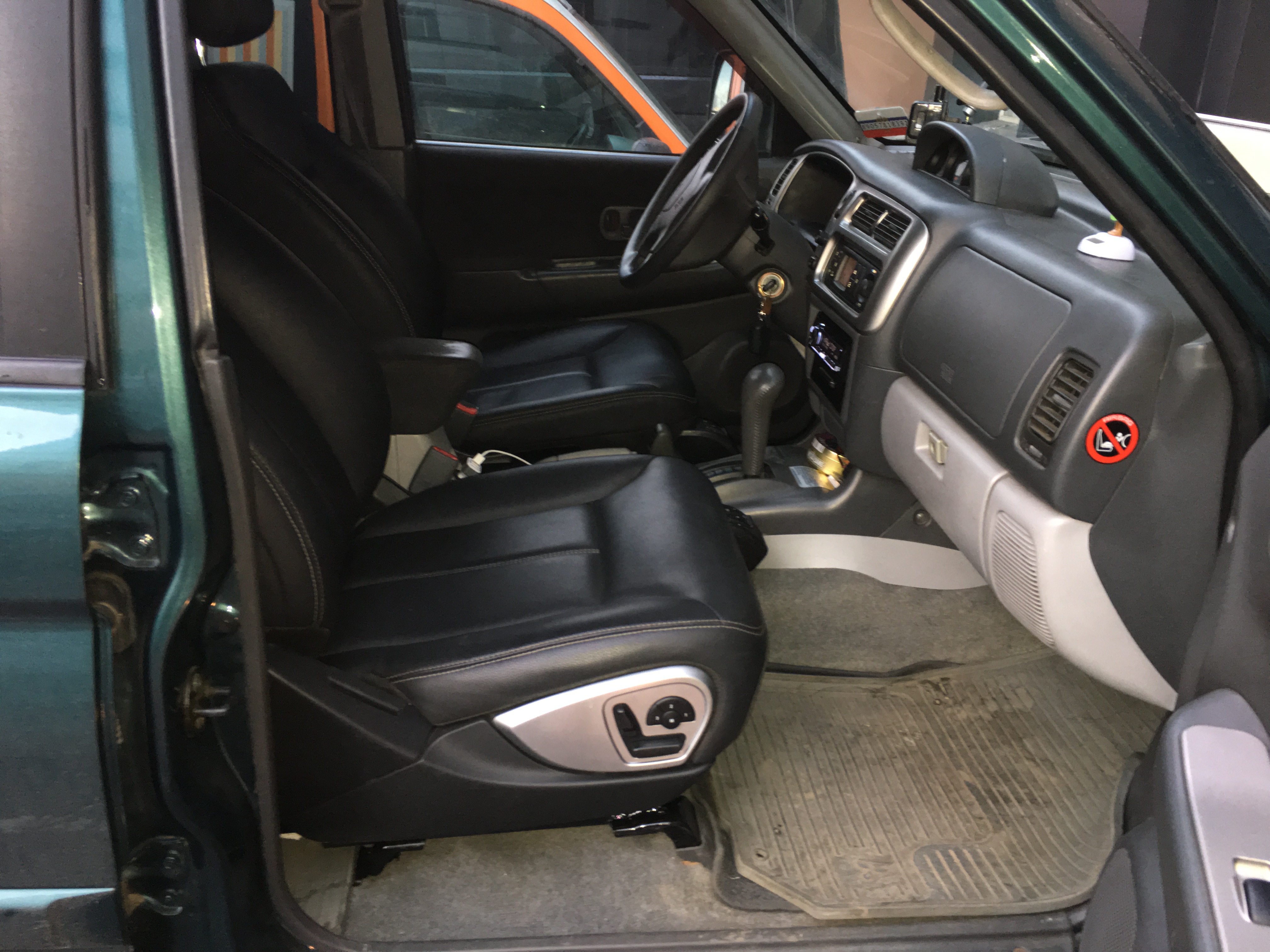

Итак!
Сидухи на месте!
Отзыв (лично мне удобно)

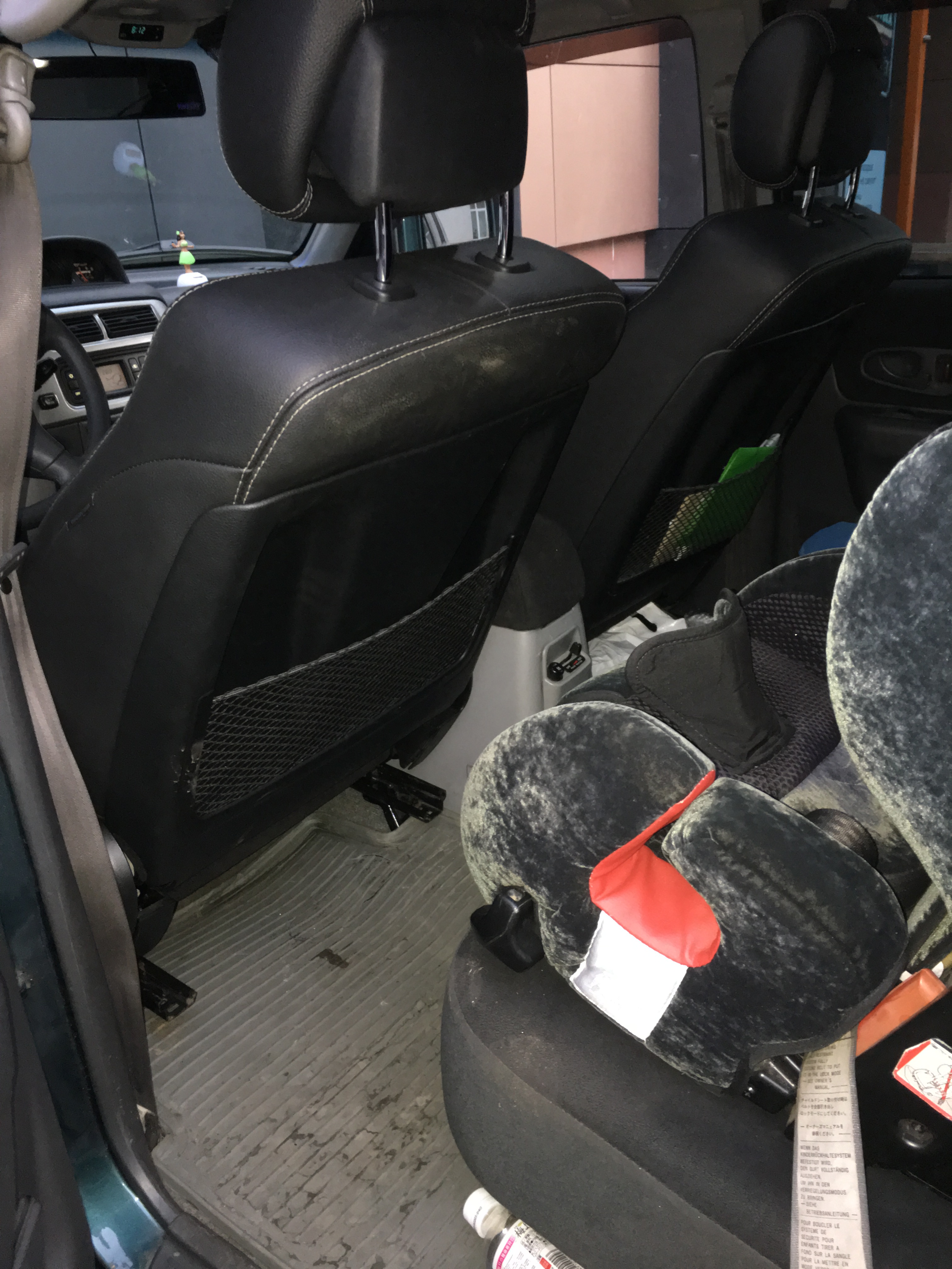

Есть момент, у меня рост 175 до потолка 5-7 см.
Посадка как в П2 (табуретка)
Реализация ниже, вполне возможно (режем пол).
Жене не понравилось вообще (давит потолок) она ниже меня!
Еще минус сзади меньше места (если мне комфортно), ребенку(4года) в кресле ноги девать некуда.
Так что все спорно.
Наверное буду искать другой вариант.
PS. Ставил у Тараса, все сделали огонь!
Не напрягайся в жизни слишком сильно, живым тебе из нее все равно не выбраться!!!

DEXIST писал(а): Жене не понравилось вообще (давит потолок) она ниже меня!
Так что все спорно.
Вот это всегда и удручает... ::-(: Жаль, что так. Трудов много, самому нравится, но = придётся переделывать... :*DONT_KNOW*: Наверное, рекары с тонкими спинками и близкие по размерам - всё таки более правильный вариант (имхо). :*SCRATCH*:
А так то красиво и грамотно встали. :*THUMBS UP*: Мне тоже нравится. :)

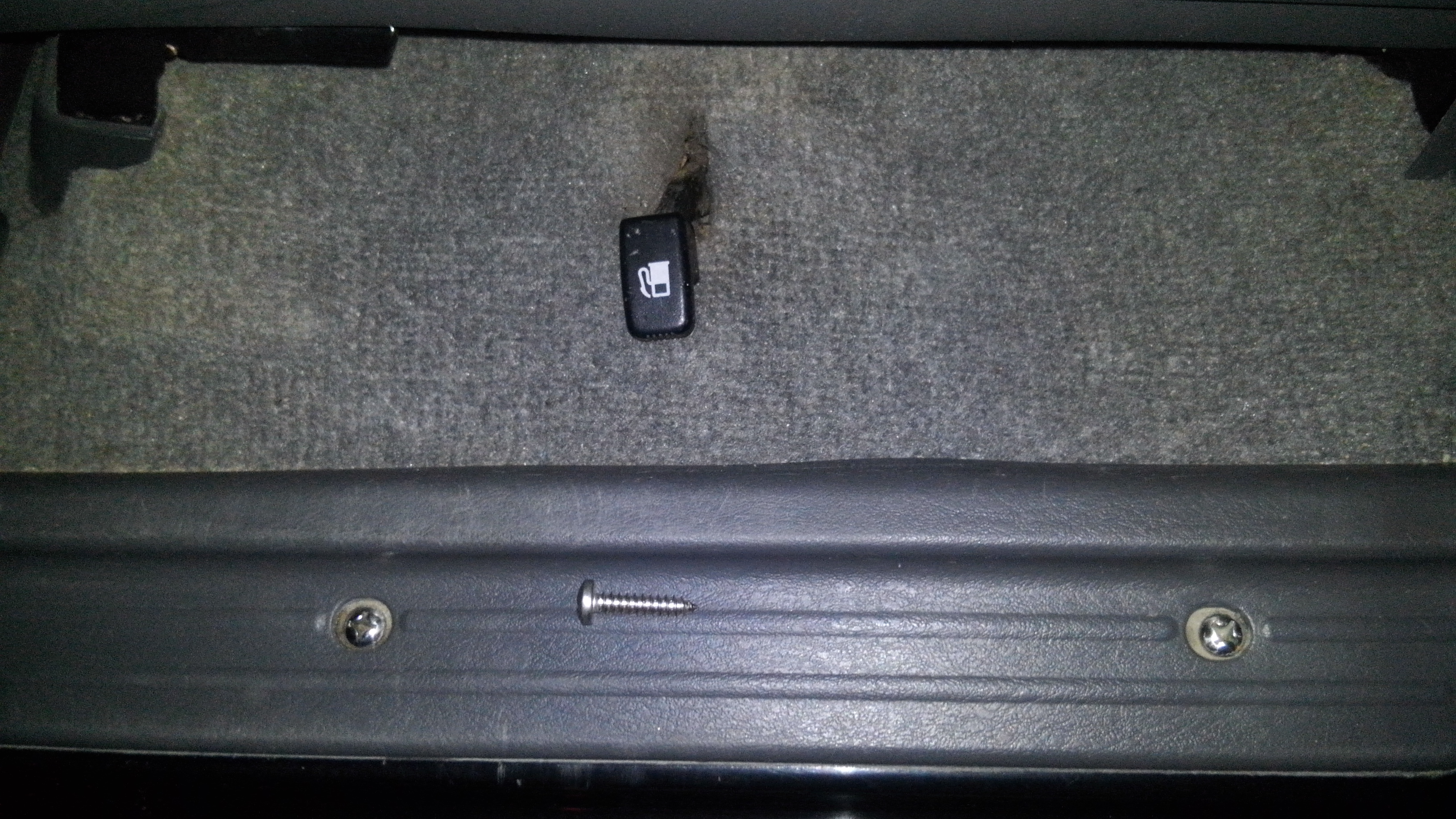

Ай, шайтан.... отрываешь дверца, ржавый болтик весь, некрасиво однако..
идешь магазин, покупаешь нержавеющий саморез 6х20, забываешь долго, долго навсегда забываешь :)

vadym писал(а):Изображение
Ага, мне после покатух знаешь сколько таких болтиков надо!! ::-D:
Потихоньку привожу в порядок!

DEXIST писал(а): Ага, мне после покатух знаешь сколько таких болтиков надо!! ::-D:
Ой, да ладно, хоть и покатухи машина выглядит отлично!
Салон приличный, сидухи супер!!! мне бы в самый раз - рост 167, жена еще ниже, да и у нее свое авто и вообще женщина в машине, как на корабле..... ::-D:
А саморезы таки стоит поменять на нержавейку они вечные.

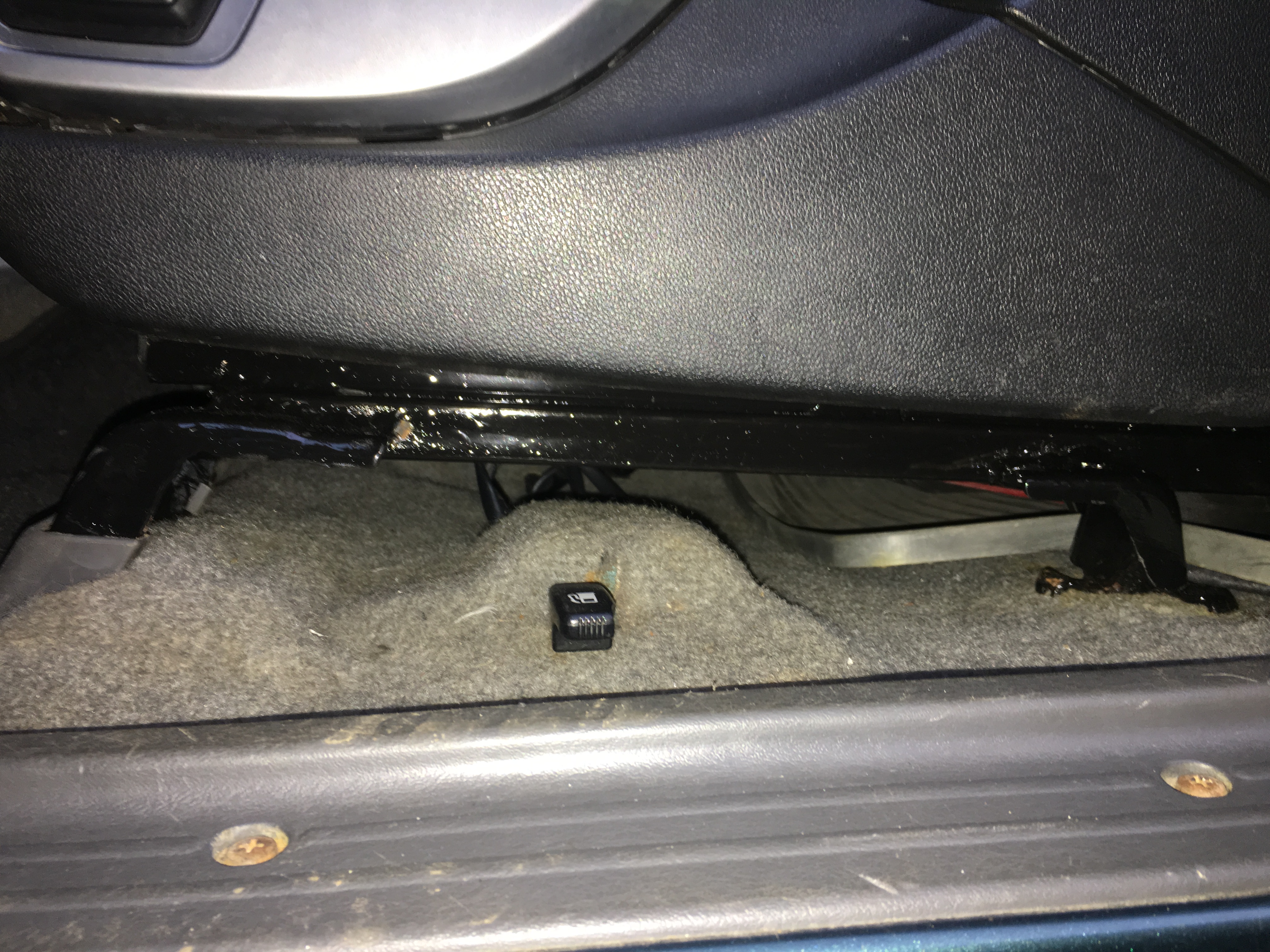

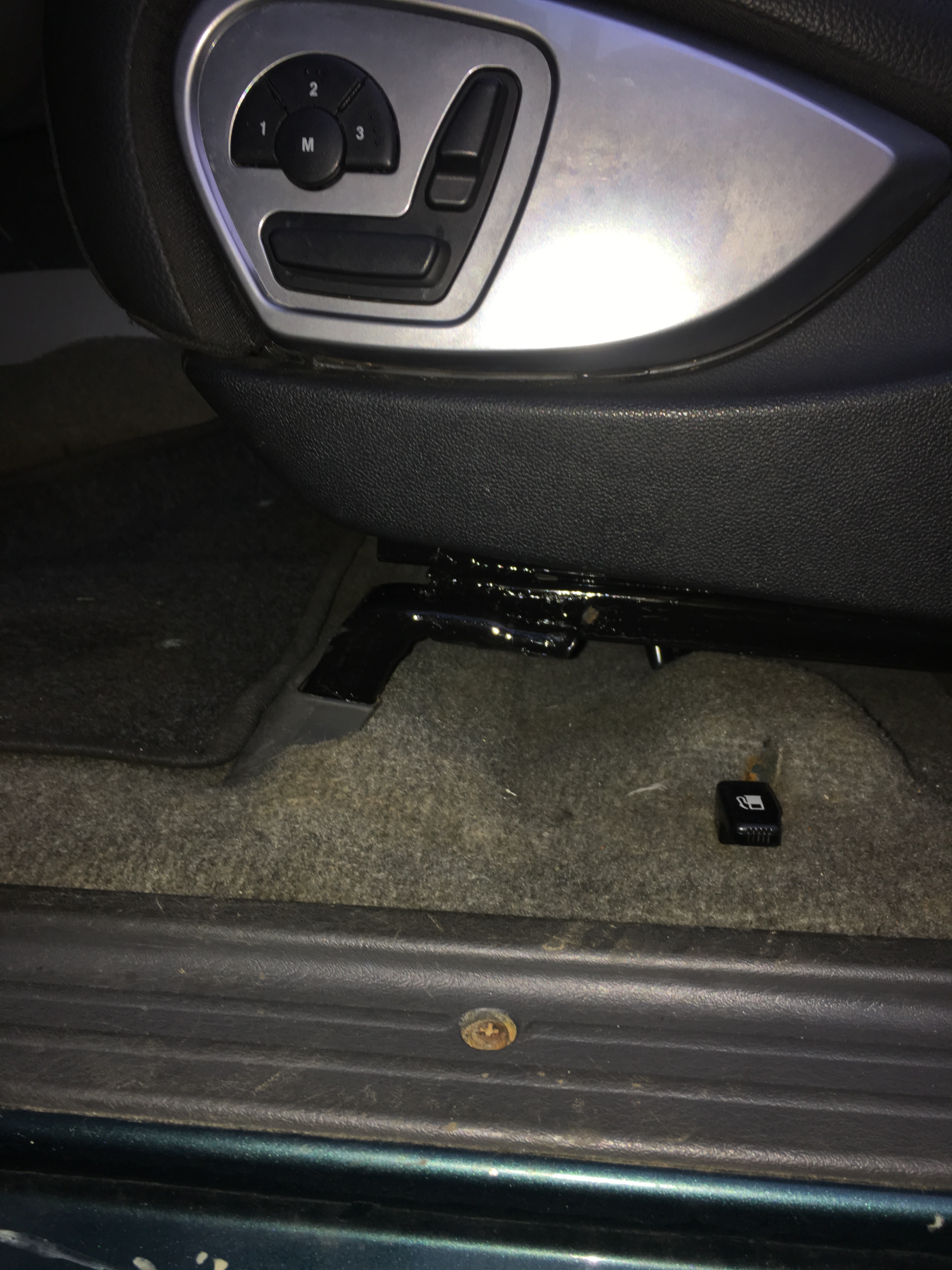

Добавлю, сидухи опустил ниже, пришлось со сваркой повозиться, и теперь ващпе огонь, они как будто там и были все время, сидеть не то штобы удобно- вылазить из машины вообще неохота! Да есть минус- сзади места поубавилось, но и в тоже время его стало больше ! Объясняю эти сидули дальше отъезжают вперёд да и к томуже ещё наклоняются и теперь я весь вхожу в рост как на кровати дома! Это меня больше всего радует! правда тут пришлось купить себе бмв семерку и крокодила своего продаю теперь.

Ну я прикатался даже как то. И жена тоже. Вещь из раздела (не сразу нравится). На самом деле очень кардинально меняется посадка (не не удобно, а очень не привычно). Наверное и менять не буду ничего, 5 часов за рулем, вообще никакой усталости.
