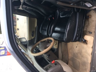

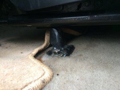

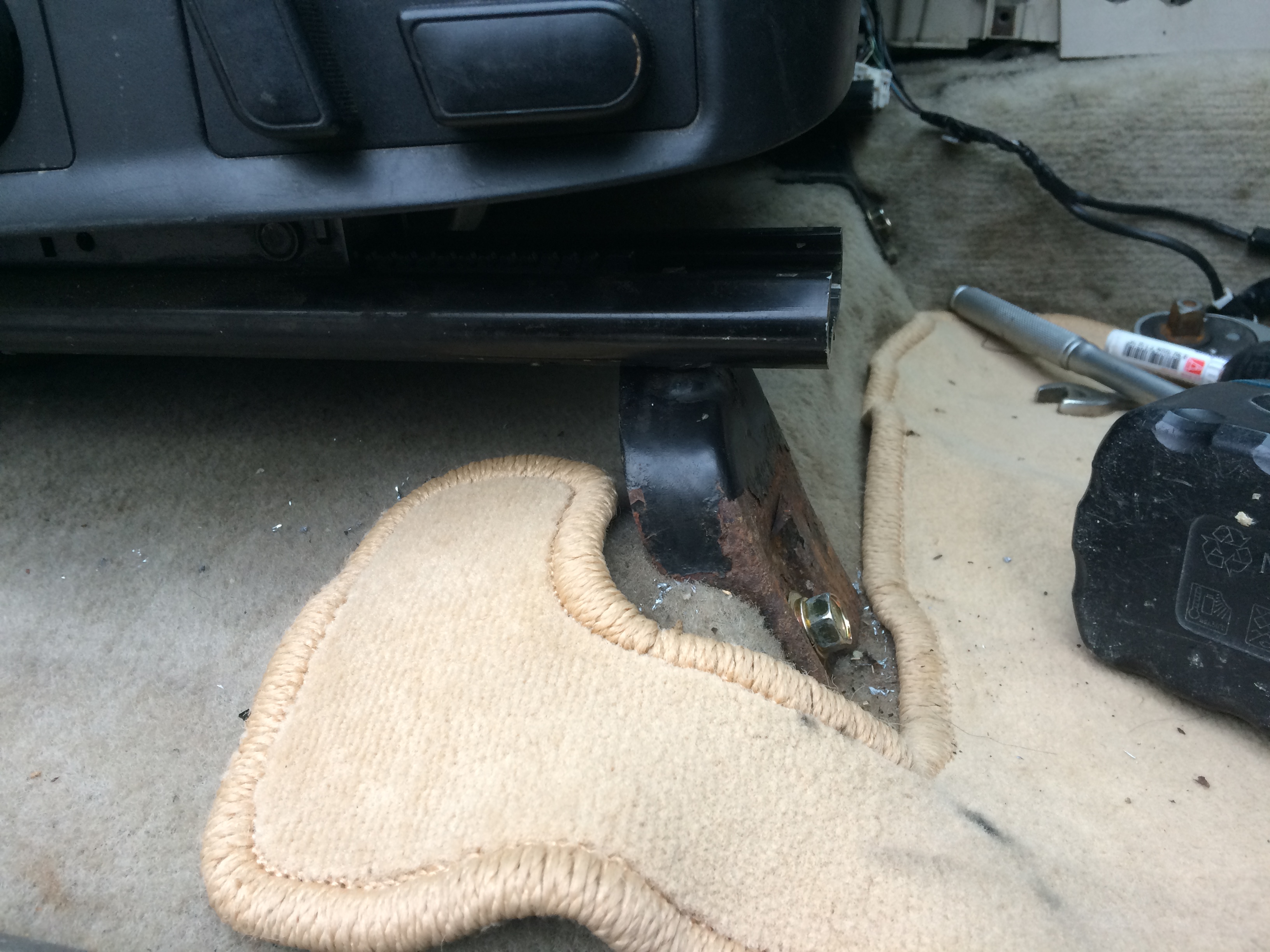

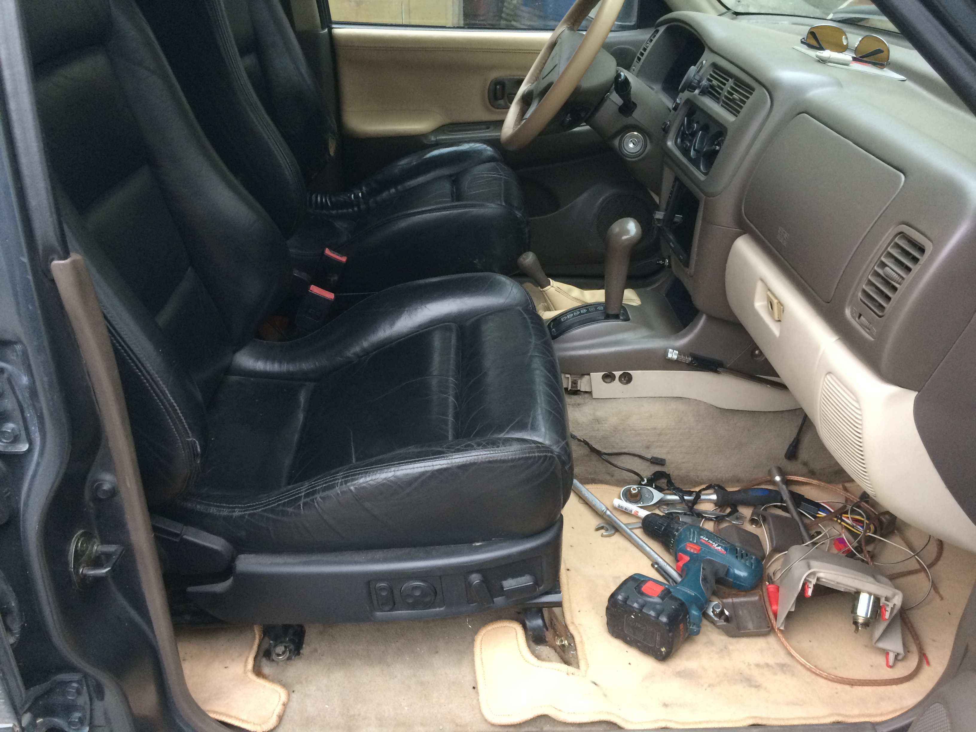

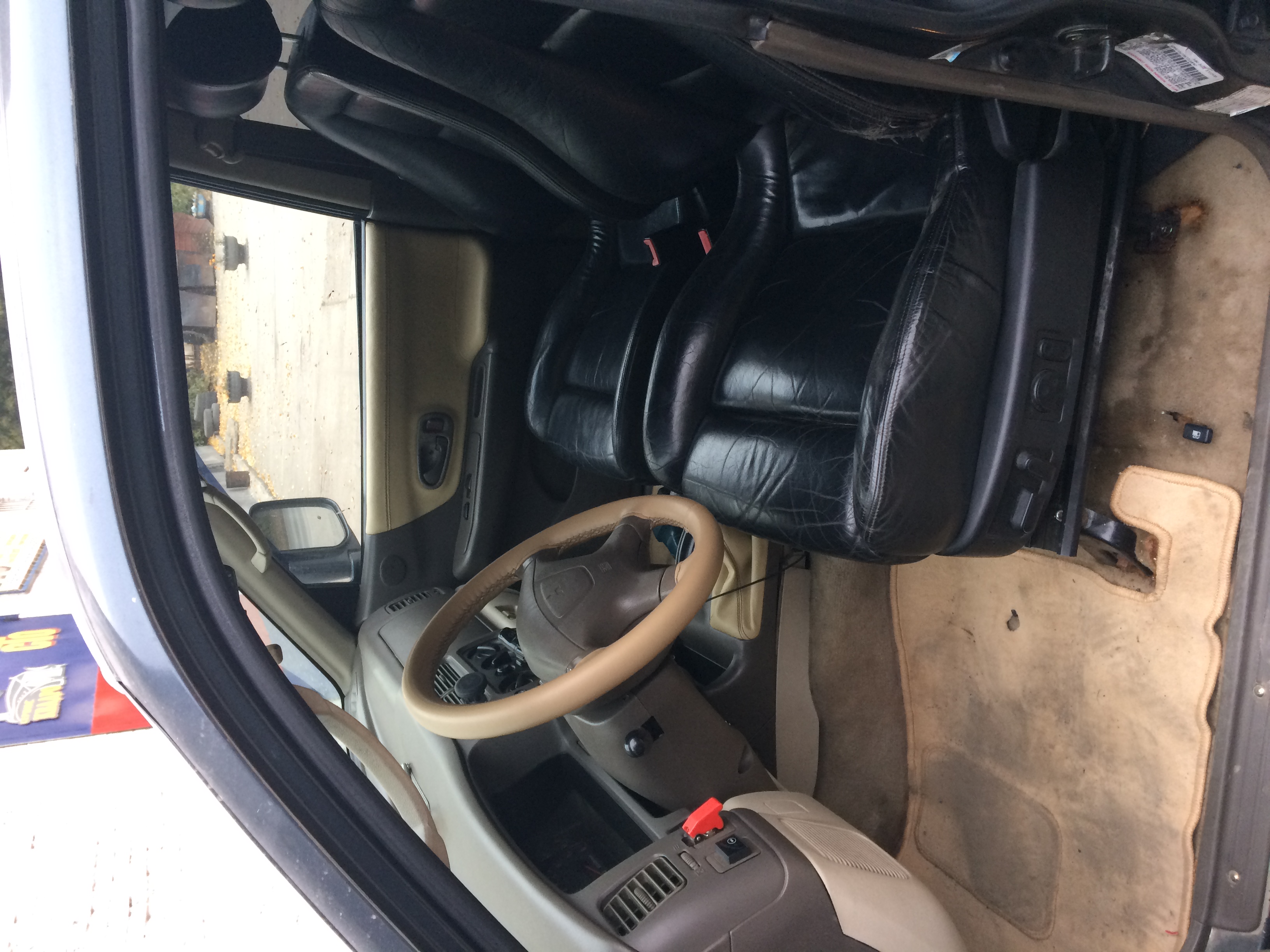

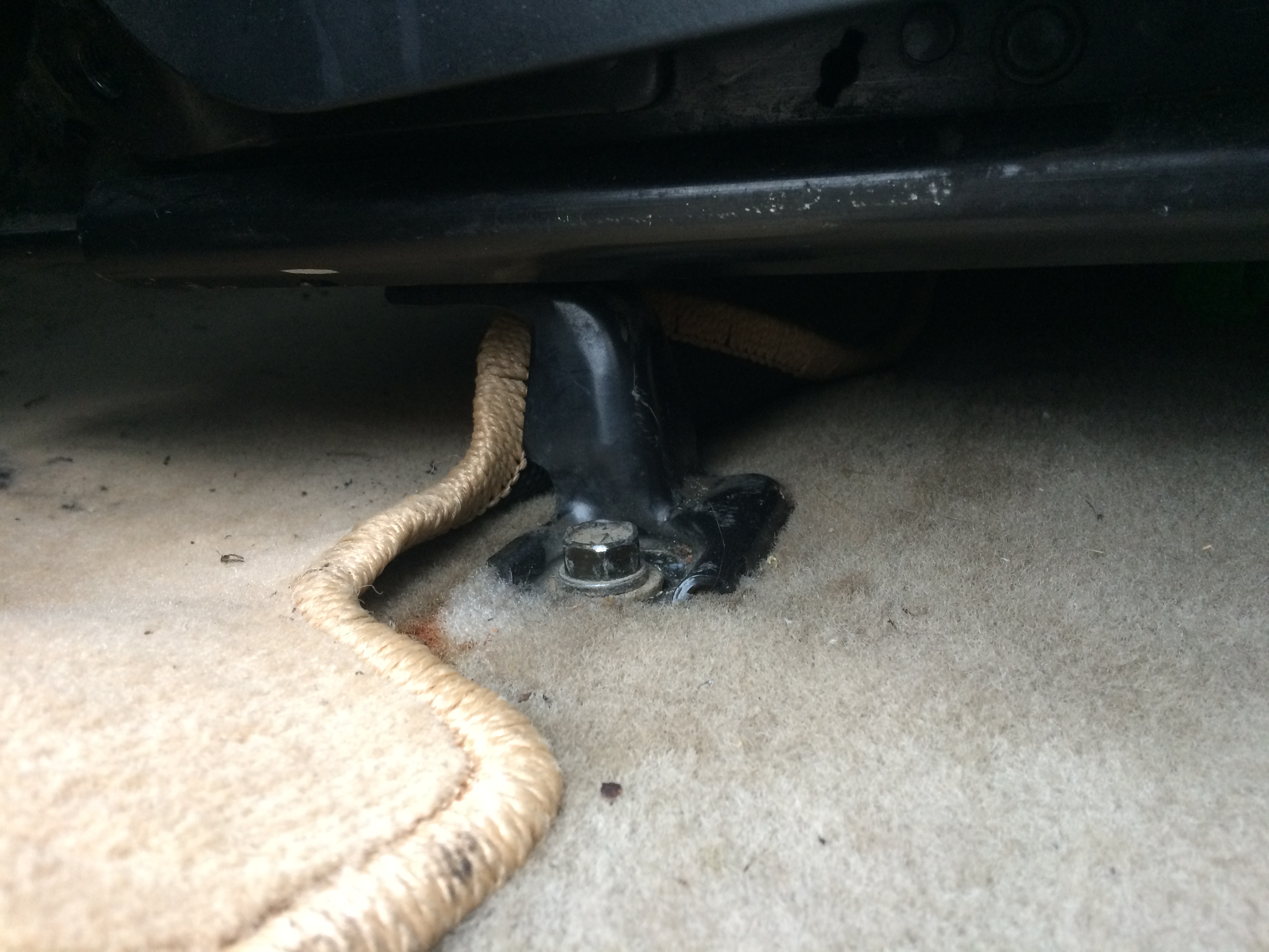

Добрался я до давней мечты и установил сидения от ауди а8 1999 года. Сидения от рекаро, с сервоприводами и компрессором, очень тяжелые по моим прикидкам 60 кг. одно. В общем снял старые сидушки, срезал болгаркой (очень аккуратно) крепления от них, прикрутил назад к машине, и тут секретик есть небольшой, передние крепления у пассажира правое у водителя левое меняем местами, а задние просто поворачиваем на 180 гр. и вуаля сидения от ауди встают как влитые, осталось сделать пару дырок и все. Правда вот в проводке я не силен и отдал электрику, он все подключил , в том числе подогрев сидений, Чуть позже отдам их на перетяжку под цвет салона. Завтра на рыбалочку рвану, заодно проверю как поясничный отдел себя будет чувствовать. Будут вопросы пишите отвечу.
