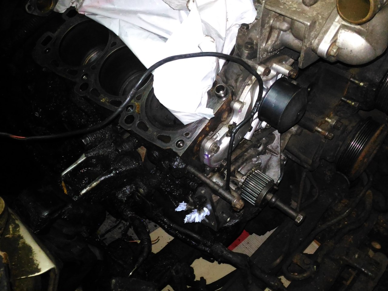

Снял я ГБЦ, в итоге оказалось что да, клапан прогорел, куска нет.
Но тут встал вопрос, о замене колец поршней, ибо они болтаются сильно в цилиндре, а на цилиндре выработки почти нет.

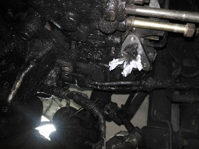

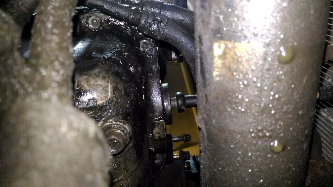

НО Я НЕ МОГУ СНЯТЬ ПОДДОН. ВСЕ ОТКРУТИЛ, В ИТОГЕ ФИНИШНАЯ ПРЯМАЯ, А Я НЕ МОГУ ЕГО СОРВАТЬ. ЧТО МНЕ ДЕЛАТЬ Я НЕ ЗНАЮ :*WALL*: :*WALL*: :*WALL*:

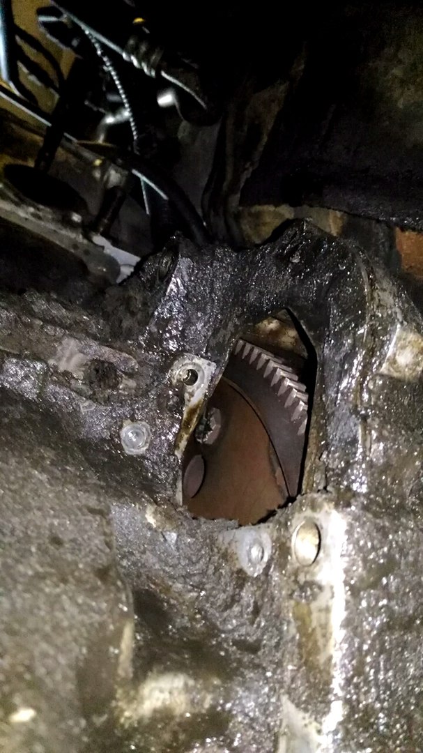

Как раз в этом месте что на фото.
Есть отверстие куда вворачивается болт для снятия, чтоб отжал от блока.
С другой стороны тоже самое.

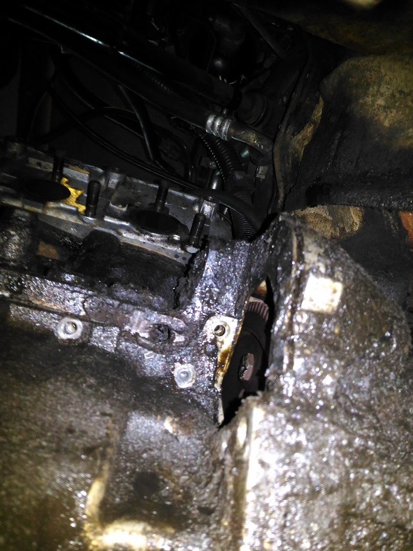

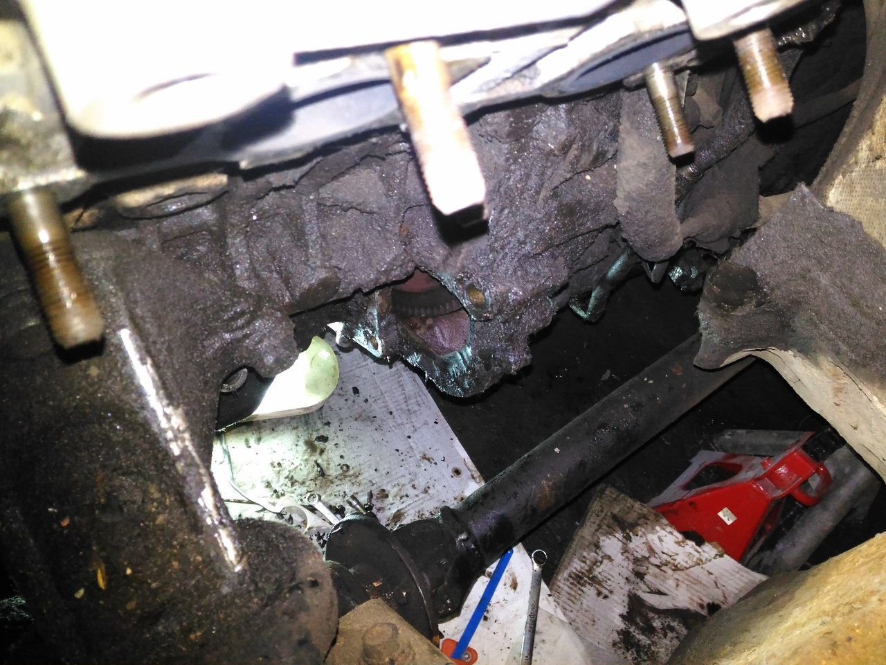

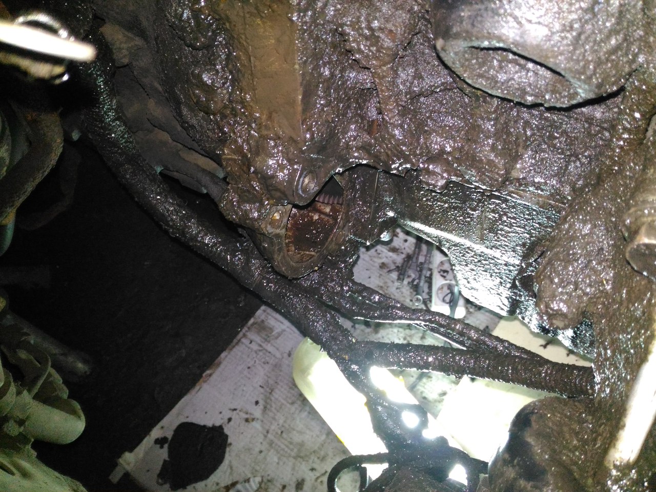

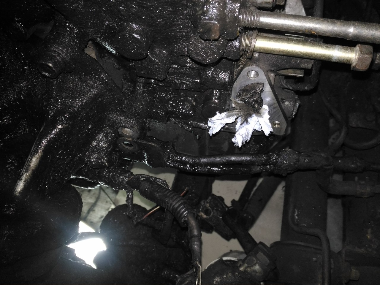

Вы простите если много вопросов задаю, ибо всегда когда делал машину, было проще)
Я так понимаю это отверстие не в блоке сверху находится, а в самом поддоне?
Я вложил фото, там обвел все что увидел из отверстий, одно из них в блоке, я подписал его.
Сообщения: 57319
Благодарил (а): 1020 раз
Поблагодарили: 4763 раза

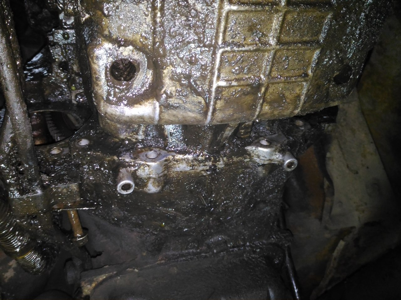

Re: Совет по замене прокладок ГБЦ, помогите плиз :)
Отметил зеленым.
Под М8 или М10, точно не помню.
Почисти увидишь.

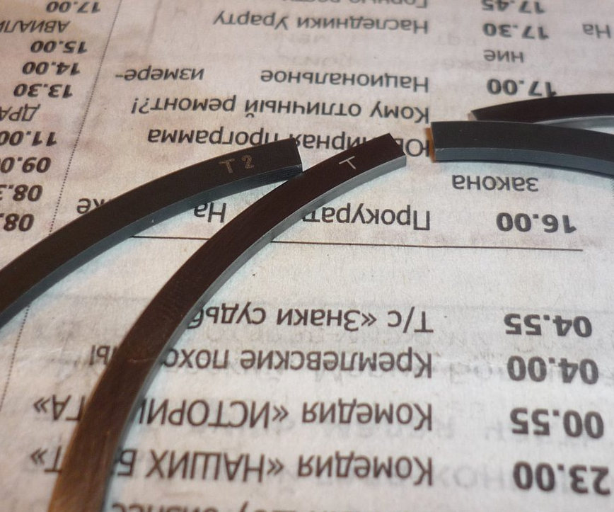

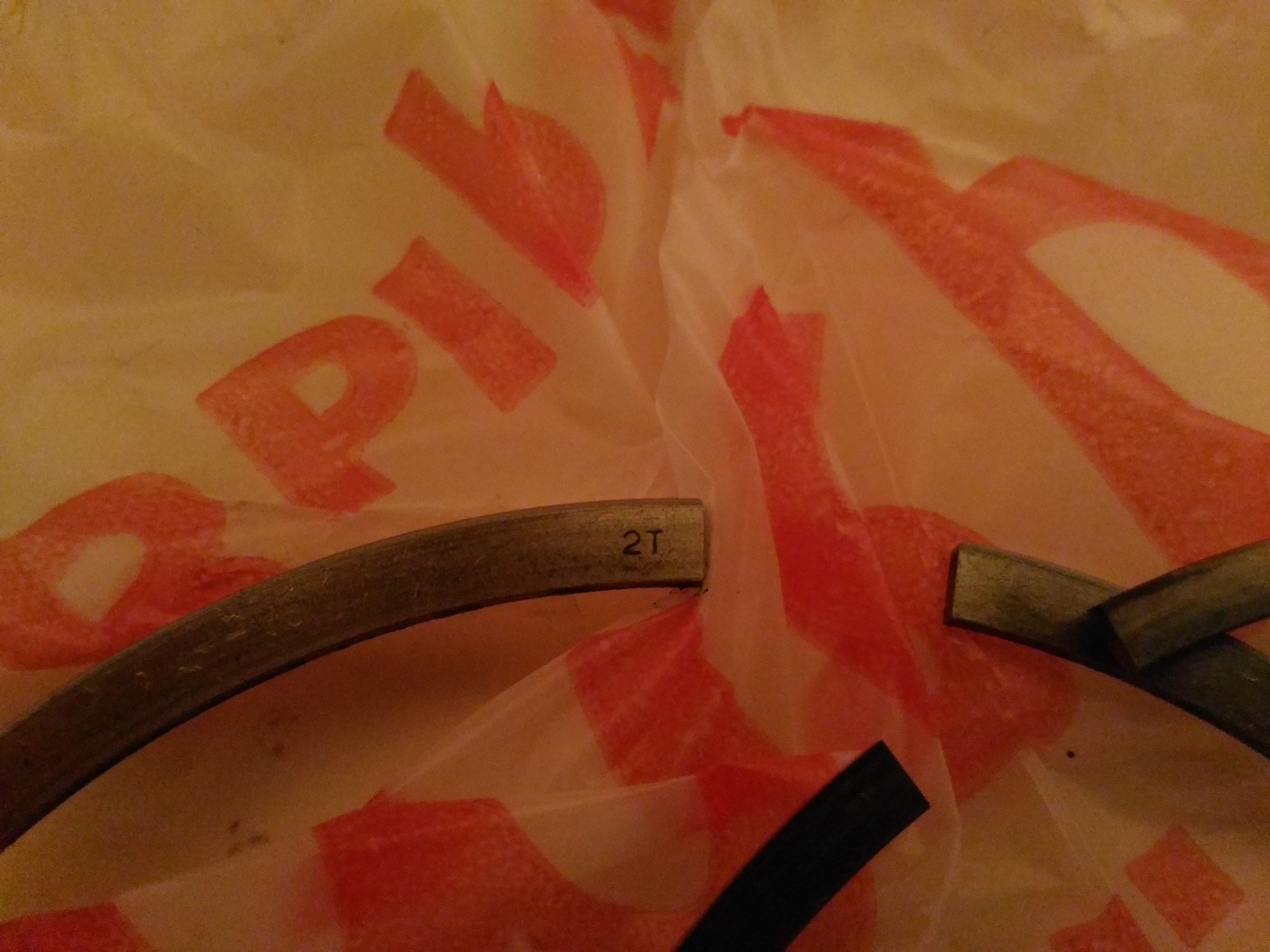

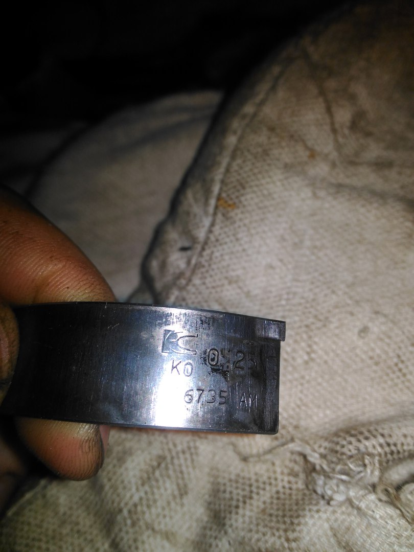

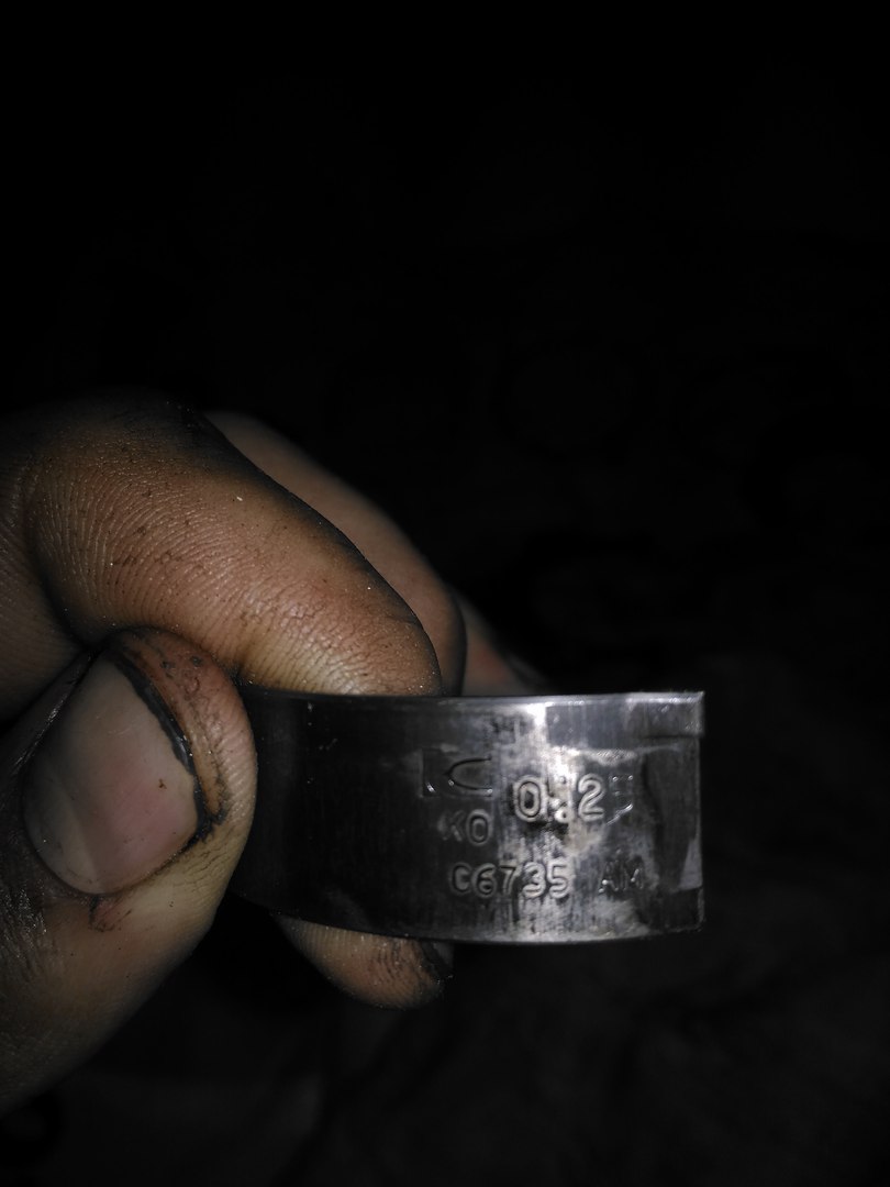

Выбил 1 цилиндр, почему то когда снял крышку шатуна-вывалились все два вкладыша. Самое интересное что масляное отверстие на обоих вкладышах. Хотя должно быть, по идее на крышке шатуна без отверстия, а на самом шатуне с масляным отверстием вкладыш. Когда попытался вставить вкладыши обратно, в замки, они туда как сопля залетели и не держались вообще.
На вкладышах написано : KO 0.25
6735 AM
Получается они ремонтные уже стоят?
Плюс непонятно какие кольца стоят, на них вообще только обозначение "Т2", а что это значит??? Размер нигде не написан, что мне блин заказывать? Может к мотористу все это дело отвезти и он мне все скажет?

A.Viktor писал(а):На вкладышах написано : KO 0.25
6735 AM
Да.
A.Viktor писал(а):"Т2", а что это значит???
Это означает, что оба кольца вторые (нижние).
На верхнем должно быть обозначение просто "Т"

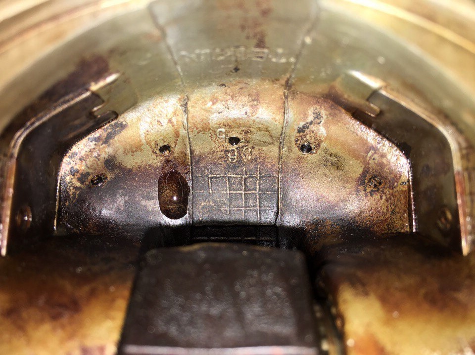

Очищайте дно поршня, там маркировка, или измерьте диаметр юбки поршня.
да там только на одном Т2 написано и все, больше никаких обозначений нет

SNOOPER писал(а):Очищайте дно поршня, там маркировка, или измерьте диаметр юбки поршня.
Понял, принял, сегодня приступлю к работе!
Так на одном и должно быть. Одно же второе компрессионное))))

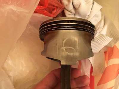

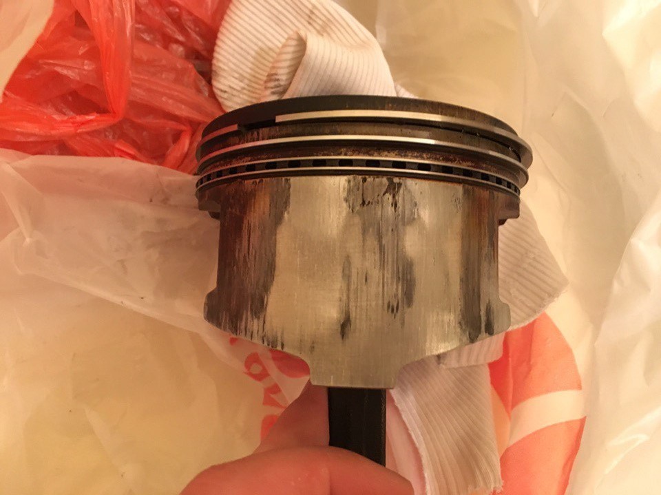

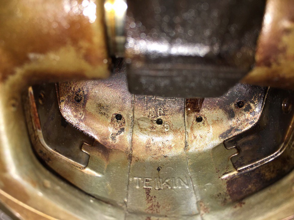

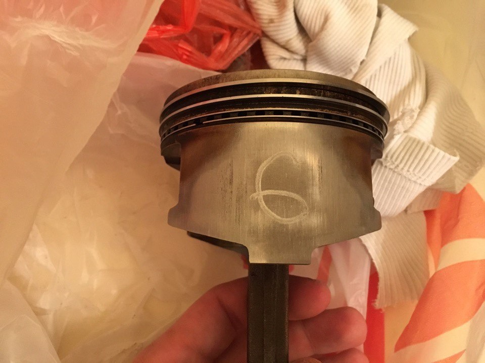

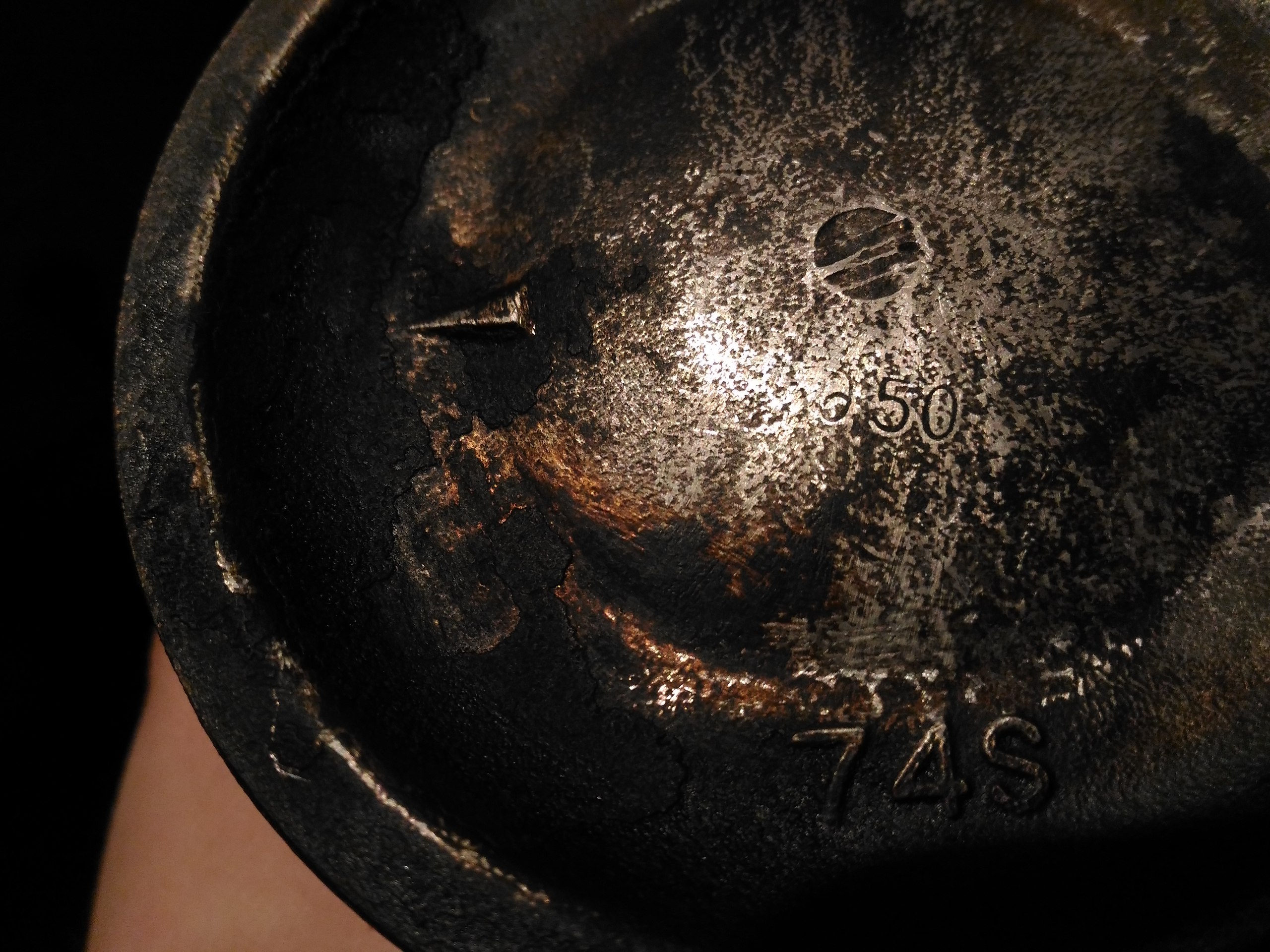

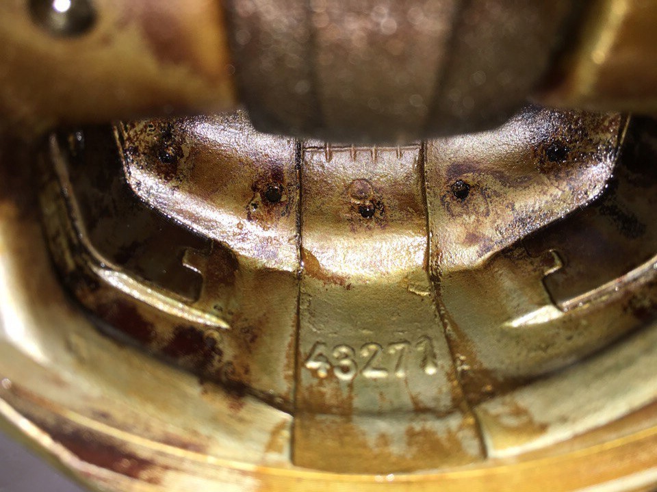

Ну что, снял поршня, к сожалению вкладыши не сфоткал (но они очень протерты, у одного частичка попала и очень сильно середину продрало, ноготь цепляется, но на шейке колена, почти не чувствуется.
Но забрал домой "Печале поршень". На счет размера не могу понять, с одной стороны посмотреть, есть обозначение 90 и рядом с ним перевернутая 5, если перевернуть, то обозначение 09 и рядом 5. Поршня производства TEIKIN, номер 43271. Кстати по интернету бьется, этот поршень. Ну и еще, я отмыл вверх поршня и там написано 0.50, а ниже написано 74S. Получается у меня уже ремонтный размер и кольца надо, на 0.50 брать, верно?
Что подскажите дальше делать? Как быть с этим поршнем?
Сообщения: 57319
Да это ремонтный 0.50 увеличение.
Измерять размер цилиндров, и делать выводы.
Возможно точить под 1.00 или просто заменить поршни в этом размере.
Менять все.

Поршень подранный же? Или это на фотках так видно? Если подранный, то да, менять все
