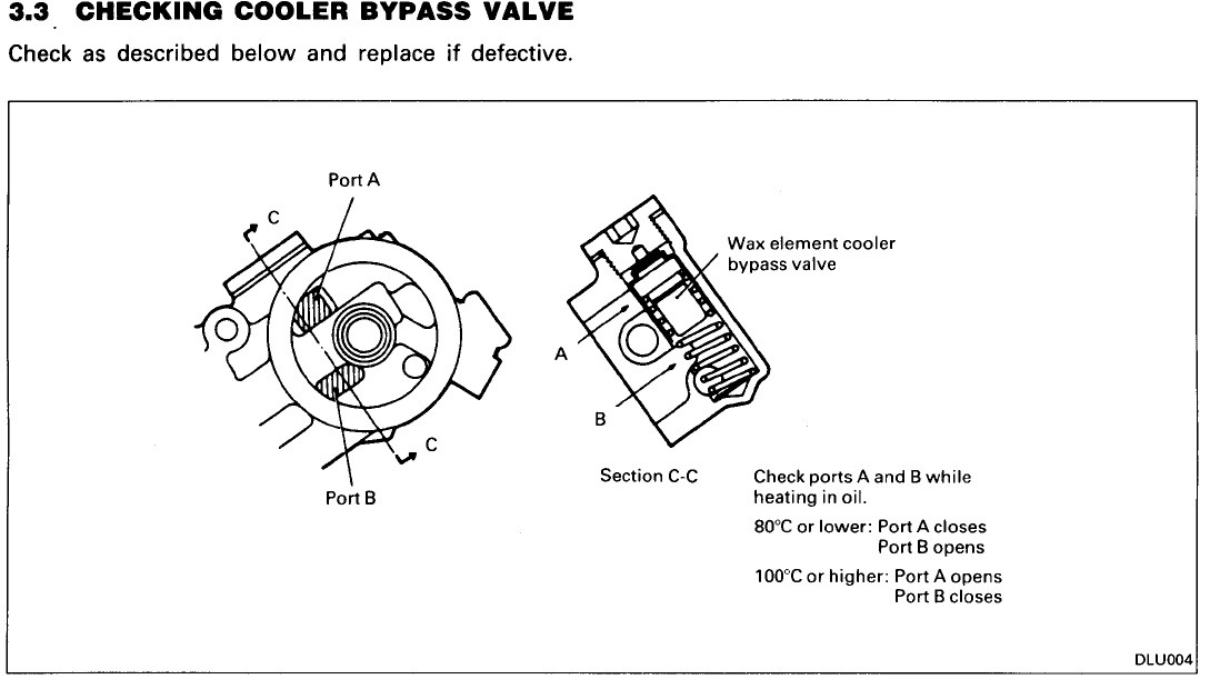

прапар писал(а): 27 янв 2026, 18:10 да еще этот радиатор масленый,начинает греться при 65-70 градусов,значить при нагретом моторе всегда происходит охлаждение масла
Я бы задумался....
прапар писал(а): 28 янв 2026, 18:15 читал что где то при 100 град.должен открываться термоклапан масл.радиатора.
Да, так и есть.
Если у тебя радиатор ОЖ холодный, а масляный уже тёплый, то это ненормально.
Я бы термос масляный проверил.

радиатор ОЖ теплый а масленый еще холодный но где то в средине по прибору начинает греться масленый.и всегда горячий при полном нагреве(по прибору).хоть на месте или при движении.

Масленый термостат не перекрывает канал наглухо, у вас все в норме,
по мере прогрева масла в моторе термостат начинает работать.
Это не выключатель света - вкл/выкл. Он работает по температуре масла.
dvm99 писал(а): 28 янв 2026, 19:15 Я бы задумался....
А чё тут думать....
Клапан/термостат работает, и слава богу.
Кто замерял момент срабатывания???
При какой температуре начинает работать клапан???
Факты .
Прибор температуры это не точный измерительный прибор, а показометр,
Не путайте бензомотор с дизельным.
