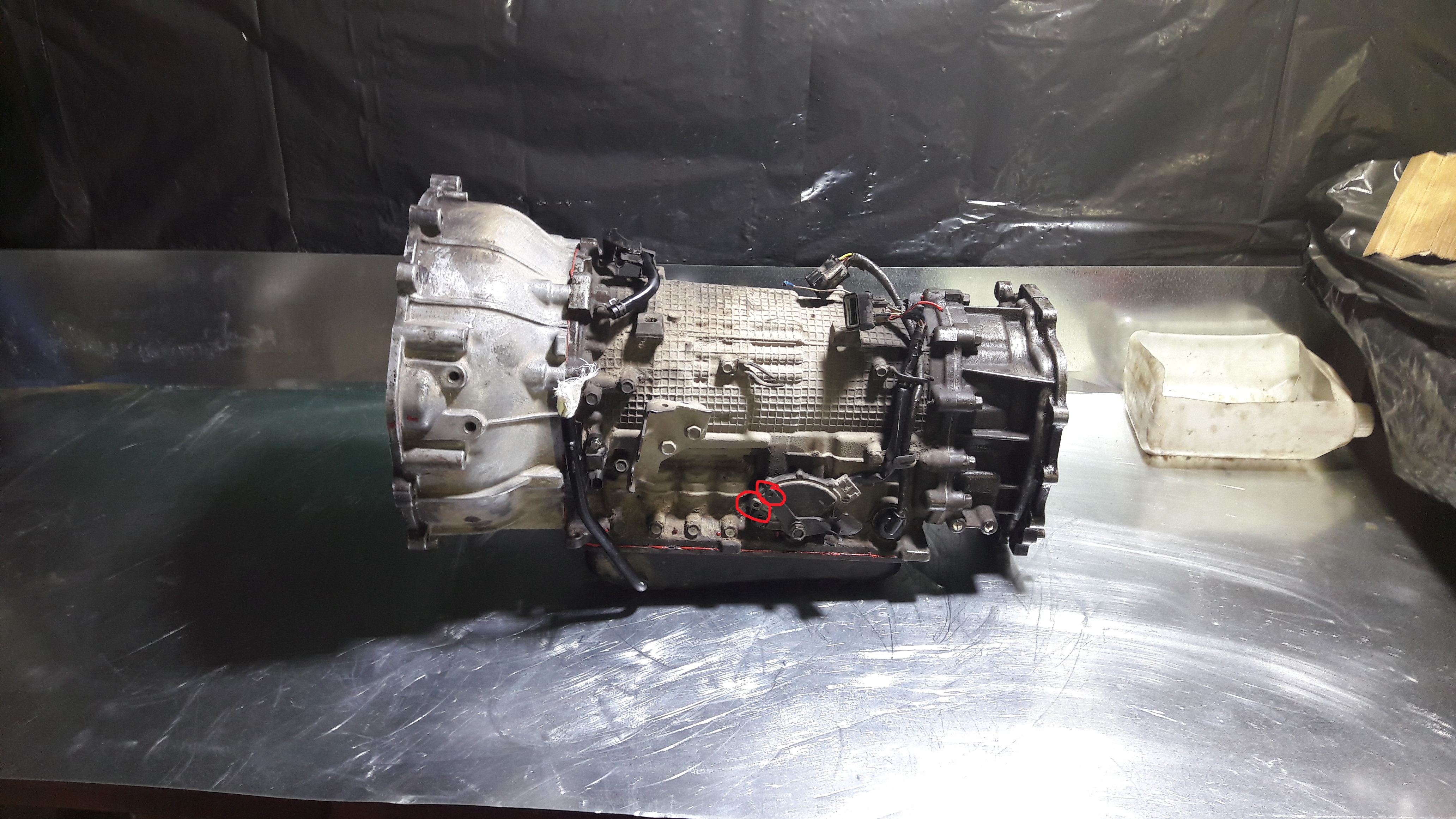

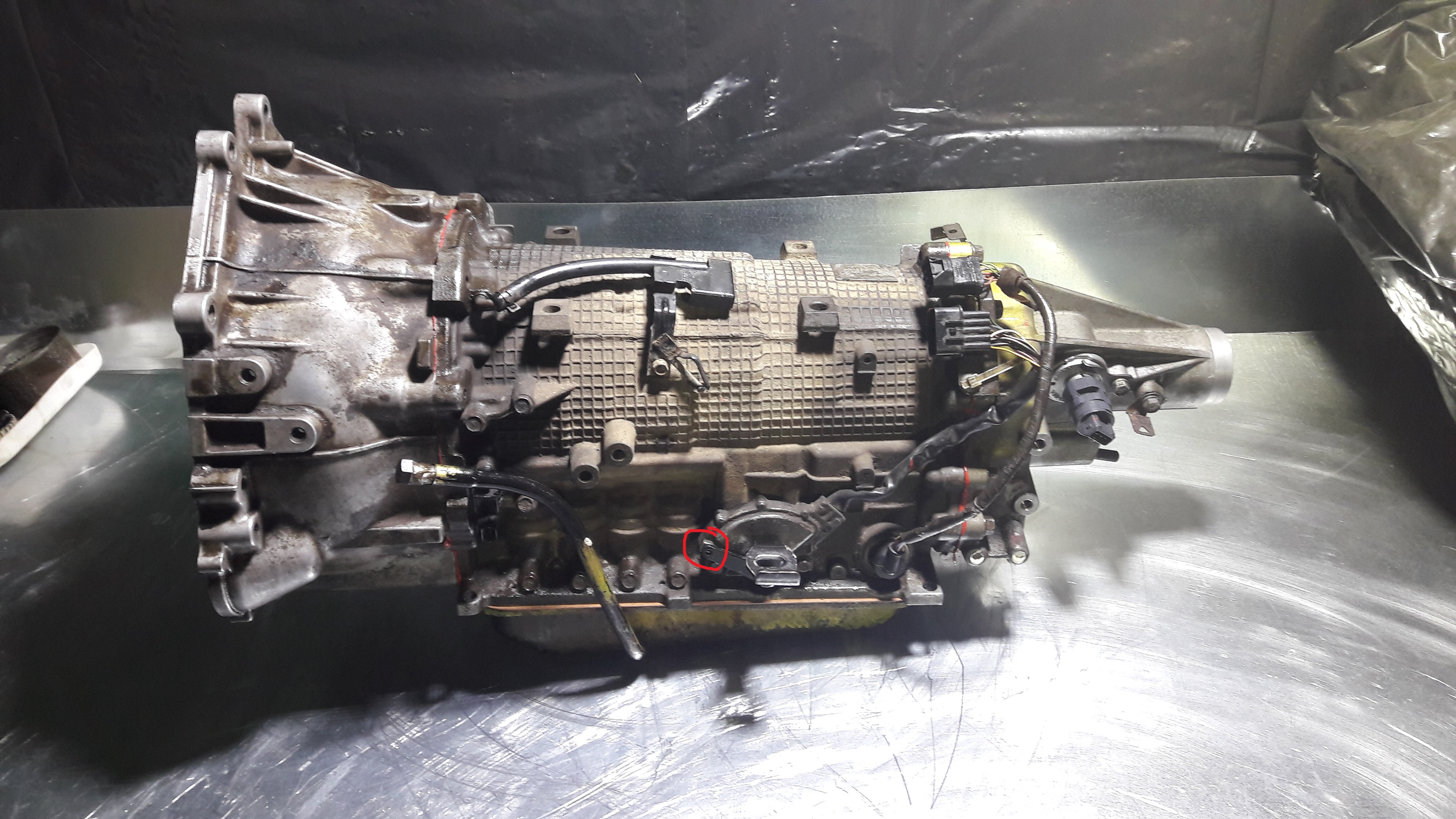

Совмещяеш два отверстия как на фото например сверлом подходящего диаметра
это N, А дальше если надо регулируеш, но двигать ингибитор надо очень по немногу.
