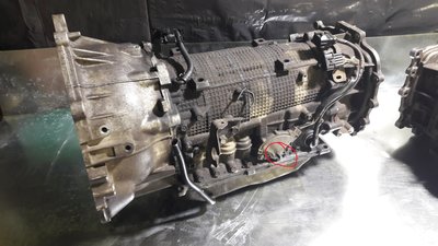

С наступлением холодов, приходится оооочень долго греть авто, что бы переключить рычаг из положения в "Р" в любое другое положение. Двигатель уже полностью прогрет, а рычаг еще стоит на месте. Ощущение, будто что то замерзает. А ,что не пойму. Вода бы испарилась ведь и акпп? Может было у кого похожее, что то?

Первое что надо проверить-ось селектора.

У меня сам ингибитор закис и такая же фигня была!
Разрабатывал с вэдэшкой, помогло!!!

На коробке сбоку ( у меня справа, но коробка 03-72), на твоей скорее всего там жэ, стоит ингибитор (такая "коробочка", от которой коса проводов с разъемом на конце). При передвижении селектора АКПП в ингибиторе переключаются контакты. Через инрибитор проходит ось, про которую выше писали. Вот там все и закисает!!!

Да, ось проходит через коробку справа-налево (или слева-направо ::-D: ) и закиснуть может с обеих сторон.....

Эхх, фоточку бы еще глянуть ...

На фото обьвел саму ось, она может закиснуть и в ингибиторе и в самой акпп.

О! Все понял и увидел! Спасибо! :*DRINK*:
