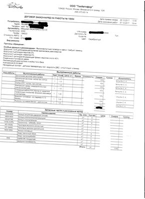

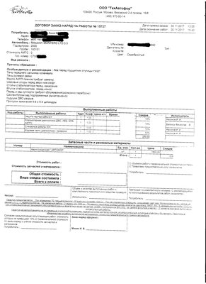

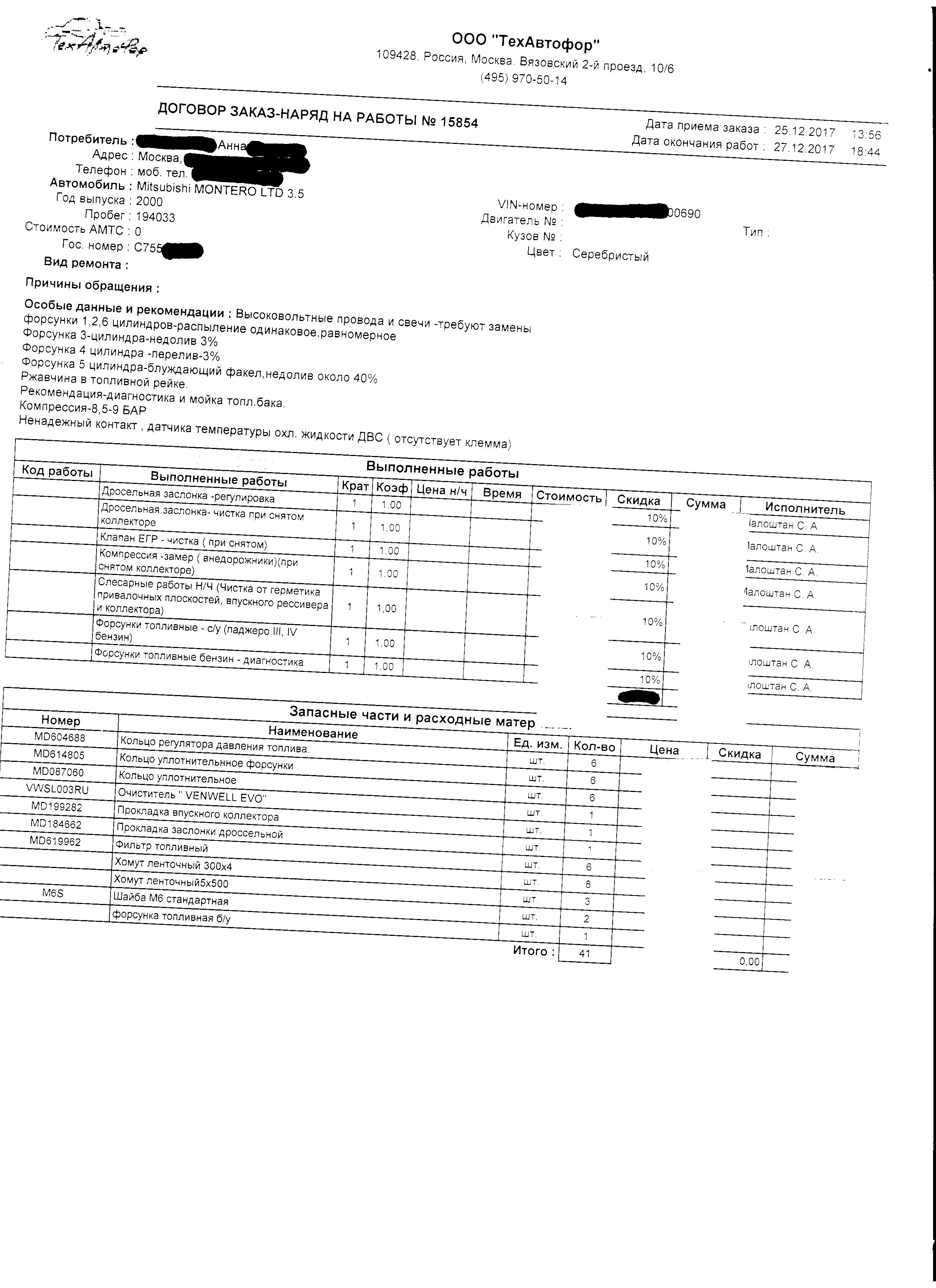

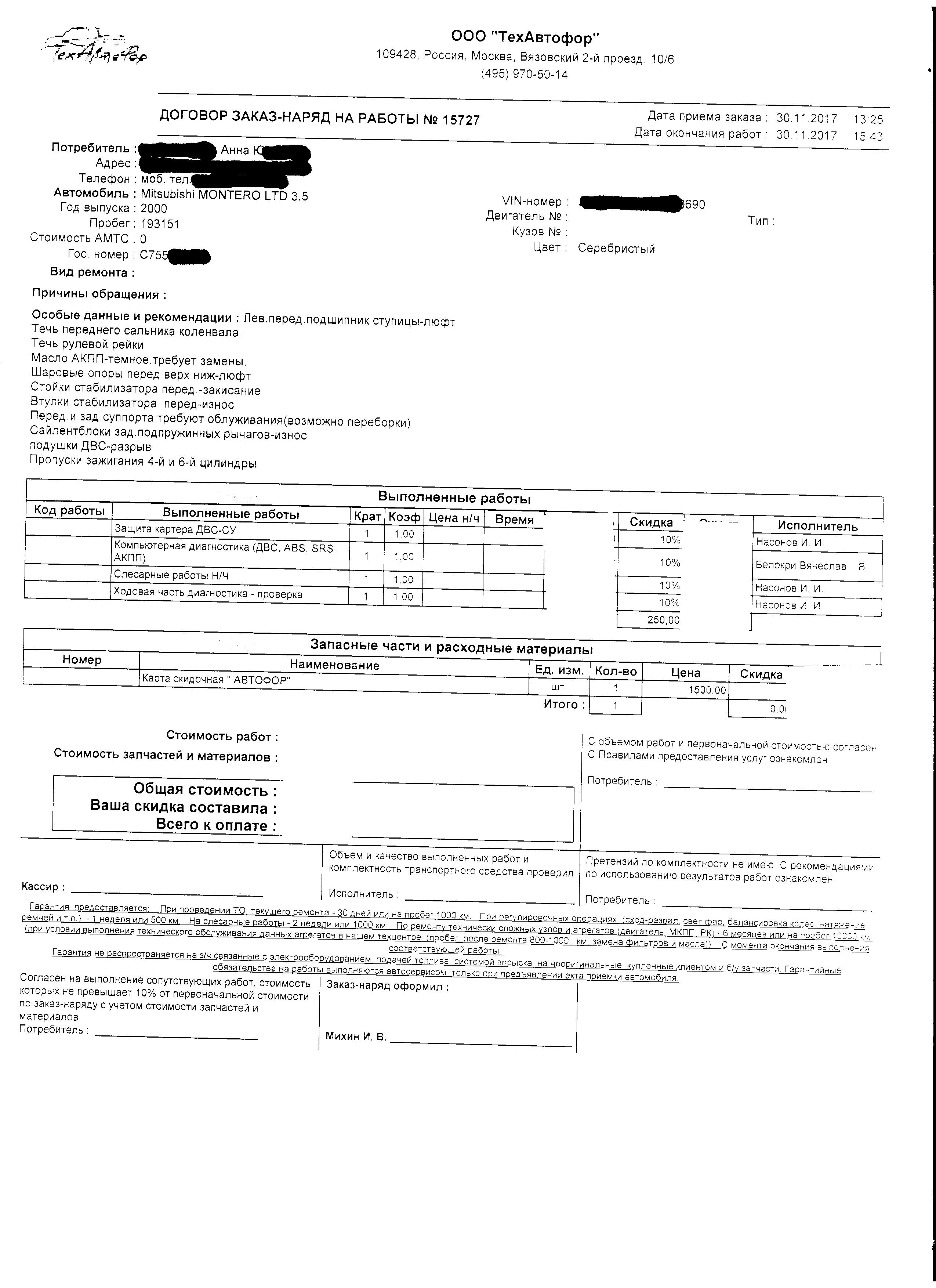

Уважаемый mixxxxx777!
К сожалению не знаем вашего имени-отчества,т.к. авто оформлен не на вас.
Представляем вам,если вы забыли,копии заказ-нарядов ваших посещений нашего автосервиса.
В первом заказ-наряде №15727 от 30/11/2017 нашим мастером были обнаружены неисправности,которые были указаны в особых отметках.
При втором посещении(видимо после замены вами собственноручно свечей, проводов и т.д. на китайские) вы приехали к нам на ремонт,т.к. у вас троил ДВС.
Вам были выполнены работы,указанные в заказ-наряде №15854 от 25/12/2017,в котором так же указаны рекомендации и проблемы по вашему автомобилю.
Не надо воспринимать данный пост,как негатив.
Мы хотели внести ясность в данную ситуацию.
Всегда рады вас видеть
С наступающим Рождеством!!!
С Уважением,всегда ваш Автофор!!!
