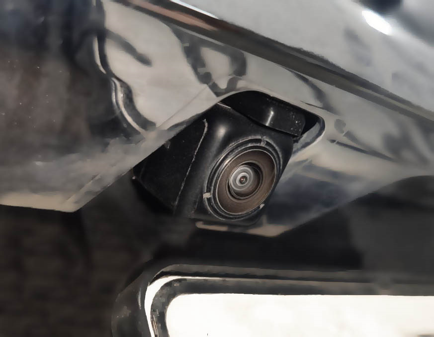

Омыватели внешних камер
Сообщение EVA Smart »
Вот такой вариант омывателя задней камеры появился на свет. Установка штатная. Инструкция по установке: https://evasmart.ru/files/instruction/P ... ort-16.pdf
Сообщение Muravchik »
Есть ссылка для заказа?
Сообщение Saur »
Да вон вверху сцыль - возьми только адрес сайта с нее. А так дороговато - 2550 р за кусочек пластика.
Но идея интересная- обдумываю свой вариант еще проще :;-):
Сообщение Saur »
EVA Smart писал(а): Не будем обижаться на "кусочек пластика", просто попробуйте проделать эту работу.
Да в сущности ,то , что вы сделали - просто эдакий жиклер с основанием . Повторить несложно.
А за цену - да была бы эта вещь необходимой их наштамповали бы за 500 р везде . А две штуки плюс пересылка - это много .
Кста , инструкция к Паджеро Спорт , а на Паджеро 4 дверь совсем другая :;-):
Saur писал(а): на Паджеро 4 дверь совсем другая
Вот на Паджеро 4
